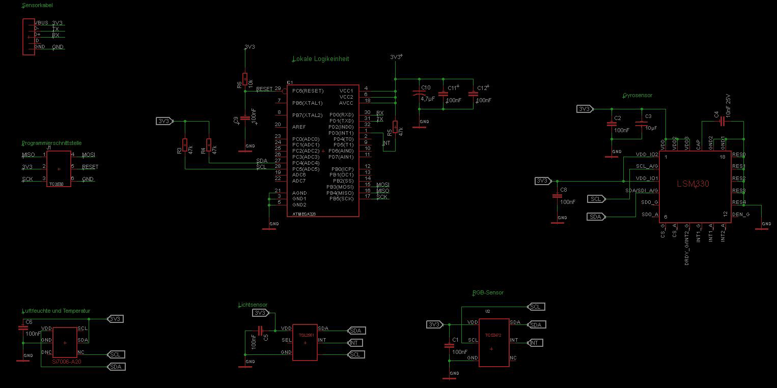

Ich muss für mein Abschlussprojkt eine Sensorplatine entwerfen welche
ich mit einem ATmega328 aufgebaut habe.
Die gesamte Platine wird über einen USB-Anschluss von einer Hauptplatine
mit 3,3V versorgt.
Nun aber soll ich eine Schutzeinrichtung für die Sensorplatine entwerfen
welche sie für den Fall schützt, dass ein unaufmerksamer Arbeiter die
Sensorplatine auf eine herkömmliche USB-Schnittstelle anschließt und so
die Sensoren zerstört.
Die Sensoren besitzen alle eine Betriebsspannung von  1,9V-3,6V und
würden so durch die 5V der normalen USB-Schnittstelle zerstört werden.
Im Anhang ist der derzeitige Schaltplan der Platine.
Gibt es hierfür einen günstigen und effektiven Schutz?

Hat das einen tieferen Sinn? Wenn möglich änder das auf 5V und spendier
deinem Sensor einen kleinen LDO (wäre für eine saubere analoge
Versorgung sowieso zu empfehlen).
Ich würde da was mit einem Komparator und P-FET probieren. Entweder VCC
über 3,6V wegschalten, oder einen LDO überbrücken wenn 3,3V am Eingang
liegen.
Softwareseitig evtl. auch den Tx erst einschalten wenn deine
Hauptplatine dran hängt um den USB Host nicht zu ärgern.

Hab auch schon darüber nachgedacht die Versorgung auf 5V zu erhöhen und
für die Sensoren einfach mit einer 3V3 Z-Diode die nötige Spannung zu
gewährleisten

Ich habe jetzt nur einmal ganz kurz auf dein Schaltbild geguckt. Sehe
ich das richtig, dass die Signale, die du da auf deine USB-Buchse drauf
legst insgesamt garnichts mit den standardgemäßen USB Siganlen zu tun
haben? Warum nimmst du nicht einfach ein anderes Steckersystem? Das wäre
eine saubere Lösung. Das was du da machst ist - mit Verlaub - extrem
dreckig. Insbesondere bei einem "Abschlussprojekt" (was immer das auch
konkret sein mag) würde das bei mir als Gutachter zu erheblichem
Punktabzug führen. Stell dir mal den Extremfall vor, jemand benutzt
einen Schuko-Stecker um Audiosignale weiterzuleiten ...
