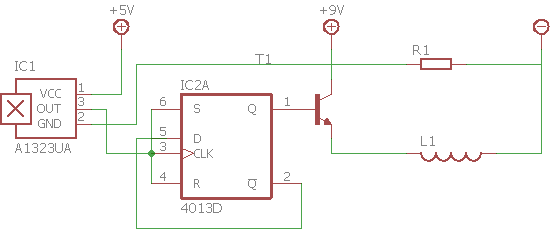

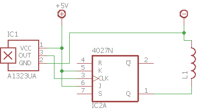

Ich will eine Schaltung für mein Pedelec bauen (siehe Anhang).
Der Hallsensor soll den Magneten, welcher sich an der Radspeiche
befindet, bei jeder Umdrehung registrieren und den Stromkreis schließen.
Die Frequenz des rotierenden Permanentmagneten, also die Radumdrehungen,
wird halbiert und das Signal speist eine Spule, die ein Magnetfeld
erzeugt, das dem "eigentlichen" Hallsensor des Motors "vorgaukeln" soll,
dass nun der Speichenmagnet eine Umdrehung absolviert hat.
Ich weiß nun nicht ob das Signal vom Hallsensor entprellt werden muss
und ob es gut ist, dass SET, RESET und (invert) Q frei liegen. Welche
Verbesserungen würdet ihr vorschlagen?

von W.A. (Gast)
Philip S. schrieb:
> Welche Verbesserungen würdet ihr vorschlagen?
Sortiere mal deinen Schaltplan:
- VCC oben
- Gnd unten
- IC nicht wild verdreht
- Signalfluss von links nach rechts

von l453 (Gast)
Ich würde erst einmal einen Versuch mit der Spule starten. Ob die,
angetrieben von einem CD4027, dem eigentlichen Hallsensor überhaupt eine
Reaktion entlocken kann.
Möglicherweise ist es sinnvoller, das neue Signal erst nach der
Auswerteschaltung des Originalsensors einzuspeisen.
von Test (Gast)
Also mit j,k auf + und s,r auf - togglet mit jeder steigenden
clock-flanke der ausgang. Funktioniert als als halbierer für die
frequenz.
Der ausgang wird vermutlich nicht genug power liefern für die spule und
noch ein treiber brauchen, außerdem wäre der dann die halbe zeit an und
nicht wie der hal-ausgang ein kurzer impuls pro umdrehung.

von Thomas E. (picalic)
Eingänge an CMOS-Logikbausteinen dürfen nicht unbeschaltet bleiben.

von MaWin (Gast)
Ein A1301 ist ein linearer Hallsensor der ein analoges Signal ausgibt
das sowieso nicht mit dem Taktiengang eines digitalen ICs kompatibel
ist.

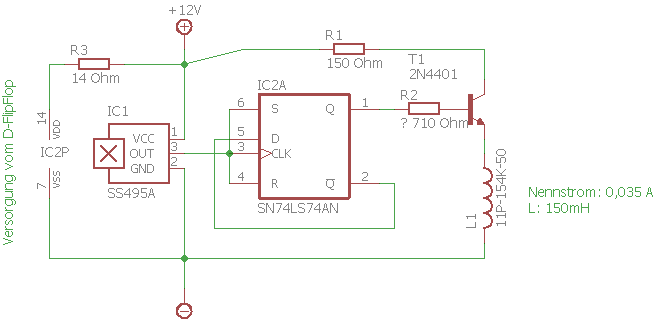

von Philip S. (statusquo)
Ich habe nun eine dritte Version des Schaltplans angefertigt. An dieser
Stelle verzichte ich auf einen JK-MS-FlipFlop und nehme dafür einen
D-Flipflop um eine Frequenzteilung zu bezwecken. Die Spule bekommt
Energie durch einen Transistor zugeschaltet und der Leitung vom GND-Pin
des Hallsensors habe ich nun einen Verbraucher, in Form eines
Widerstandes, hinzugefügt, da die spätere Batterie nicht heiß werden
soll.

von Manni (Gast)
Also bei der Schaltung ohne Strombegrenzung wird der Transistor den
Stromtod vor der Spule sterben; soviel ist schonmal klar. So kurz wird
der Impuls sicher nicht sein, daß das Magnetfeld noch nicht
zusammengebrochen ist. Und selbst wenn es so wäre: Irgendwann wird es
mal passen, daß das Rad mit Magnet und Hallsensor nebeneinander stehen
bleibt.
Mit "unten" ist übrigens das Minussysmbol gemeint.
Den wichtigsten Komponenten habe ich nun die korrekte Bezeichnung
zugeordnet, so wie ich sie auch später verwenden werde. Ich verfüge
leider nicht über ausreichende Kenntnisse mit dem Umgang der Software
"Eagle" und muss aus diesem Grund sagen, dass die Pins VDD und VSS, am
Rande des Schaltplans, für die Versorgung des D-FlipFlops zuständig
sind, sonst hätte ich sie natürlich direkt am IC2 platziert.
Ich habe dem Transistor Vorwiderstände spendiert. Nur bei R2 bin ich mir
nicht sicher, ob der Widerstand stimmt, denn ich weiß nicht, wie viel
Volt der Chip an Q anlegt, so bin ich von 2V ausgegangen.
Ich sehe gerade, dass mir bei R1 ein Fehler unterlaufen ist. Der
Widerstand muss auf 320 Ohm erhöht werden.
