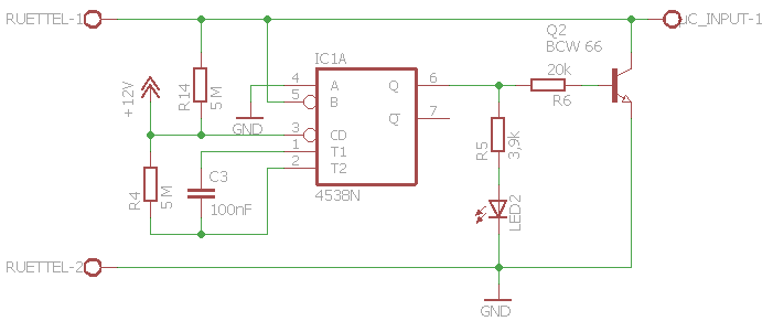

Gast #4764488

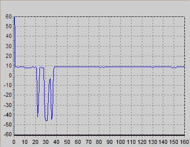

Rüttelkontakte können so wüst rappeln, so dass mit reinem
Polling-Algorithmus Preller übersehen werden können. Anbei ein Bild mit
einem Ich hatte das Problem so gelöst, dass ich den Impuls per Monoflop
so weit verlängere, dass der Mikrocontroller problemlos genug Zeit hat
ihn zu erkennen.
Anbei ein Schaltplanausschnitt. Der µC Input wird von R14 als Pullup auf
high gezogen. Der Rüttelkontakt hängt sowohl am Eingang des µC als auch
des Monoflops. Der Ausgang des Monoflop kann per Open Collector
ebenfalls den Eingang des µC runter ziehen und so den Eingangsimpuls
entprellen / verlängern.
