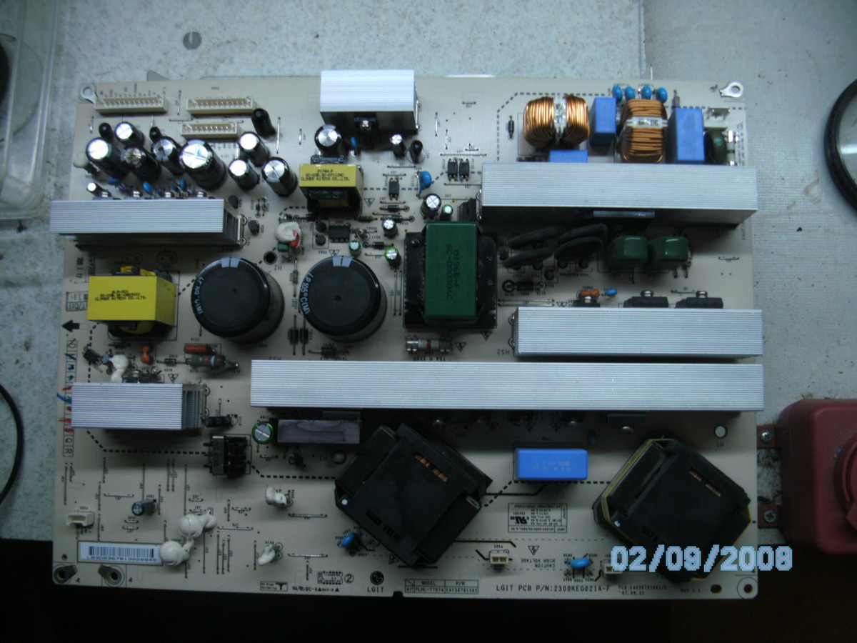

Jetzt habe ich einen LG Flat geschenkt bekommen. Da geht nichts mehr.
Ich habe ihn aufgeschraubt und siehe da, auf der Snt.platine sind
4Kondensatoren aufgequollen.Da ist auch schon Soße ausgelaufen.
Die auszulöten und zu erstetzen traue ich mir locker zu.
Wie hoch ist die Warscheinlichkeit, dass bei dem Schaden auch noch
andere Bauteile zerstört sein könnten, auf anderen Platinen? Die Dioden
habe ich durchgemessen, da stimmt alles noch, und auf Sicht kann ich
keine Schäden an den anderen Bauteilen auf der Snt.platine erkennen. Die
anderen Platinen habe ich noch nicht aufgeschraubt.

Das ist regelmäßig nur das snt und da die Elkos. Die kosten doch nicht
die Welt, mach für paar euro neue rein und probier ob es geht.
Wenn nicht weg damit, in den meisten fällen klappt es. Bei mir in 9 von
10 lcds...
Na man sollte schon nachschauen was drin ist und dann äquivalent kaufen.
Sonst darf man das ganze bald wiederholen. Funktioniert oft trotzdem,
aber die nicht-low-ESR kochen sich dann schnell wieder selbst tot...
Also am besten schaut man sich das Datenblatt an von dem was verbaut ist
und kauft eben diesen oder einen vergleichbaren.

Test schrieb:> Also wenn das nicht Rückseitig auch bestückt ist seh ich da nur> ein IC> das es sein könnte. Der 4-Pin am Isolationsspalt ist der Optokoppler...
Das sind zwei Netzteile: Standby- und Hauptnetzteil. Der Achtbeiner ist
wohl der fürs Standbynetzteil.
Stimmt! Den zweiten Übertrager hab ich vollkommen übersehen...
Dann brauchen wir wirklich mehr Foto. Oder aber die Bezeichnungen der
größeren IC, so viele werden da ja nicht mehr sein. Und einmal kurz bei
alldatasheet eingegeben und man weiß ob es ein SNT-Regler ist.

Hoffe, damit könnt Ihr was anfangen. Ist nicht super scharf.

hinz schrieb:> Unten steht die Modellnummer, aber so nicht lesbar.
PLHL-T707A
Das Netzteil steckt wohl u.A. in den Modellen 47LF65 und 47LB7RF.
Elektrotanya hat für beide ein Service Manual, allerdings ist dort kein
Schaltplan des Netzteils enthalten...

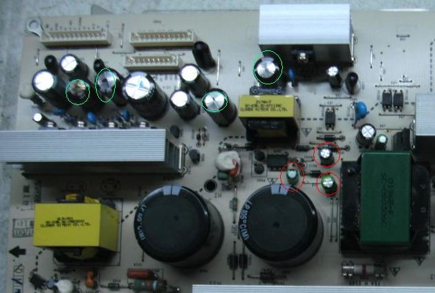

@TE: Die grün eingekringelten hast du vermutlich schon entdeckt, in rot
habe ich mal die Verdächtigen eingekreist, die für den Anlauf des
Stand-By Netzteils zuständig sind. Eigentlich ist es nur einer der drei,
aber ich kann dir aus der Ferne nicht sagen, welcher.
Matthias S. schrieb:> @TE: Die grün eingekringelten hast du vermutlich schon entdeckt, in rot> habe ich mal die Verdächtigen eingekreist, die für den Anlauf des> Stand-By Netzteils zuständig sind. Eigentlich ist es nur einer der drei,> aber ich kann dir aus der Ferne nicht sagen, welcher.
Hey, danke. Ich bestell jetzt einfach die Elkos, löte sie ein und höffe
das Beste. Kann ein paar Tage dauern. Melde mich nochmal und sag nochmal
Danke für die Tipps und freundliche Unterstützung.

Zuerest einmal vielen Dank an alle! Die C/s sind eingelötet. Das Teil
funktioniert wieder tadellos. Es ist ein Lg 47LF65.
