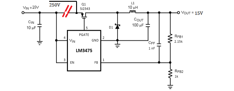

Michael S. schrieb: > Ich will den Stecker einfach so lassen, da die Bordspannung meiner > Meinung nach im Zündkreis einfach nichts verloren hat. Daher: Stecker > ist und bleibt 4-polig. Das klingt ja ziemlich religiös. Was ist denn der Unterschied zwischen Bordspannung und Zünd-"Kreislauf"? Das ist elektrisch gesehen ein und dasselbe. Da auf deinem Stecker auch die 12V liegen, kannst du dir also aussuchen mit was du deinen uC versorgen willst. Die 250V kommen übrigens auch nicht einfach aus dem Himmel. Sie werden aus den 12V generiert. Daher macht es wenig Sinn, extrem dreckige 250V wieder auf 12V oder 3.3V runter zu bringen, wenn man auch 12V zur Verfügung hat. Wie ist das eigentlich (ich bin lediglich Autofahrer, daher hinter dieser Frage bitte keine Ironie vermuten): wenn einem bei >180km/h die Zündelektronik am Motorrad ausfällt, haut es einen dann direkt in die Leitplanke, oder rollt man dann gemütlich Richtung Standstreifen aus? Nur mal so aus Interesse.
hinz schrieb: >> Wie bekommt man 250V mit geringem Aufwand auf 15V? Geringer Aufwand wäre ein Vorwiderstand, Zenerdiode und Elko - ob das aber leistungsmäßig ertragbar ist? Michael S. schrieb: > 250V sollten mit > möglichst wenig Aufwand auf 15V/1A max. zur Versorgung der IGBT-Treiber > und anschließend über einen Linearregler mit 3.3V/50mA max. für den uC > gebracht werden. Wozu? Nimm die 12 Volt Gleichstrom und reduziere sie auf das, was Du benötigst... Ich werde mir auch nicht aus 20 KV ein Steckernetzteil für das Handy bauen wollen oder eine USB-Versorgung...
#4765173

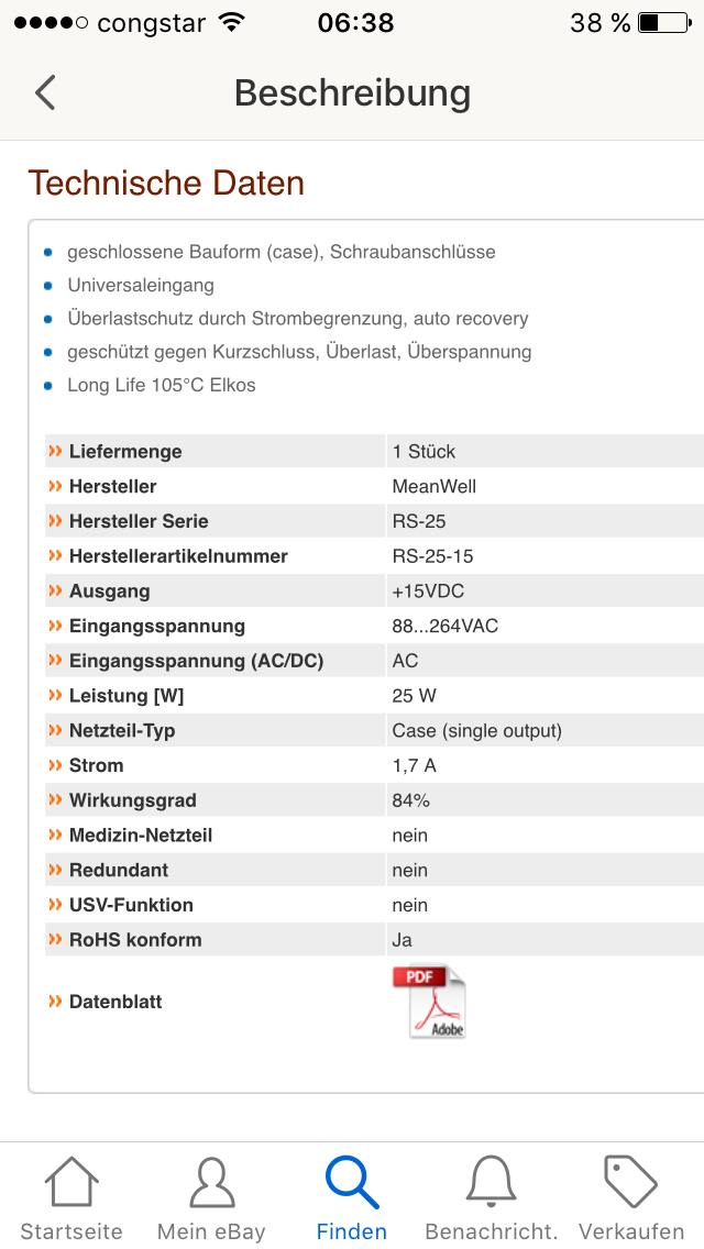

#4765174
Das Teil funktioniert auch mit DC
#4765228
