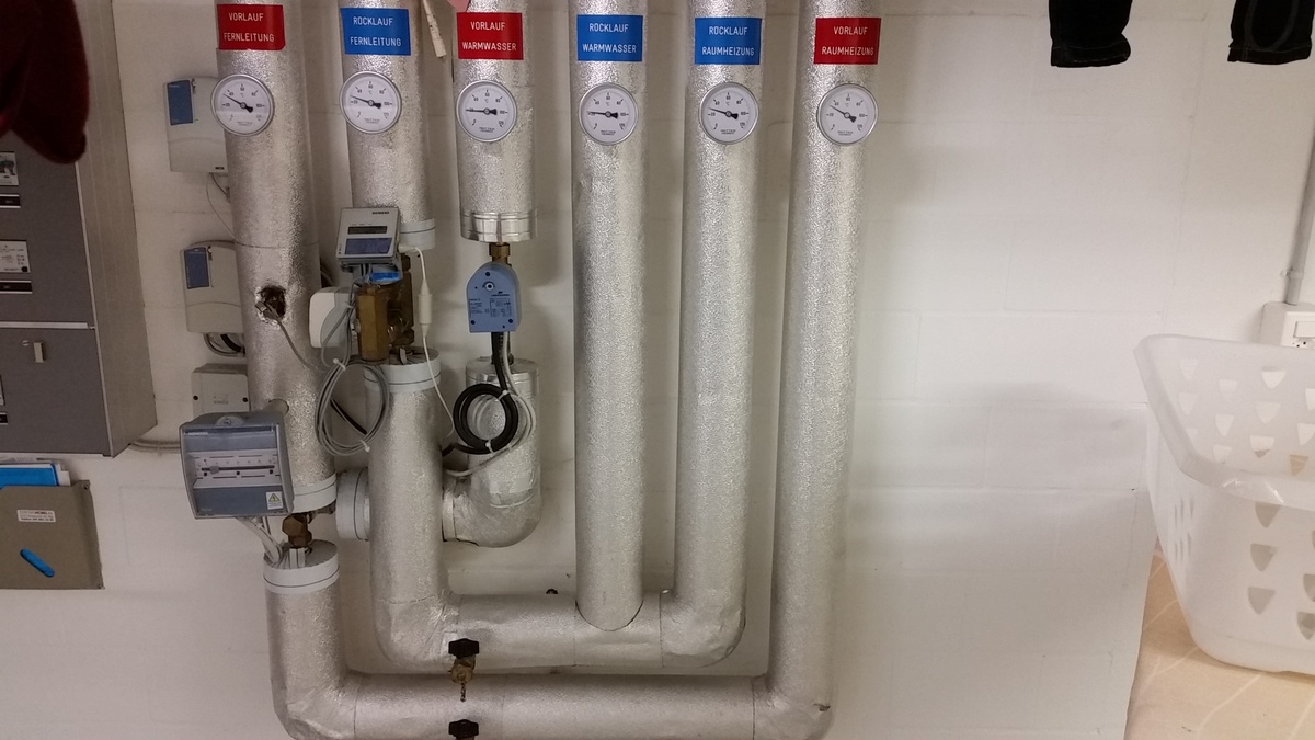

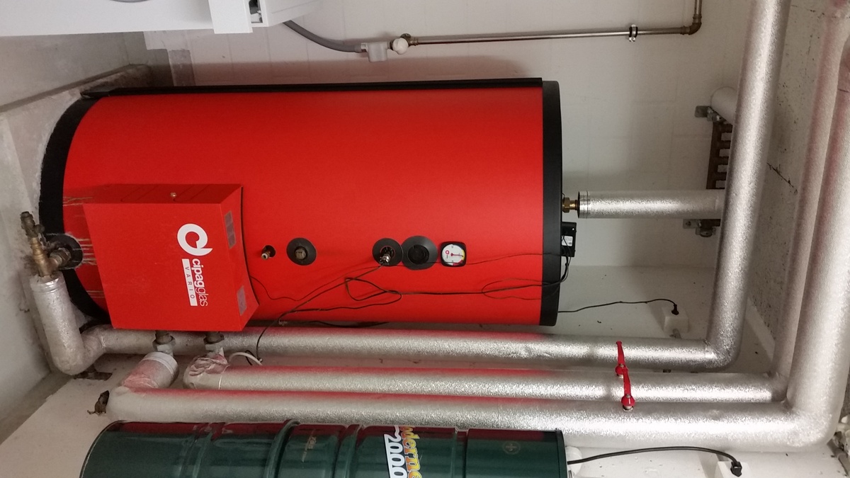

Hallo, wir sind in ein EFH (Mieten) gezogen mit einem 400L Elektroboiler
u. Fussbodenheizung (per Fernleitung).
Der Boiler hat komischerweise noch ein Heizregister welches die
Fernleitung anzapft. Für mich aber völlig idiotisch?! -> Da Fernleitung
nie mehr als 35°C bringt...
Anyway diese Boiler Zu-Leitung war eh zugedreht, wir eingezogen sind.
Läuft also nur per Elektro.

von Heinz (Gast)
Es ist vermutlich wie bereits gesagt ein Schichtspeicher, bei dem mit
Fernwärme der untere Teil vorgeheizt wird, dann nur der obere Teil
elektrisch auf die Endtemperatur gebracht wird
Poste doch mal den Typ oder ein Foto vom Typenschild ?

> wenn die Fernleitung (Fernwärme) mehr als 35°C bringen würde dann ginge
> wohl die Fussbodenheizung kaputt.
Fernwärme bringt meistens zwischen 80 und 120. Für FBH wird mit Rücklauf
runtergemischt.
von epi (Gast)
fernwärme, naja besser gesagt, es ist eine zentrale ölheizung füt
mehrere EFH..
wüsst nicht wie ich die Zentralheizung dazu bringn könnte mir mehr Wärme
zu liefern..
Und wenn, dann müsste ich die teils manuellen Ventile zu den Räume
zudrehen, sonst wird die Fussbodenheizung wohl zerstört...
von Lutz (Gast)
So ganz habe ich den Aufbau noch nicht verstanden: Du hast einen 400 l
Trinkwasserspeicher, aus dem auch die Fußbodenheizung gespeist wird? Da
muß ja irgendeine Trennung vorhanden sein (Wärmetauscher/Register).
Mal so interessehalber: Was kostet dich die kWh Fernwärme? Wenn sie
günstiger ist als Strom: Dann nutze sie doch, so gut es geht!
Und 35 °C für Fernwärme hört sich wirklich etwas komisch niedrig an.
Macht aber nix. Aus zentraler Ölheizung; komisches Konstrukt.

ja vielleicht, also die Fernleitung bringt von der Zentralheizung
(Ölbrenner) die Wärme in unser Haus (Vorlauf war noch nie höher 35°C).
Dort geht es direkt zu den Fussbodenheizungen. Der Rücklauf ist über ein
Ventil gesteuert. Am Vorlauf der Fernleitung geht noch eine Abzweigung
zum besagten Heizregister. Nach dem Register geht die Abzweigung zurück
in den Rücklauf (vor dem Ventil)
Konstant 35°C halten und einmal/Woche auf 60°C Elektro heizen... bin ein
wenig unsicher wegen Legionellen?
Und sonst vielleicht noch ne kleine Spar-Option?: warten bis untere
Schicht, bzw dort wo das Heizregister liegt auf 35°C fällt und dann
Vorlauf für ins Heizregister öffnen so dass wenn die Elektroheizung
kommt, die untere Schicht nicht gerade 20°C aufweist.
Macht ja nicht Sinn das Heizregister mit 35°C zu heizen, wenn innen im
Boiler z.B. 50°C sind? Damit kühle ich viel eher den Boiler - oder? ...

von epi (Gast)
kühle ich den Boiler nicht ab, wenn die ganze Zeit 35°C durchs
Heizregister läuft?
Boiler ist von cipag, 400l, CGC R353/D... weiss nicht ob das ein
Schichtspeicher ist...
Aber Danke für die Infos

Das müsste dann der sein:
http://www.cipag.ch/application/files/3814/3081/9048/de_0_0_CGC-400-620R353.pdf.
Da steht nichts von Schichtspeicher, auch wenn die Heizspirale unten
ist. Vermutlich entsteht da keine saubere Schichtung und ihr heizt
elektrisch. Hängt aber auch von der Speichertemperatur ab => messen.
Zudem ist er mit 6cm nicht sondelich gut gedämmt.

von epi (Gast)
Manuel R. schrieb:
> Beim Schichtspeicher sollte das nicht sein. In der Praxis ist es aber
> oftmals so. Mess doch mal, ob das 35°-Wasser der Heizung wärmer aus dem
> Speicher heraus kommt als es herein geht. Das Wäre der Supergau, dann
> heizt Ihr elektrisch.
Als ich einmal die Heizregister Ventile geöffnet habe und der Boiler ca.
55°C hatte, stieg die Fernleitung Vorlauf-Anzeige auf knapp 40°C und die
Boiler-Anzeige schien mir schneller als üblich zu sinken...
Da hatte ich das Gefühl der Boiler heizt die Leitung auf statt
umgekehrt....
Schwierig, muss mal beobachten/messen/probieren...

jo, ein elektr. Ventil fürs Register wäre vorhanden, auch ein Regler
(RLE125), nur dessen Fühler ist ob dem Heizregister... der Fühler müsste
tiefer sein.
Und  der zweite Fühler geht in den Vorlauf der Fernleitung.

von Manuel R. (yupp)
> tiefer sein.
Dann scheint sich ja doch jemand was dabei gedacht zu haben. Wenn dieser
Fühler immer im Warmen sitzt, springt das Heizregister natürlich nicht
an und der elektrische Heizstab gleicht den Wärmeverlust nach unten aus.

von Heinz (Gast)
Ich glaube zugegeben nicht, dass das alles so wie Du es beschreibst
wirklich installiert ist.
Vielleicht ist die elektrische Heizung sogar nur eine
Notfall-Zusatzheizung?
Kommt das Fernwärme-Wasser wirklich nur mit 35° an ? Oder sitzt da evtl.
ein Mischer oder Wärmetauscher der es für die Fußbodenheizung
temperiert?
Es würde viel helfen, wenn Du hier mal Fotos einstellst, vom Boiler und
auch wie das ankommende Fernwärmewasser aufgeteilt wird.
von epi (Gast)
ich glaubs auch noch nicht x-D,
Aber anbei ein Foto.
Ganz rechts sieht man nicht, der Sicherungskasten mit einem Schütz für
die Elektroheizung im Boiler. Hat ein Schalter für Tag - 0 - Nacht.
Dann in der Fernleitung Vorlauf unten der RLE125, ein Fühler an diesem
Gerät geht direkt zum Boiler.
Der Vorlauf Raumheizung geht direkt zu den Fussbodenheizung. Die haben
je alle noch ein kleines Ventil, teils elektrisch teils manuell.
Der Vorlauf Warmwasser wird an der Fernleitung angezapft, geht über ein
Ventil zum Heizregister. Rücklauf Warmwasser kommt in die Rücklauf
Fetnleitung zurück. Am Schluss noch ein Ventil für den gesamten
Rücklauf.....
von epi (Gast)
ganz links, sorry

Zu dem Boiler: sieht nicht so schlimm wie befürchtet aus, eigentlich
sehr gut. Größtenteils gedämmte Rohre, scheinbar keine Zirkulation.
Somit ist der schlimmste Verbraucher schon mal nicht da. An dem oberen
Anschluss würde man heute wohl so ein Thermosiphon machen, damit keine
Mikrozirkulation im Rohr entsteht. Die Anschlüsse ließen sich auch noch
etwas besser dämmen.
Was ist das da rechts oben im Bild? Hoffentlich hören da die gedämmte
Rohre nicht auf. Und: hat jemand eine Idee, warum die Kaltwasserleitung
fast besser als die Warmwasserleitung gedämmt ist?

Es sieht auf dem Bild nicht so aus, als ob ihr eine Zirkulation habt,
der Boiler ist gedämmt, der Energieaufwand um Wasser von 35° auf 45° zu
heizen rel. gering, ich glaube nicht das das DIng Euch in den Ruin tribt

von Duck&wech (Gast)
epi schrieb:
Da würde ich mal ganz schnell den Installateur rufen und das Ding
senkrecht montieren lassen.
So funktioniert der schönste Schichtspeicher nicht ;-)

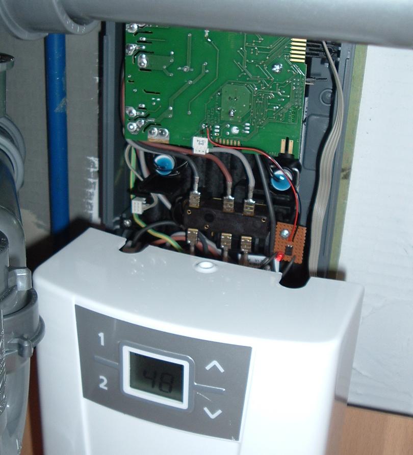

Ja, nachdem ich ihm die Netzspannung genommen habe macht er das
einmalig(!) für 10 sec. .
Und nu darfst Du mal raten was der Optokoppler da im Bild macht ...
LG
old.
Für das Lastmanagement. Mein 11KW hängt mit am 16A Herdanschluss.
Klaut man dem Clage dafür die Netzspannung komplett, bekommt man
das MaWin-Problem:
