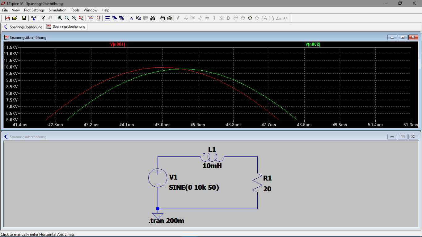

Hallo
ich versuche die Beispielrechnung aus dieser Vorlesung
https://www.youtube.com/watch?v=BwP1QzIq4eE (ca. Minute 7) im LTspice
nachzuvollziehen, aber irgendwie will mir das nicht gelingen, die
Spannung am "Ausgang" bleibt unter der Generatorspannung. Was mach ich
falsch?

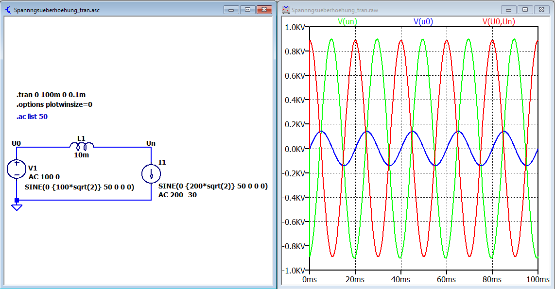

Hier das Ganze mit einer 200A Stromquelle und einer 100V
Spannungsquelle.
Im zip-file sind die Schaltpläne(.asc)und die
Plot-Settings-Dateien(.plt) für LTspice.
Die Spitzenwerte sind das Wurzel(2)-fache der Effektivwerte.

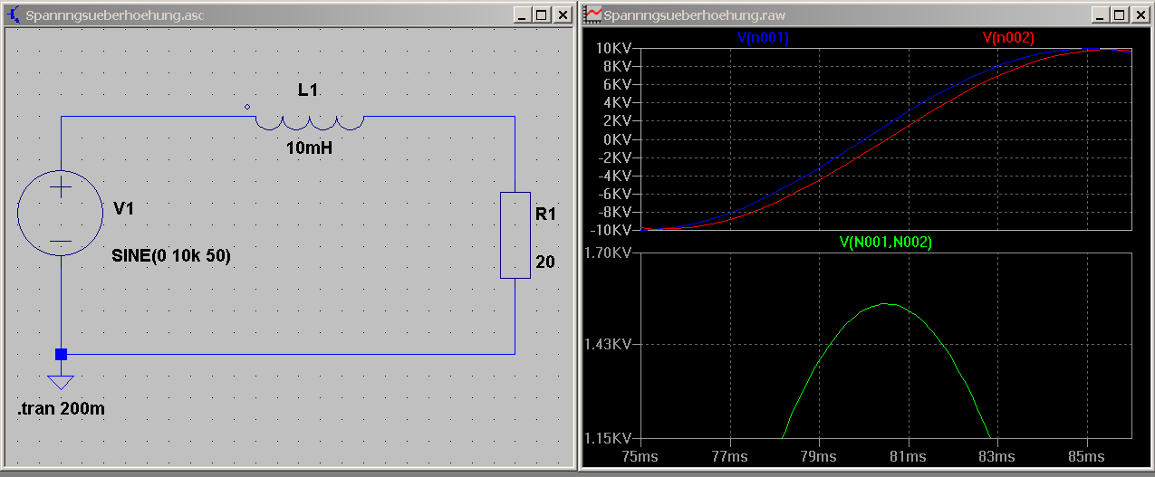

von wenn ich groß bin (Gast)
Aber warum sehe ich in meiner Simulation keine Spannungsanhebung?
von Helmut S. (helmuts)
Weil bei dir gar kein Strom fließt.
Ohne Strom ensteht kein Spannungsabfall an passiven Bauteilen.

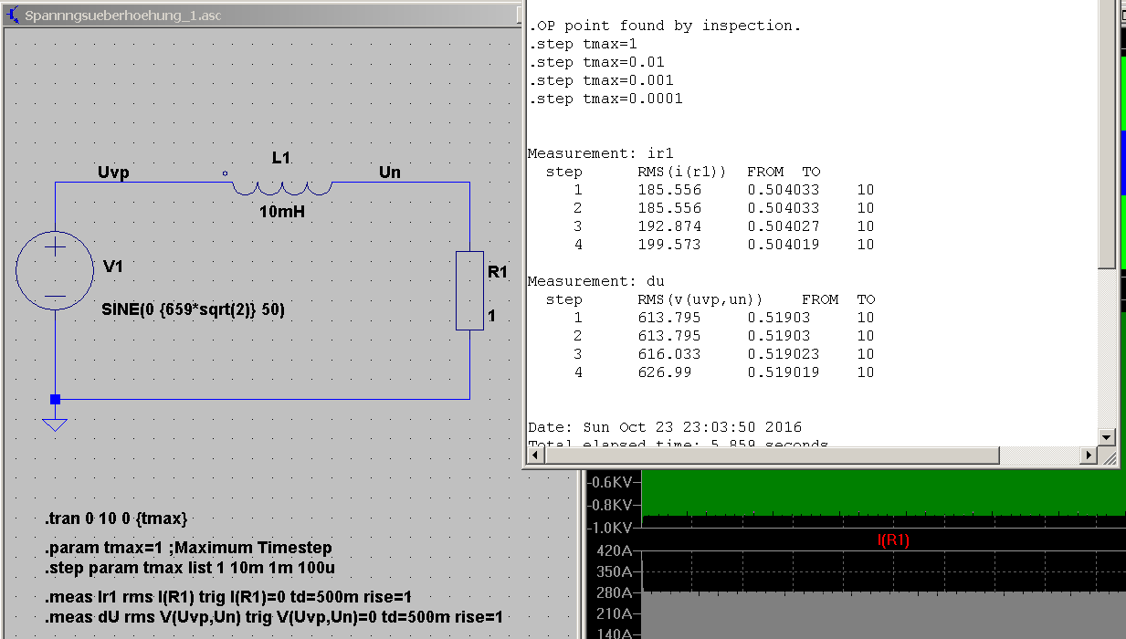

von baros (Gast)
Weil du an der falschen Stelle nachsiehst. Es hilft auch, den einzelnen
Nodes sinnvolle Namen zu verpassen.
Nebenbei - die RMS-Berechnungen (gilt auch für Mittelwerte usw.) in
LTspice sind vom "Maximum Timestep" abhängig.
Auch sollte die Messung genügend Perioden umfassen und/oder erst nachdem
die Schaltung eingeschwungen ist gestartet werden.
