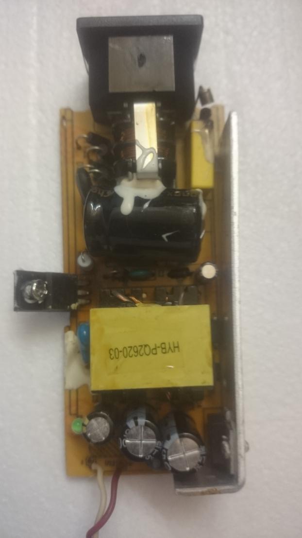

Hallo miteinander.
Ich habe da ein Schaltnetzteil das gestern Abend mit einem Knall den
dienst eingestellt hat.
Das Gehäuse war einseitig durch Hitze verformt, dort sitzt der
Kühlkörper vom Eingangs Mosfet (8n60c). Erster optischer Eindruck eine
2A Sicherung Netz seitig ist hinüber und der Netzfilter Elko 400v 68uF
ist Dick. sonst schaut alles noch recht normal aus.
Messungen: Mosfet Kurzschluss zwischen allen Pins. Elko Nichtmehr
Messbar.
Was könnte also in welcher Reihenfolge zum Ausfall geführt haben.
-Langsame thermische Verformung des Gehäuses hätte man vermutlich
gerochen.
-Spicht dafür das der Elko zuerst aufgegeben hat. Dadurch die Spannung
für den Mosfet unsauber wurde, dieser binnen kurzer zeit sehr Heiß wurde
und letztlich gestorben ist und dadurch die Sicherung gekillt wurde ?
Aber warum bekommt der Elko dicke Backen und warum gleich komplett ohne
messbare Kapazität ?

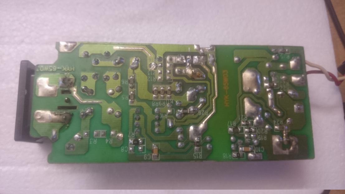

Gib doch mal mehr Daten raus: Was wurde versorgt? Was steht auf der
Platine drauf? Ist auf der Platine ein IC? (Welches?) Rück(Löt)-seite
und andere Blickwinkel?

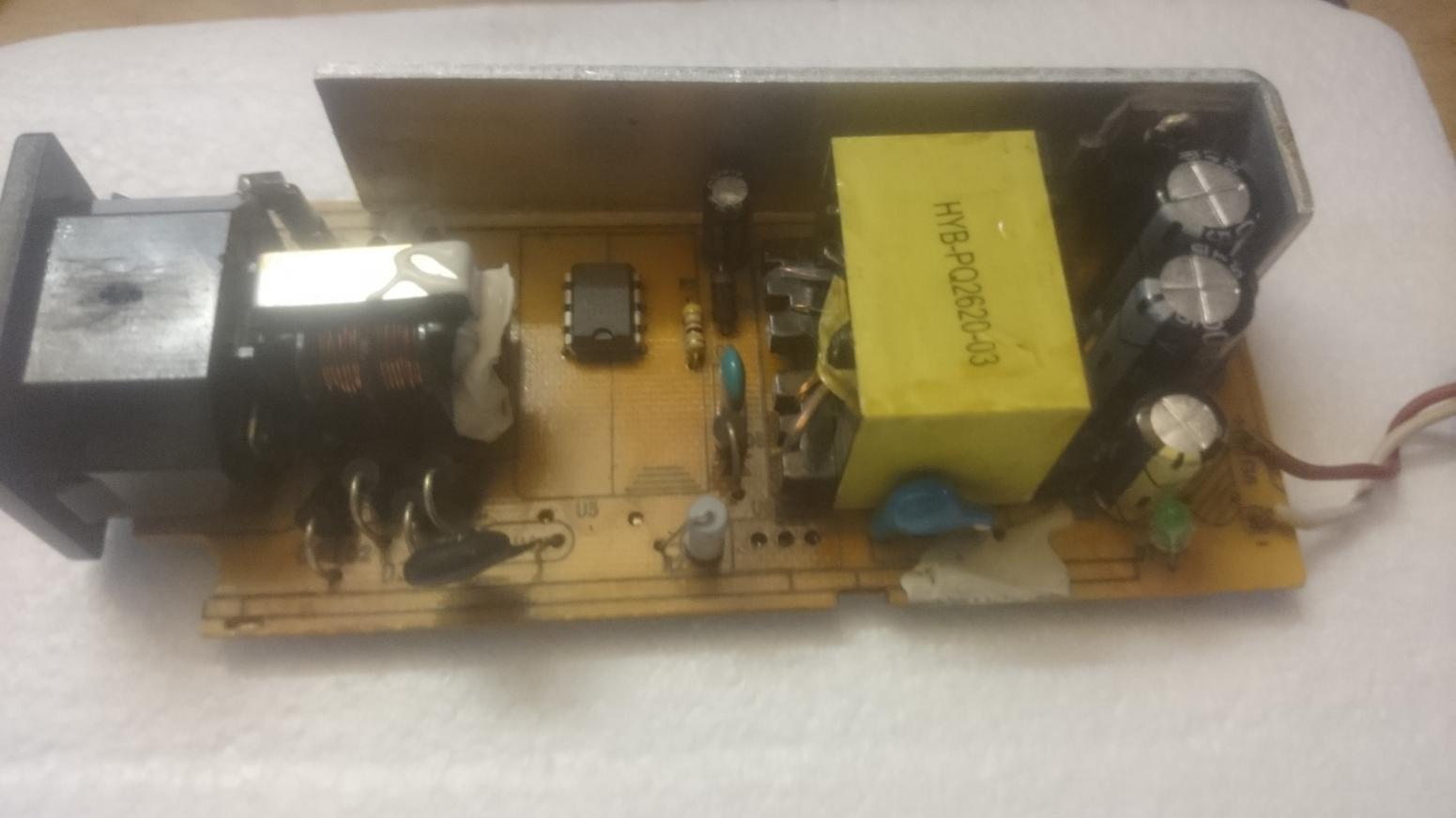

Sorry ja das sehe ich ein. Er ist am Eingang ungefähr direkt hinter dem
Gleichrichter.
Ein IC ist drauf. Ein L2263 Current Mode PWM Controller
Datenblatt
http://monitor.espec.ws/files/l2263_spec_v1-1__sot23-6_486.pdf
Versorgt hatte das Nezteil nur ca 25 Led's Also nichtmal überlastet :)
Auf den Bildern ausgelötet der Mosfet, Der Elko und ein Filter 0,1uF
welcher das Feuerwerk aus der Sicherung abbekommen hatte.

Nein der ist nicht Explodiert. Nur dick und komplett ohne Kapazität. Der
Knall kam sicherlich von der Sicherung. Die ist sogar aufgeplatzt.
Aber Gerade das dieser Dick ist finde ich sehr ungewöhnlich. Die Dioden
habe ich geprüft und für ok befunden.
