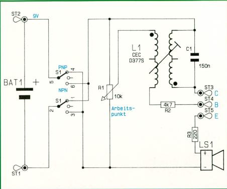

ich bin auf der Suche nach folgendem Bauteil eines ELV-Bausatzes:
Spule CEC - D377S
Leider ist das Bauteil bei ELV nicht mehr erhältlich und ein
vergleichbares Bauteil konnten Sie mir auch nicht nennen.

Die Schaltung (akustischer Transistortester) geht einfacher mit einem
Piezo-Schallerzeuger aus Rauchmelrdrn (3 Kontakte):
        /o-----+-----+---------+
  + --o/       |    220k      510R
       : o--+  |     +--+   +--+
       :    |  |     |  Piezo  |
3..15V :    |  |     |    |    |
       :/o--+  |  |  +---10k--|<   <-- zu prüfender Transistor
  - --o/       |  |            |E
         o-----+  +------------+

Dieter O. schrieb:
> Sage mir bitte genau den Typ
Das kannst du doch vergessen.
Wickelbauteile sind so ziemlich immer irgendwelche Anfertigungen auf
Kundenwunsch.
Entweder bist du gewillt, dir irgendwo einen Kern zu suchen und
selbst zu bewickeln oder eben so einen alten Übertrager – aber
letztere sind mit der Ära der eisenlosen Endstufen in den 1970er
Jahren so ziemlich komplett verschwunden.
Oder du verzichtest auf diese Schaltung und machst das, was MaWin
geschrieben hat, oder kaufst oder baust dir gleich einen modernen
Bauteil-Tester (siehe den Transistortester-Thread).
