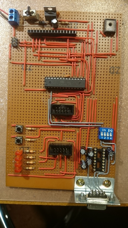

ich habe ein Problem mit der Flash-Programmierung meines Atmega8. Wenn
ich versuche den Flash mit einem Programm-Code zu beschreiben kommt eine
Fehlermeldung. Das komische an der Sache ist, dass das Board mit dem
selben Controller vorher noch ging.
Im Forum habe ich schon ähnliche Probleme gefunden, jedoch haben mir die
Beiträge nicht weiter geholfen.
Hier erstmal ein paar Informationen zum Aufbau:
selbst zusammengelötetes Board mit Spannungsversorgung(7805), Taster,
LEDs, RS232 Schnittstelle(MAX232), µC Atmega8 (1MHz interner Takt) und
einem 6pol ISP Anschluss.
- Programmierer ist ein AVR mySmartUSB light,6-polig, 30cm
Flachbandkabel
- Programmierumgebung Atmel Studio 6.2
- Der ISP Takt liegt bei 57kHz
Was habe ich schon versucht:
- Spannungsversorgung geprüft
- Verbindung vom ISP zum Controller gecheckt
- ISP Takt erhöht und verringert
- Anstatt Atmel Studio ProgTool verwendet
- dann habe ich mal die Fuses-Bits ausgelesen. Diese sollten i.O. sein.
Dann aber hab ich die Lock-Bits ausgelesen und musste feststellen, dass
diese auf "disabled" gestellt sind. Also das ich den Flash nicht
beschreiben kann. Aber wie kommt das? Ich habe da überhaupt nichts
eingestellt.
Als nächstes hab ich versucht mit "erase chip" alles vom Controller zu
löschen. Ich habe gelesen, dass damit auch die Lock-Bits gelöscht
werden. Das hat leider nichts gebracht.
Anschließend habe ich versucht die Lock-Bits mit 0xFF zu beschreiben.
Laut Atmel Studio sollte dies auch erfolgreich geklappt haben, aber
wennn ich diese erneut auslese steht wieder der selbe Mist wie vorher
drin.
Was mache ich da falsch? Ist der µC defekt oder hab ich den Programmer
geschrottet?
Ich hoffe jemand hat für mich einen Rat. Ich bedanke mich schon mal
dafür.
Tobias
Abblockkondensatoren dicht am uC?
Wenn du magst Schaltplan und Foto vom Aufbau posten.
Das kann sonstwas sein. Kabelbruch im ISP Kabel, Wackelkontakt
im ISP Stecker... Alles schon selbst erlebt.
Also ich habe einen 100nF Kerko direkt zwischen VCC und GND. Dieser ist
direkt an den Pins auf der Unterseite der Platine. Jetzt habe ich
nachträglich noch einen zwischen AVCC und GND gelötet.

Gast #4770053
Es gibt Neuigkeiten zum Thema. Ich habe nochmal alles, was ich schon
gemacht habe und die Tipps von Euch, ausprobiert. Auch ein neuer Atmega
8 hat das Problem nicht gelöst.
Aber dann hab ich, wie schon von BlaBla vorgeschlagen, das myAVR
ProgTool verwendet. Und plötzlich ließ sich der Flash beschreiben. Hab
es gleich mit dem alten µC getestet und es programmierte als wäre nie
etwas gewesen.
Anschließend wollte ich es mit dem Atmel Studio testen. Und da liegt
immernoch der gleiche Fehler vor. Die gleiche Fehlermeldung wie schon
beschrieben. Danach wollte auch das ProgTool nicht mehr. Erst nachdem
ich den ISP erneut aufsteckte ließ der µC sich mit ProgTool flashen.
Woran könnte das den liegen? Ich habe doch die ganze Zeit schon mit dem
Atmel Studio den µC beschrieben.
Kann es sein, dass die ISP Frequenz die Ursache ist. Mir kommt es so vor
als ob sich die Übertragungsfrequenz nicht ändert, wenn ich im Atmel
Studio den Regler verschiebe. Er stellt sich nach dem Schließen des
Fensters wieder auf 57kHz ein. Ist das normal?

Gast #4770653
Nur eine Vermutung: die USB-Schnittstelle (virtueller COM-Port)
blockiert. Dieser Fehler ist bei mir leider auch nach dem Upgrade von
Windows 7 auf Windows 10 vorhanden. Teilweise werden USB-Geräte erst
nach Neustarts und mehrmaligem Stecken richtig eingebunden. Scheint so,
dass das Nachwirkungen des Upgrades sind. Hin und wieder benutze ich
einen anderen USB-Hub dann klappt es auch. Das Flashen der MCU mache ich
immer über das myAVR-Tool, auch wenn ich mittels Atmel Studio 7.0
programmiere. Man kann den myAVR-Programmer auch extern im Studio
einbinden. Es gibt eine Anweisung auf der Webseite von myAVR dafür.
