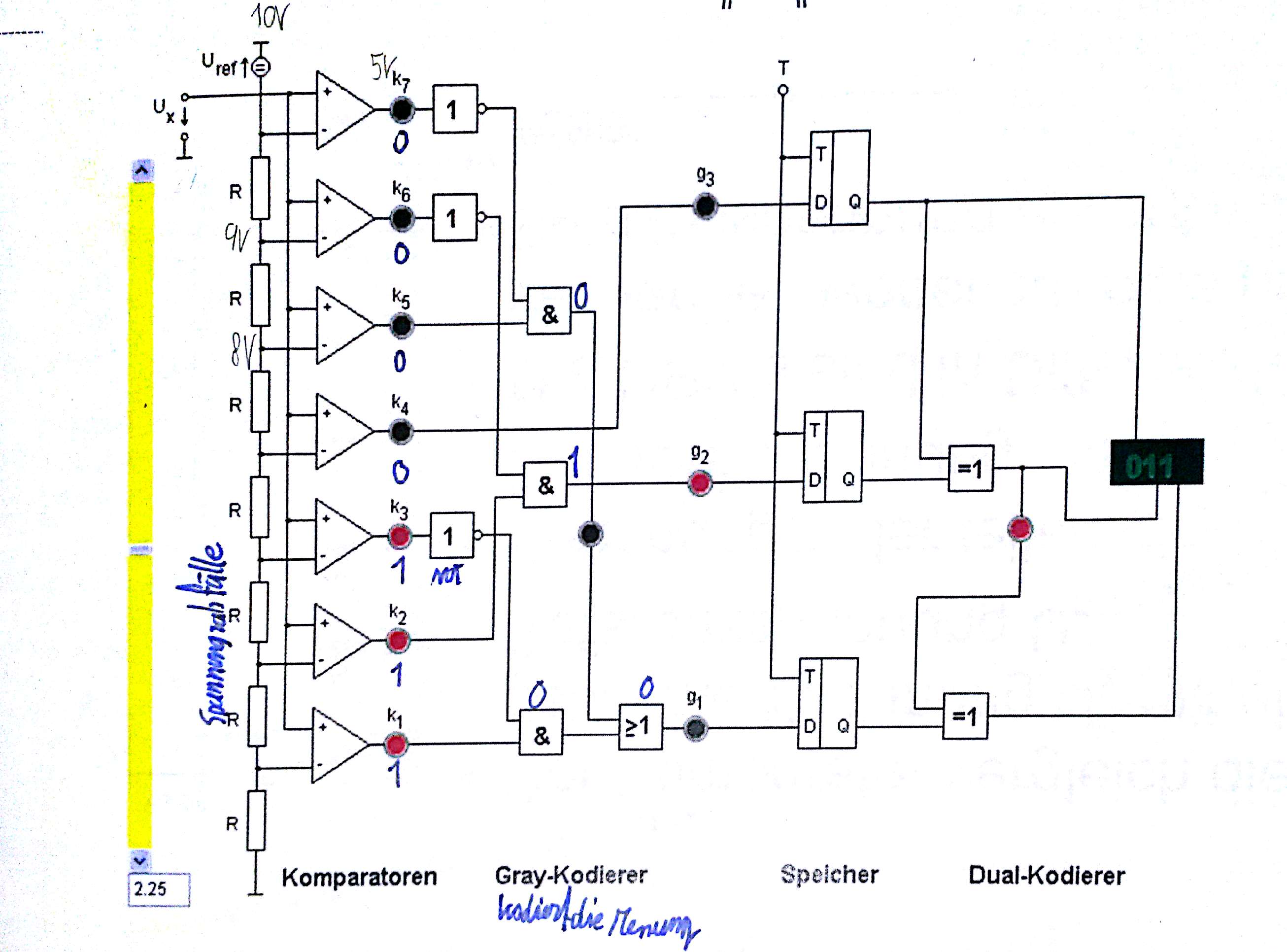

Könnte mir jemand diese Schaltung erklären? Da meine einzige
Lehrunterlage eine 20 seitige PDF Datei ist und es mir im Unterricht
unzureichend erklärt wurde suche ich  nun hier um Rat?
Die Spannung Ux und Uref dürfen wir bei dieser Schaltung selbst
bestimmen.
Ich verstehe, dass die OPVs im Differenzbetrieb geschalten sind und dass
sie den analogen Wert in 1 und 0 umwandeln nur verstehe ich nicht
wirklich wie das genau funktioniert.

Die Widerstände links teilen Dir Uref in 7 gleiche Teile.
Bei z.B. Uref = 7 Volt, liegt somit am untersten (-) Eingang des
Komparators die Spannung 1 Volt.
Beim nächst höheren Komparator um 1 Volt mehr, usw.
Diese Spannungen (1V, 2V, 3V, ...) werden nun von den jeweiligen
Komparatoren mit einer Spannung verglichen, nämlich Ux.
D.h. bei Ux = 3,5 V meint der unterste Komparator 3,5V ist größer als 1V
der nächste meint 3,5V ist größer als 2V, der nächste 3,5 V ist größer
als 3V und der 4. denkt sich: "verdammt 3,5 ist kleiner als 4", wie auch
die
darüber liegenden.
Der Rest ist Kodierung in GRAY-Code und dann Umwandlung nach Dualcode.
(ich habs nicht überprüft, aber steht drunter - einfach alle
Kobinationen
durchprobieren)

Die Schaltung sagt doch schon alles.
Mit steigender Eingangsspannung schalten die Komparatoren,
von unten angefangen nacheinander auf 1.
Bei Ux > 10V sind dann alle auf 1.
Wenn du weißt, was ein Komparator macht sollte alles klar sein.

Danke für die Erklärung! Jetz versteh ichs auf jeden Fall besser als
davor! Die Kodierung usw. habe ich verstanden! ^^ Danke!
