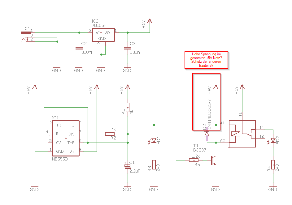

Hallo Zusammen,
ich habe den Sinn und Zweck der Freilaufdiode soweit verstanden (denke
ich zumindest). Jedoch entsteht doch wenn die Spule entladen wird und
die Diode den Strom mit der hohen Spannung ableitet eine hohe Spannung
im VCC!?
Dadurch würden doch dann meine anderen Bauteile gefährdet werden.
Oder baut sich die hohe Spannung nur über die Spule wieder ab? An diesem
Punkt habe ich hier ein Verständnis-Problem.
Ich hoffe es kann mir einer verständlich erklären.
Vielen Dank und eine gute Nacht!
Gruß Christian
> im VCC!?
Nein, die Diode schliesst ja die Spannung über der Spule kurz.
Das führt übrigens zu einer Abfallverzögerung, weil das Magnetfeld
langsamer zusammenbricht, als wenn man eine hohe Spulenspannung zulässt.
> Jedoch entsteht doch wenn die Spule entladen wird und die Diode den
> Strom mit der hohen Spannung ableitet eine hohe Spannung im VCC!?
Wer sagt das?
Der Trick der Freilaufdiode ist ganz gut einfach: wenn eine Spule (z.B.
auch eine Relaisspule) bestromt wird und die externe Stromversorgung
dann ausgeschaltet wird, dann fließt genau der zuletzt fließende Strom
einfach weiter durch die Spule.
Und dann sucht er sich einen Weg. Ist eine Freilaufdiode da, fließt er
durch sie durch und einfach wieder in die Spule. Solange, bis die
gespeicherte Energie am Spulenwiderstand in Wärme umgesetzt ist.
Das wars.
Und merkst du was?
Richtig: in der obigen Beschreibung kommt Vcc nicht vor, weil der
Freilaufstrom dort gar nicht hinkommt.
BTW: diese Betrachtungen mit der ominösen `negativen Spannung ' habe ich
auch nie so richtig kapiert.  Deshalb bin ich zum Begreifen den
einfachen Weg über das Verursacherprinzip mit dem Strom gegangen. Das
funktioniert immer... Kirchhoff lässt grüßen.
Nein, nicht in deiner Schaltung, dort entsteht keine Spannung weil der
Strom, der vor dem abschalten des Transistors von VCC durch die Spule
floss nun durch die Diode wieder in die Spule fliesst, wenn du dir den
Transistor wegdenkst weil abgeschaltet hängt Spule und Diode nur an
einem Punkt an VCC und ein Punkt erlaubt keinen Stromfluss in VCC
hinein, Strom fliesst immer im Kreis.
Bei Motoren in Vollbrücken kommt es aber beim abschalten durchaus zu
Rückspeisung des Motors der wegen Masseträgheit zum Generator wird, und
der Strom von GND über den Motor in VCC führt durchaus zur Abhebung der
Spannung, weswegen dort ein grosser Elko diese rückgespeiste Energie
aufnehmen sollte, sonst wird sie so hoch dass sie Bauteile zerstört.
Rollt das Ding den Berg runter mit dem Motor als Generator wird auch der
Elko zu voll und man begrenzt die Spannung über einen Bremschopper - ein
per Transistor bei hoher Spannung zugeschalteter Widerstand zum
entladen.
