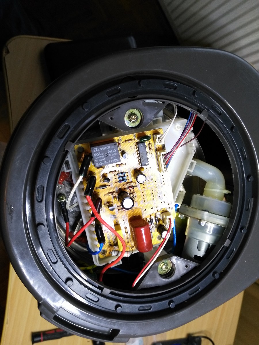

kennt jemand den oben genannten Mikrocontroller? Der ist bei mir in
einem defekten Wasserkocher verbaut für den ich leider keinen Schaltplan
hab oder kriege (China halt).
Was mich mal interessieren würde ist ob der fest programmiert ist oder
man ihn beschreiben kann. Wenn ja kann ich wohl eine Reparatur
vergessen. Mir ist auch nirgends ein Datenblatt mit dem man was anfangen
könnte für das teil untergekommen.
Das einzige was ich bisher ausgetauscht hab war ein aufgeblähter
Kondensator, aber das hat es nicht gebracht.
MfG Fritz
> vergessen.
Was würdest du denn in den uC reinschreiben, wenn du es könntest?
Oder andersrum: in 99,5% solcher Fälle ist nicht der uC defekt,
sondern irgendeine der Ausgangsstufen oder ein Sensor.
Ja, das ist nun auch nur ein wenig in der trüben Suppe gestochert.
Ich würde zuerst mal kontrollieren, ob die Heizwicklung einen plausiblen
Widerstand hat, und dann, ob überhaupt eine Versorgungsspannung anliegt.
Und dann, was nicht geht und dann, wie dieser Teil des Geräts
angesteuert wird. Das Relais ist auch so ein Kandidat, der mal ausfallen
könnte...

Ich hab natürlich erst mal die Heizwicklung durchgemessen und der
Wiederstand ist da und plausibel. auch liegt die Spannung von 240V an
der Platine und die Sicherung darauf ist auch in Ordnung. Was nicht geht
ist jedwede Anzeige, das heist keine Statusleuchte und keinerlei
reaktion auf irgens ein Tastendruck und dies läuft alles über den
Microkontroler. Was mich etwas wundert ist das da nirgends auf der
Platine ein Brückengleichrichter zu sehen ist.
Übrigens danke für das Datenblatt, das hilft schon etwas beim
verständniss de ganzen.
MfG Fritz
Das kannst nur Du beurteilen - wir sehen hier nur, dass wir etwas sehen.
Ist das ein Relais links oben - oder ein Transformer? Ein schärferes /
größeres Bild könnt einige qualifiziert mitraten lassen. Auch ein
Hinweis auf Hersteller und Modell kann nicht schaden.
Wie soll Dir geholfen werden, wenn Du uns keine Informationen zukommen
lässt?
