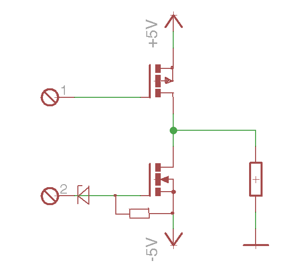

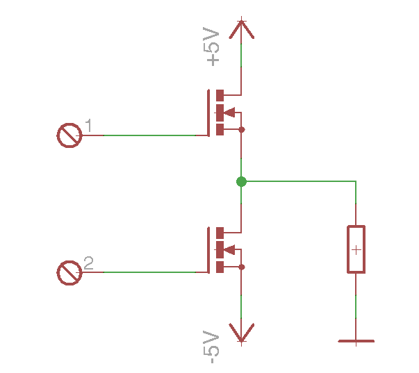

Ich muss einen Widerstand der mit einem Bein auf Masse hängt mit FETs
unabhängig gegen V+ (5V) oder V- (-5V) schalten. Gesteuert wird von
einem uC mit 5V-I/O.
Funktioniert die angehängte Schaltung (vorausgesetzt es handelt sich um
LogicLevel-FETs)?
Mir wurde eine CMOS-Konfiguration nahegelegt, aber in meinem Fall mit 2
positiven Schaltspannungen funktioniert das nicht oder?

Natürlich nicht. Bitte Grundlagen zu Transistoren anschauen. Die
Steuerspannung am Gate ist immer bezogen auf die Spannung (eigentlich
das Potential) vom Source.
In deinem Beispiel würde der untere bei ca. -2 bis 0V durchschalten, der
obere bei 8-10V.

CMOS wäre am einfachsten, also ein p-Channel oben.
CMOS Logikgatter wie MOS4007 wäre die IC Variante.
Für 5µW lohnt es sich überhaupt nicht, nen High Side n-Channel
einzusetzen.
Gast #4768327
Bei -5V für den low side FET ist natürlich die Gate-Ansteuerung
entsprechend auszulegen.
Mit 0V/5V von nem µC sperrt der nie richtig. Da muss ne Pegelwandlung
hin.

Ich könnte das mit einem 1k Gate-Source-Widerstand und einer 4,7V
Z-Diode...
> Z-Diode...
Und ist der Pegel danach immer noch 0/5V oder ist der dann...irgendwie
gewandelt?

Mit einer 5V-Z-Diode kann ich einen Pegel um 5V verschieben...
Und was bedeutet jetzt das 'C' in C-MOS?
Wo ist der P-Kanal-Mosfet in deiner Schaltung?
>> Z-Diode...
> Kann ich gerade nicht nachvollziehen
Du musst mal ein wenig drüber nachdenken. Es ist eine Art Knobelspiel.
> könntest du´s erläutern?
Zur Auflösung: siehe Screenshot...

Mit dieser Schaltung ist der pMOS aber sozusagen 'active low' richtig?
5V ans Gate des oberen, 0V ans Gate des unteren -> High-Z
0V, 0V -> +5V out
5V, 5V -> -5V out
Richtig?
Gast #4768431
> richtig?
> 0V, 0V -> +5V out
> 5V, 5V -> -5V out
> Richtig?
5V ans Gate des oberen: Ergibt 0V Uds, p-Channel sperrt.
0V ans Gate des unteren: Ergibt 5V Uds, n-Channel leitet. Daher
Pegelwandlung!
Der untere n-Channel sperrt nur, wenn Uds kleiner als Uth (Threshold)
wird. Uth steht im Datenblatt und ist grob 1..3 bei Logik Level FETs und
2..6 bei normalen Power FETs.
Ergo musst du bei Source an -5V das Gate unter -4V bekommen.
Du machst also aus den 0/5V des µC -5V/0V. Pegelwandlung.
Wie die Pegelwandlung jetzt genau aussieht, hängt davon ab welche
Schaltzeiten erwünscht sind.
Bei deinen 5µW reicht die Z-Diodenvariante von Lothar.

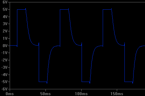

Ok, hab das schnell simuliert.
Mit einem Lastwiderstand im kiloOhm Bereich funktionierts,
wenn ich aber die angestrebten 5MegaOhm nehme, kriecht die Spannung nach
dem Ausschalten der Transistoren nur langsam nach 0V zurück.
Ich bräuchte auch beim Ausschalten eine möglichst harte Flanke.
Hochohmig heisst immer langsam. Dann mach halt einen niederohmigen
Widerstand parallel zu deinen 5Meg und du hast eine schnelle Flanke.
