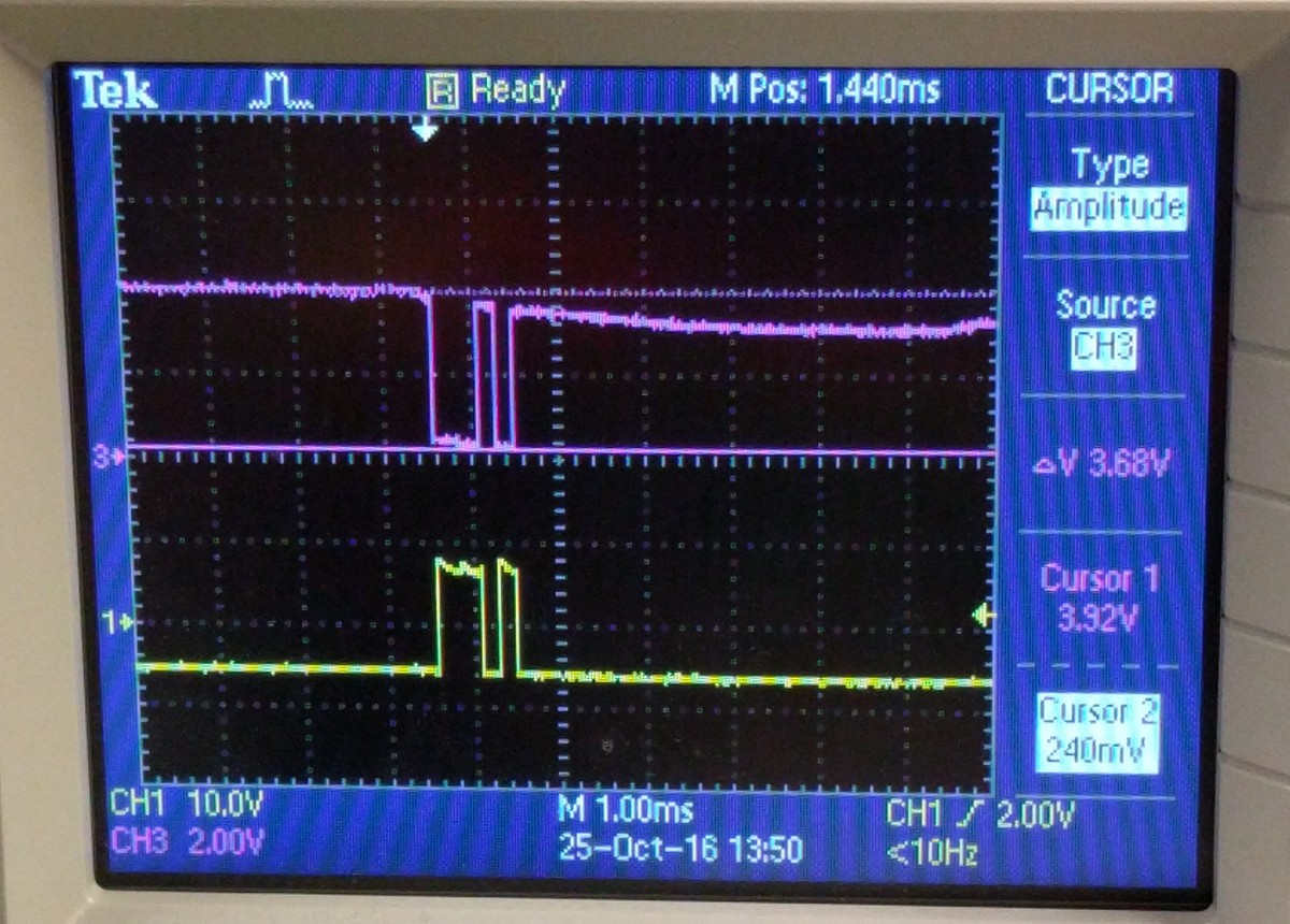

ich habe ein Shield für den Arduino Due gebastelet, welches einen RS232
Pegelwandler IC enthält. Genutzt wird das ICL3221, wenn ich die Pegel
jedoch durchmesse liegen am Ausgang ca. +8 und -8V an, was kein Problem
sein sollte, am R_Out Pin sollten es jedoch nur 3,3V oder 0V sein aber
ich messe mit dem Oszi 4V und 0V?! Im Datenblatt auf S. 7 wird als
Output Voltage High Vcc-0,1V angegeben (als typischer Wert, für max.
wird nichts angegeben?). Im Datenblatt es uC vom Arduino wird 4V als
maximale Spannung an den Pins angegeben, ist das normal das der
Pegelwandler einen so hohen Pegel ausgibt oder liegt es an meiner
Schaltung?
Testweise hängt das ganze gerade per USB auf RS232 Wandler am PC mit
HTerm, da habe ich gerade mal eine ASCII "0" geschickt.
Kanal 1 ist das Signal wie es aus dem Tx Pin des PC Adapters kommt und
Kanal 3 ist das Signal, wie es aus dem ICL3221 kommt und auf den Arduino
gehen sollte.

> am R_Out Pin sollten es jedoch nur 3,3V oder 0V sein aber ich messe mit
Und mit dem Digitalmessgerät bei statischem Eingangspegel?
Wie sieht der Messaufbau aus? Wo ist die Masse angeklemmt?

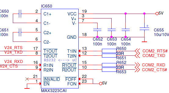

Man zeichnet Makros für Schaltpläne nicht so wie ein IC-Pinout,
sondern so, dass der Signalfluss sinnvoll dargestellt werden kann. Also
z.B. wie im angehängten Bild...
Danke!! durch meinen fliegenden Aufbau waren die Leitungen zwischen
Shield und Arduino wohl etwas zu lang, nimmt man die Masse direkt auf
dem Arduino und misst auch dort den Pegel sind es 3,36V, immer noch
nicht ganz das was im Datenblatt versprochen wird aber so zerstöre ich
mir den Arduino wenigstens nichts.
Da hab ich mir beim Zeichnen keine gedanken zu gemacht aber ich werde es
beim nächsten Mal so versuchen, danke :)
