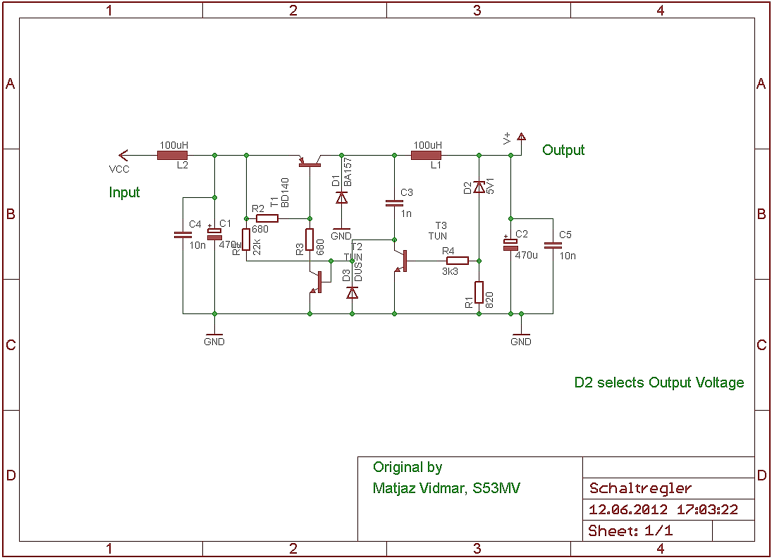

Ich habe die Schaltung schon öfter gepostet, weil sie einfach und genial ist. Wir haben es hier allerdings mit einem Stepdown Regler zu tun, den du also von Buck auf Boost umbauen müsstest. Aber wie du siehst, ganz ohne IC, Halbleiter sind allerdings schon drin :-P

Jörg W. schrieb: > Die Schaltung von Matthias Oh nein, die Schaltung ist nicht von mir, sondern vom grossen Matjaz Vidmar, der schon 1988-89 einen Selbstbauempfänger für Glonass und GPS in der UKW Berichte veröffentlichte und dabei den o.a. Schaltregler (damals noch ein absolutes Novum) zur Speisung dieses Empfängers einsetzte. Das war ein ausgewachsener 68000er System mit allem Pipapo. http://lea.hamradio.si/~s53mv/navsats/digital.html

Matthias S. schrieb: > Ich habe die Schaltung schon öfter gepostet Ja, leider. > weil sie einfach und genial ist Nö, ich finde die aufwendig und ziemlich doof. Ein frei schwingender Oszillator, dem man den "Hals zudrückt" wenn die Ausgangsspannung zu groß wird. Das geht mit nur 2 Transistoren einfacher und besser. Mit 3 Transistoren hätte man schon eine Strombegrenzung mit drin.

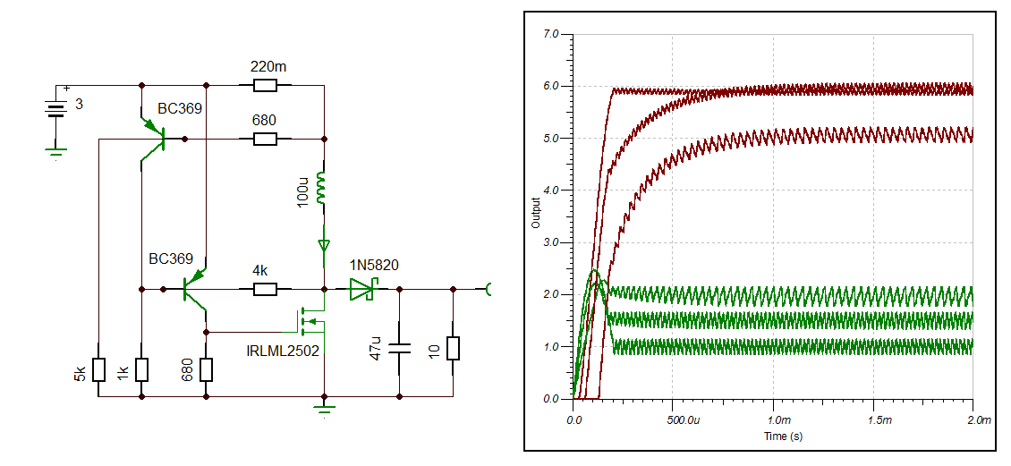

Na dann zeige ich mal noch die heute Nachmittag entworfene Schaltung nach den Anforderungen des TO. Die Kurven zeigen die Ausgangsspannung und die Stromaufnahme bei 2V, 3V und 4V Versorgung. Für den IRLML2502 gibt es besser geeignete Transistoren, hatte aber kein Model parat. Der Ausgangselko ist rel. klein (und daher die Welligkeit rel. groß) um die Rechenzeit kurz zu halten. Eine Spannungsregelung ist nicht drin, aber einfach zu machen, sagt ja sogar der TO ;-)

Sascha_ schrieb: > Jetzt gibts hier ne fertige Schaltung mit diskreten Bauteilen statt ne > fertige Schaltung in IC Form. Verstehe die Bemerkung nicht. Genau das wollte der TO doch: Tobias M. schrieb: > ich suche einen Dc-Dc Wandler von 2-4V auf 5V (500mA output). > ich würde gerne keine IC`S verwenden sondern eine Schaltung aus Dioden, > Transistoren, Kondensatoren, Widerständen, Spulen usw.

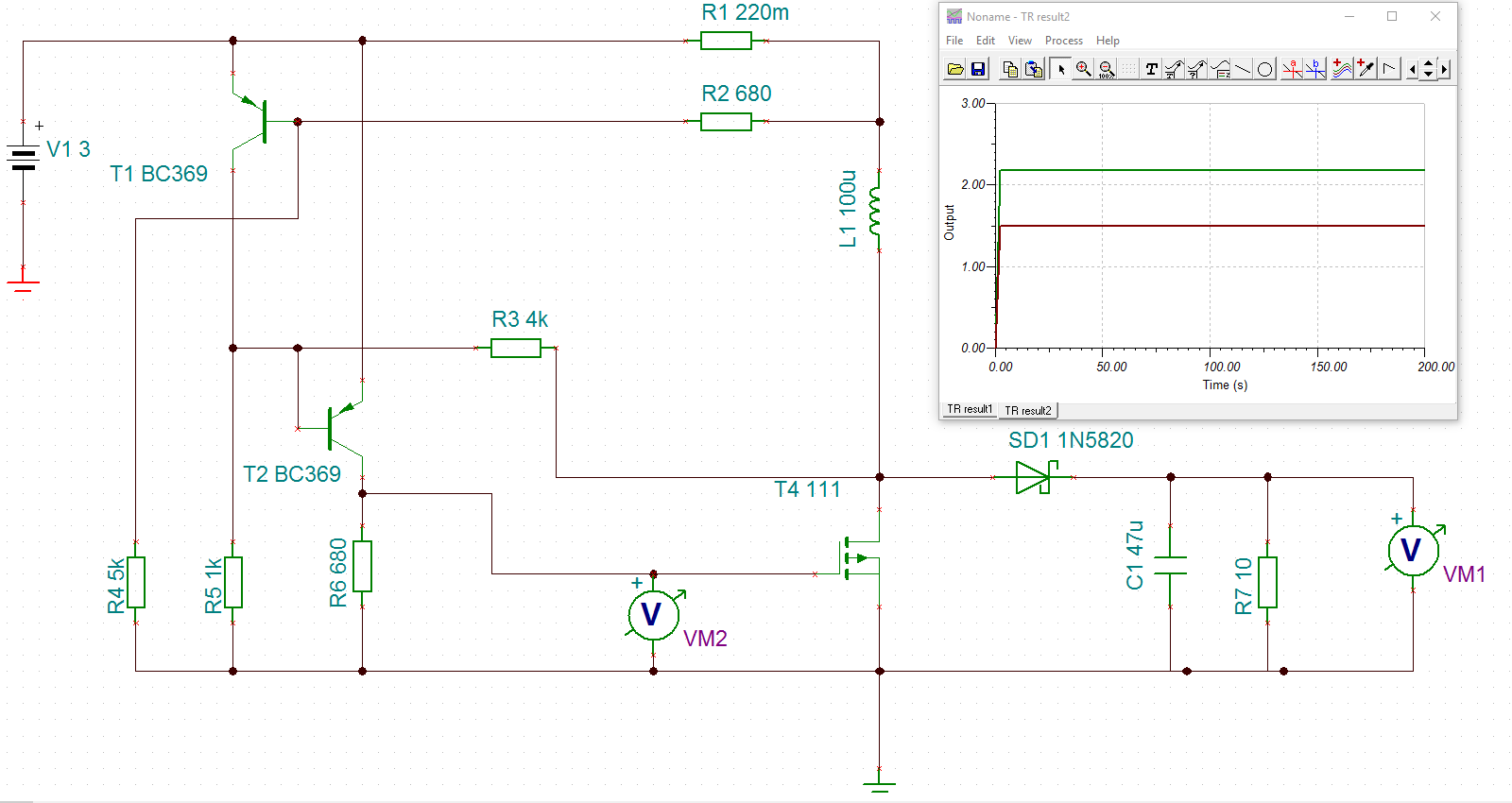

ArnoR schrieb: > Na dann zeige ich mal noch die heute Nachmittag entworfene Schaltung > nach den Anforderungen des TO. Hallo danke für die Schaltung :) Mit welchen Programm hast du diese denn Simuliert? Da mir in Pspice einige Bauteile fehlen.

Tobias M. schrieb: > Mit welchen Programm TINA-TI, von der Seite ti.com. Das Model für den IRLML findest du da drin aber nicht, das musst du von irf.com runterladen. Aber ich sagte ja schon, dass es bessere Mosfets gibt (solche, die mit 2,5V richtig einschalten). Die Bipos sind unkritisch, geht auch mit anderen pnp.

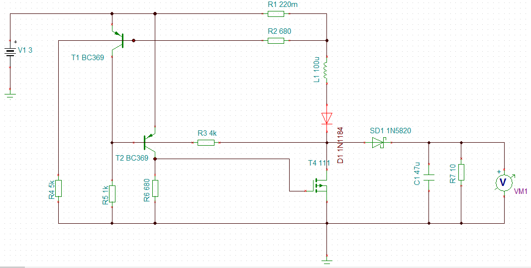

ArnoR schrieb: > Tobias M. schrieb: >> Mit welchen Programm > > TINA-TI, von der Seite ti.com. Das Model für den IRLML findest du da > drin aber nicht, das musst du von irf.com runterladen. Also ich habe die Schaltung nun aufgebaut und den IRLML2502 von ( http://www.infineon.com/cms/de/product/power/power-mosfet/20v-300v-n-channel-power-mosfet/20v-30v-n-channel-power-mosfet/IRLML2502/productType.html?productType=5546d462533600a401533d4a7a127014#ispnTab7 ) herunter geladen, der Skin ist leider nicht korrerkt aber bei der Simulation komme ich bei 3v am Eingang nur auf eine Ausgangsspannung von ca 1,43V.
Was macht die Diode D1 dort? In Arnos Simulation ist das nur ein Strompfeil.
Luca E. schrieb: > Was macht die Diode D1 dort? In Arnos Simulation ist das nur ein > Strompfeil. Ohh mein Fehler, ist beseitig aber komme bei 3V am Eingang nun auf 2,2V am Ausgang.
Die Basis von T2 sieht nicht verbunden aus. Der Punkt fehlt.
Luca E. schrieb: > Die Basis von T2 sieht nicht verbunden aus. Der Punkt fehlt. Die sind verbunden wurde nur nicht ganz deutlich dargestellt.

Zeichne den Schaltplan mal so um, dass keine Leitungen von der falschen Seite an die Basis der PNPs gehen. Einfach etwas wegziehen. Und dann stell mal Ugs am FET in nem Plot dar.
So sollte es übersichtlicher sein. Habe mal die beiden Spannungen plottetet.
#4774465
Tobias M. schrieb: > So sollte es übersichtlicher sein. Naja,... nö > Habe mal die beiden Spannungen plottetet. 200 Sekunden, sonst geht aber noch? Das kann der Simulator gar nicht auflösen. Nimm mal 1/100.000stel davon (2ms) als Endwert.

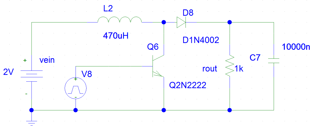

Tobias M. schrieb: > ich habe folgendes Problem ich suche einen Dc-Dc Wandler von 2-4V auf 5V > (500mA output). Bei so niedrigen Eingangsspannungen wird der Mosfet ein Problem. Hier mal was einfaches mit kleiner Leistung und bipolar.

Tobias M. schrieb: > Hallo wäre es möglich das du mir die Schaltung per E-Mail schicken > könntest? Nö. Das hier ist ein öffentliches Forum. Die Datei mit parametrischer Transientenanalyse (2ms bei 2V, 3V und 4V) im Anhang.
