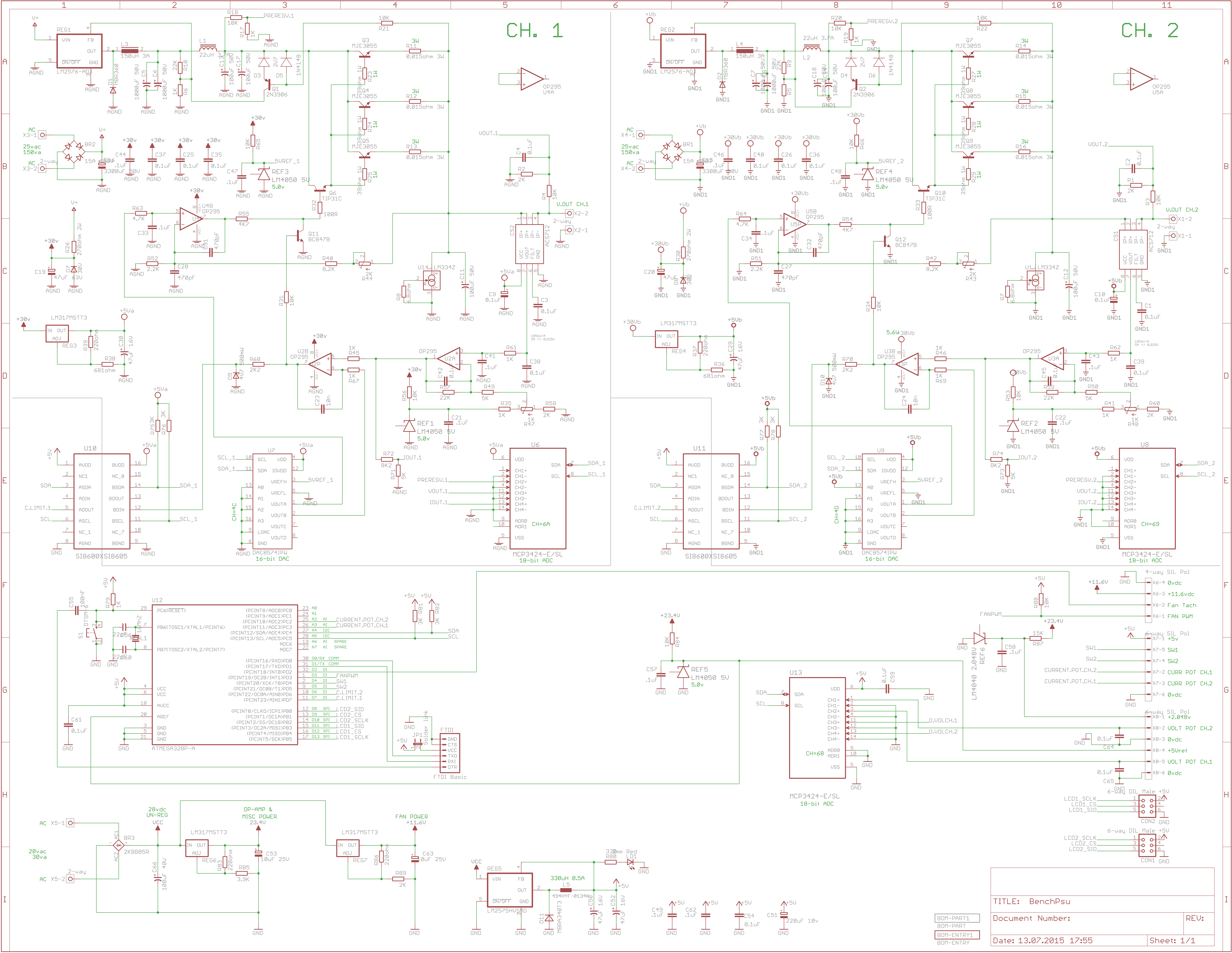

Ich habe obigen Schaltplanteil aus einer DIY-PS Anleitung. Man sollte
doch aber Transistoren genau so eben nicht ansteuern (rot markierter
Bereich), weil sich der Strom auf die in dem Fall 3 NPN's ungleichmäßig
verteilt oder hab ich da etwas missverstanden / übersehen?

Ja, Du hast die Ausgleichswiderstände R11, R12, R13 übersehen.

Wenn es keine andere Möglichkeit gibt oder es aus anderen Gründen
Zweckmäßig erscheint dann ist eine parallelschaltung mit
Ausgleichswiderständen am Emitter möglich.
Falsch und kontraproduktiv sind allerdings die Basiswiderstände R23 bis
25. Ein gutes haben sie allerdings: Man erkennt sofort daß diesem
Schaltungsdesign mit einem gesunden Mißtrauen zu begegnen ist. Wo
Ausgleichswiderstände an Basis gesetzt werden, da sind andere Bugs nicht
weit...
> weit...
Genau. Z.B. C28 oder die Abschaltung mittels Q11, die beim Einschalten
von Q11 den OPV an den positiven Anschlag treibt, wodurch die Schaltung
bei Abschalten von Q11 dann einen Moment voll aufgedreht dasteht...
