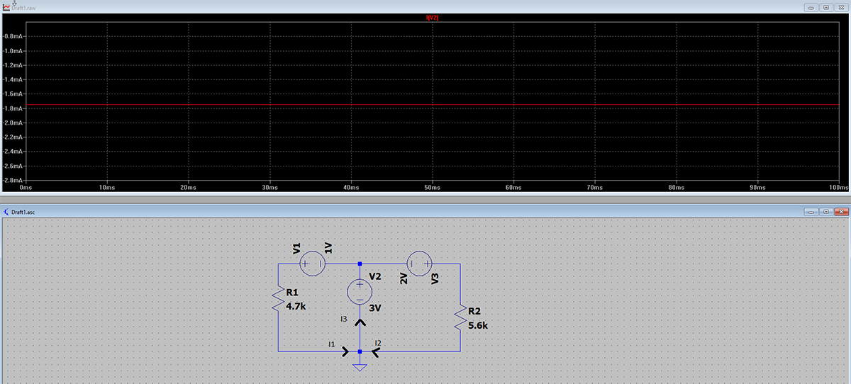

Hallo!
Ich hoffe ich werde für diese rudimentäre Frage nicht gleich in Fetzen
zerissen, aber so richtig fündig bin ich nicht geworden.
Laut meinen Verständnis würde sich die Ströme so verhalten wie im
Schaltplan von mir eingezeichnet,sprich I3=I1+I2 und somit einen
positiven Strom ergeben (bzw. kein negatives Vorzeichnen) warum sieht
das in der Simulation anders aus? Wo liegt hier mein Fehler? Verwendet
Spice für irgendwelche Vereinfachungen der Bauteile eine "andere
Stromrichtung" ?
Vielleicht erbarmt sich jemand und gibt mir einen Tipp welche Richtung
ich hier einschlagen sollte.
Grüße Markus

LTSpice sieht das genau so wie du!
Also I2 fließt auch in LTSpice wie von dir eingezeichnet.
Das Missverstädnis liegt darin, dass der Strom "verkehrherum" durch die
Spannungsquelle V3 fließt.
Der Strom einer Spannungsquelle ist als positiv definiert, wenn der
Strom aus der Spannungsqueller herausfließt.
Positiver Strom, wenn Arbeit von der Spannungsquelle verrichtet wird.
Strom und Spannung haben das gleiche Vorzeichen.
In deinem Fall drückst du Strom entgegen der Polarität der
Spannungsquelle in dieser herein. Strom und Spannung sind umgekehr.

bei der Spannungsquelle in spice ist der Strom der bei Plus rein fließt
negativ (weil er eigentlich dort raus fließt und nicht rein, deshalb ist
er negativ). Das ist reine Definitionsfrage und nichts worüber man
besorgt sein sollte.

Macht er gar nicht. Schau nochmal genau hin.
Aber der Strom der bei Plus rein fließt ist negativ (weil er bei
bestimmungsgemäßem Gebrauch der Spannungsquelle dort raus fließt und
nicht rein)
Genau so ist es. In SPICE gilt die Stromrichtung in den +Pin hinein als
psoitiv. Man sieht das übrigens an dem roten Pfeil in der "Stromzange",
wenn man mit dem Kursor an den Plus-Pin der Spannungsquelle geht. Als
Abhilfe kann man einfach -I(V1) plotten oder man platziert in die
Leitung eine Spannungsquelle mit 0V und passender Richtung.

Hier hätte ich besser schreiben sollen:
In SPICE geht bei zweipoligen Bauteilen der Strom in Pin-1 hinein und
kommt an Pin-2 heraus. Das gilt für Spannungsquellen, Stromquellen,
Widerstände, Kondensatoren und Spulen in SPICE.
Die Spannungsquellen sind in SPICE so definiert worden, dass "+" an
Pin-1 ist. Deshalb fließt da der Strom hinein und nicht heraus wie man
man das von der technischen Stromrichtung her kennt.

Es macht sich dann auch anschaulich bemerkbar wenn man eine
Leistungsmessung durchführt (mit dem Thermometer-Tool auf das Bauteil
klickt) um zu messen welche Leistung von einem Bauteil konsumiert wird:
Spannungsquellen konsumieren dann eine negative Leistung (also mit
anderen Worten sie liefern eine), jedoch Widerstände und andere
verlustbehaftete Bauteile haben einen positiven Wert für die Leistung
die sie aufnehmen. Die Summe für die ganze Schaltung ist dann null, so
wie es sich gehört.
