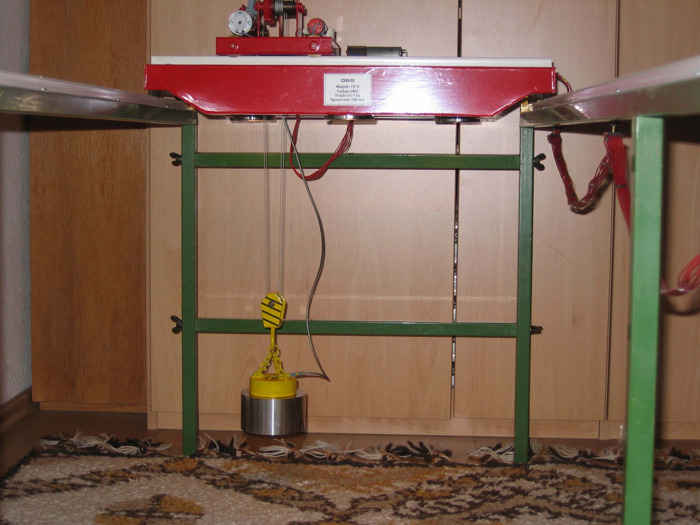

Vor vielen Jahren habe ich einen Brückenkran für meine Jungs gebaut. Den Magneten habe ich auch selbst hergestellt. Der äußere Ring ist ein Stück von einer 2" Muffe, oben 2mm Blech aufgeschweißt. Die Spule ist eine leere Coroplastrolle mit 1mm CuL vollgewickelt. Kern, entsprechend Innendurchmesser der Spule, ist irgendein Rundeisen. Unten mit Messingblech und UhuPlus zugeklebt, dass nur der Rand und der Kern frei sind. Bei 12V= nimmt der ca. 1A auf. Nach dem Abschalten des Magneten wird nur ganz kurz Gegenspannung aufgeschaltet und selbst kleine Teile fallen sofort ab. Gruß debe
Tolles Teil, auch optisch. Irgendwo hab ich mal gehört, dass sich als Kernmaterial besonders gut normaler Blumendraht eignen soll. Viele geradegezogene Drähte als Parallelbündel "reinstopfen". Das hat angeblich bessere magnetische eigenschaften als ein massiver Kern. Sowas in der Art ist auch in alten ( tonnenförmigen ) KFZ Zündspulen als Kern drin.
