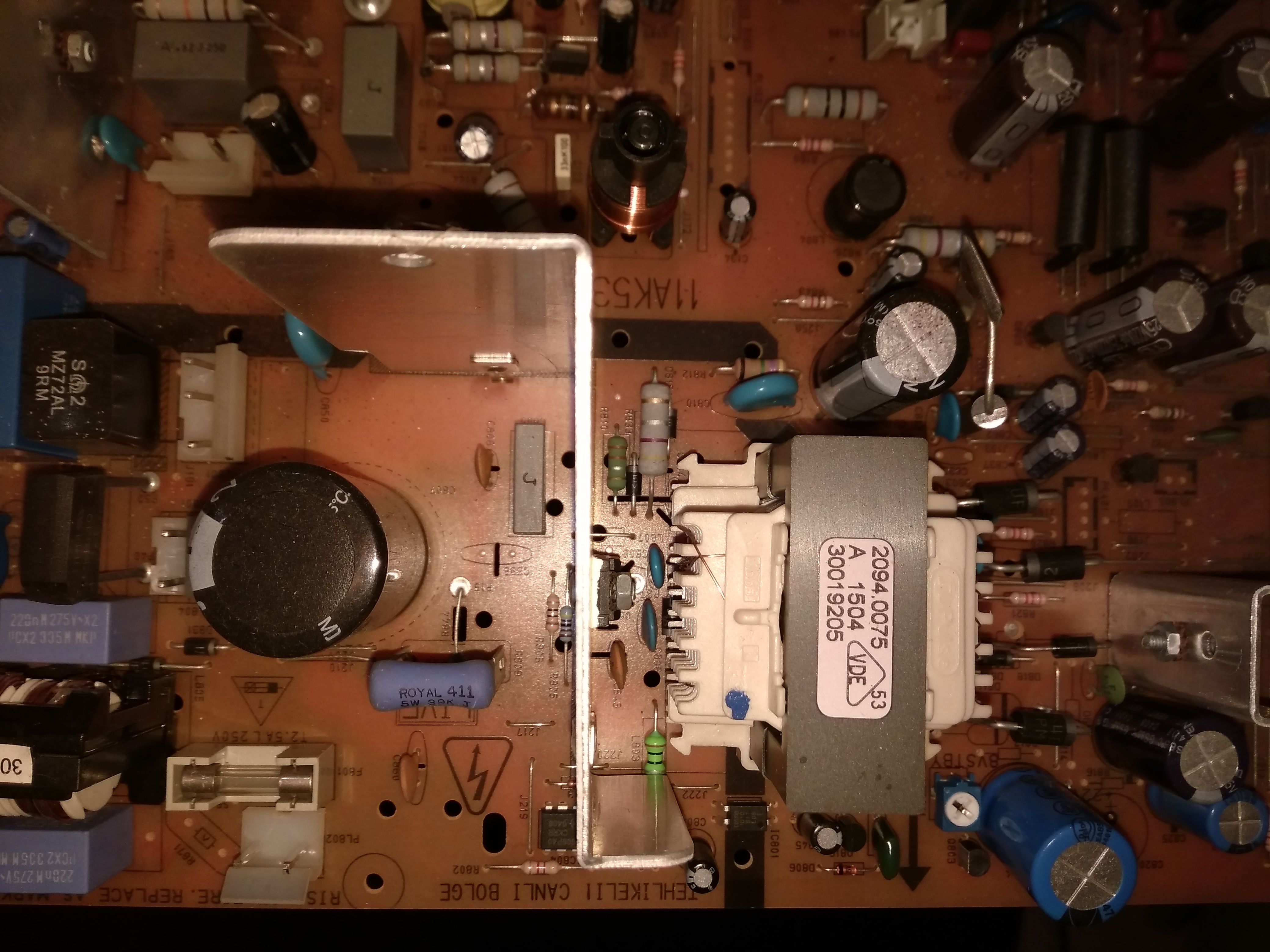

Mein alter Fernseher (CRT) schaltete sich neulich beim spielen von
selbst ab. Nach erneutem Anschalten blieb das Gerät nur noch für ~2
Sekunden laufen bevor es sich erneut abschaltete. Daraufhin konnte ich
den Geruch von verbrannter Elektronik vernehmen. Ich nehme also an, dass
es sich um einen verkokelten Transistor handelt.
Ich habe den Fernseher heute aufgemacht um mir die Leiterplatte
anzugucken, konnte auf den ersten Blick aber keine Ursache feststellen;
keine verbeulten Transistoren, keine Elektrolytflüssigkeit und die
Lötstellen sehen auch noch okay aus.
Allerdings fiel mir bei einem der Transistoren auf, dass dieser eine
etwas andere Form hat, ähnlich wie einer Sanduhr. Ist das normal oder
habe ich damit den Übeltäter finden können?
Es wäre toll wenn jemand mal über die Bilder im Anhang gucken könnte,
ich denke ihr habt hier einiges mehr an Erfahrung!
Liebe Grüße und vielen Dank!

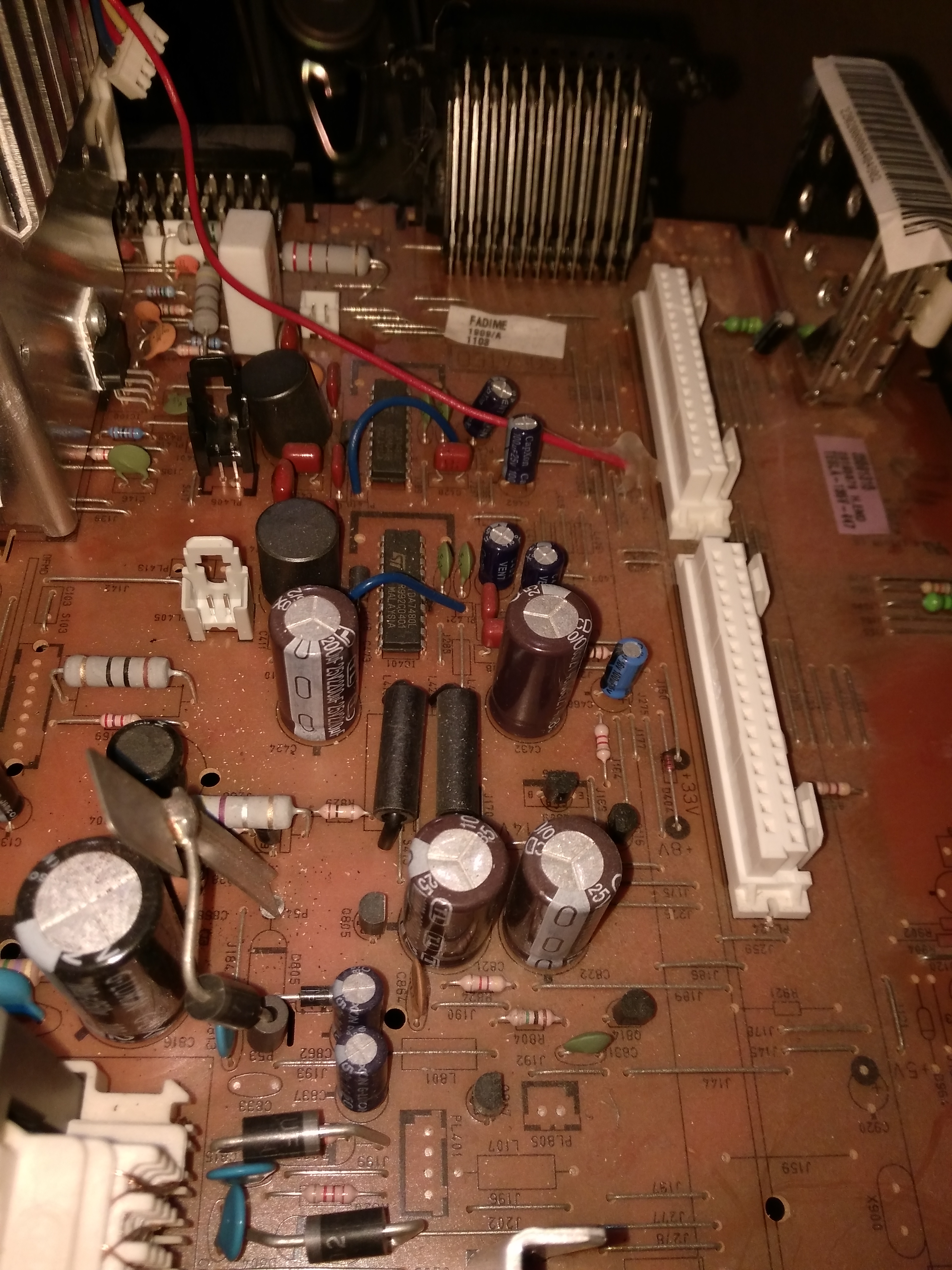

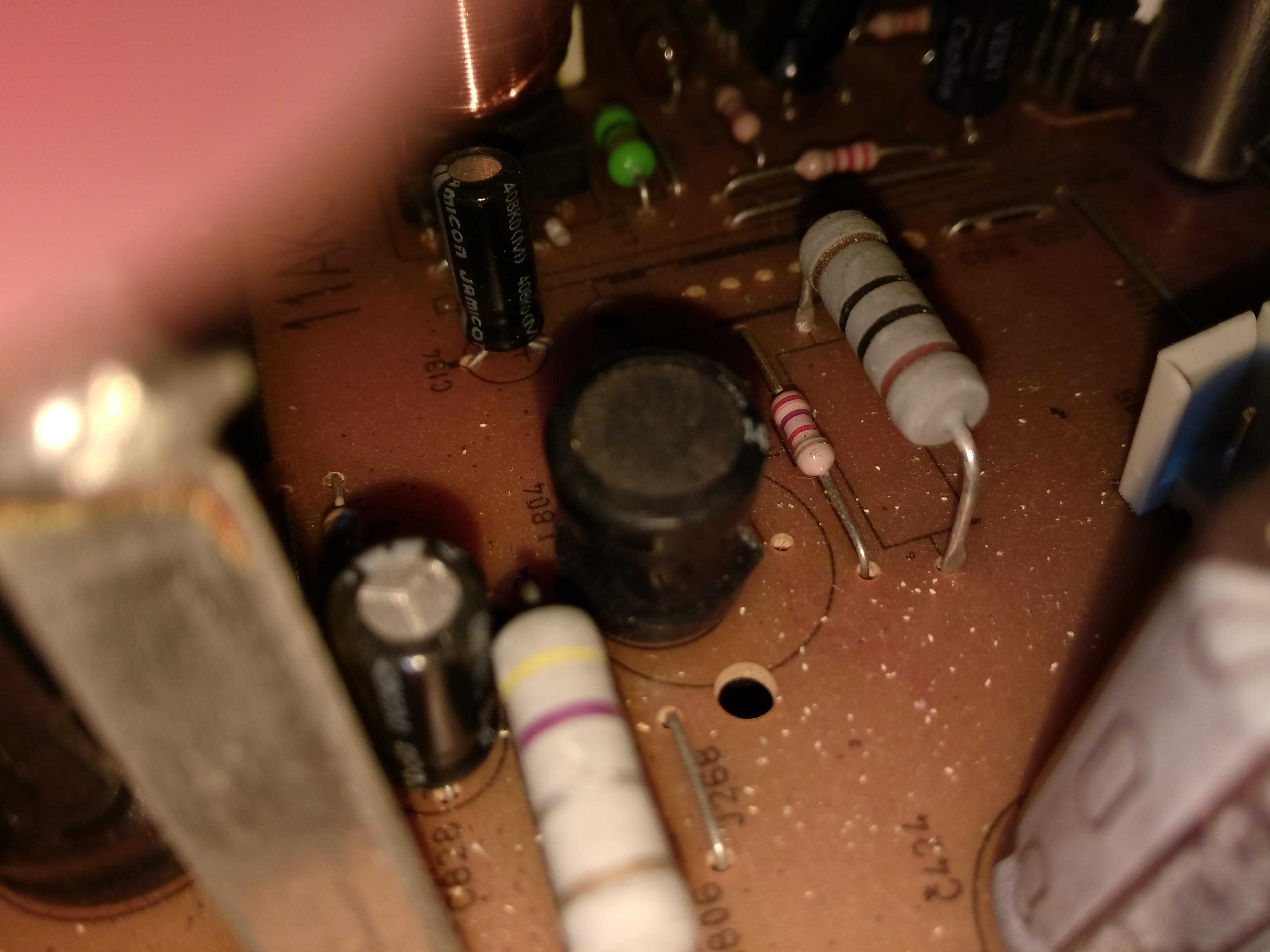

Gast #4769981
Richtig, es ist ein Suchspiel!
Der Transistor (oder Kondesantor?) im Eingangstext ist auf dem ersten
Bild zu sehen. Eben der, der diese komische Form hat. Beim Rest der
Bilder wäre es nett, wenn jemand mal drüberguckt, vielleicht habe ich
etwas verdächtiges übersehen.
#4769992
Das ist eine Tonneninduktivität mit Schrumpfschlauch aussendrum.
Sieht immer so aus.

Check mal die Leiterbahnseite auf "kalte" Loetstellen - in der Regel im
Bereich des Zeilentrafos bzw. Primaernetzteil.
Sowie sich eine kalte Loetstelle gebildet hat,kommt es zu so einem
Verhalten wie von Dir beschrieben:Geht,geht nicht plus Brandgeruch.
(Firma: matzetronics) #4770532
> Sieht immer so aus.
Wenns drei Drähte hat, ist es ein Spartrafo. Wird vermutlich zur
Ansteuerung der H-Endstufe benutzt. Aber alte TV mit Röhre kann man
nicht so einfach auf 'tausch alle Elkos' reduzieren.
Der TE muss systematisch vom Netzteil bis zur Endstufe durchmessen und
auch mal sagen, ob ein Bild sichtbar ist (wenn ja, mit welchen Fehlern)
und was für Geräusche hörbar sind.

(Firma: FULL PALATINSK) Persönliche Seite #4770794
Schau unter die Platine, ob da schwarze Stellen sind.
insbesondere jedes grosse Bauteil könnte ein Kandidat für kalte
Lötstellen sein, die dann nach und nach aufbrennen.
die meisten Brandkatastrophen hatten die CRT-Brocken beim
Hochspannungstrafo (DST),
das Ding mit der Leitung zur Bildröhre (in die Gummikappe).
Sowie im Netzteil selbst.
Es kann auch der DST selber sein,
der reisst schon mal im Plastikgehäuse ein,
Es kommt Luft ran und dann kann sich das hier
auch nach und nach frei brennen.
Dann die Platine hinten an der Bildröhre.
Alles, wo halt Leistung durch muss, leidet.

Gast #4770935
Vielen Dank für die ganzen netten und hilfreichen Antworten, freut mich
sehr!
Ich meine dass ich nach erneutem prüfen der Leiterplatine einige wenige
kalte Lötstellen finden konnte, also zumindest hoffe ich das, da einige
Lötstellen farblich etwas verändert waren. Im Bereich vom
Hochspannungstrafo hatten die eine eher gräuliche (bzw. verbleichte)
Verfärbung und waren etwas brüchig. Diesen Stellen werde ich nachher
vorsichtig nachlöten, vielleicht bringt es was.
Schwarze oder wirklich "lose" Stellen konnte ich leider so nicht finden,
auch mein Riechorgan konnte erstmal nichts feststellen.
