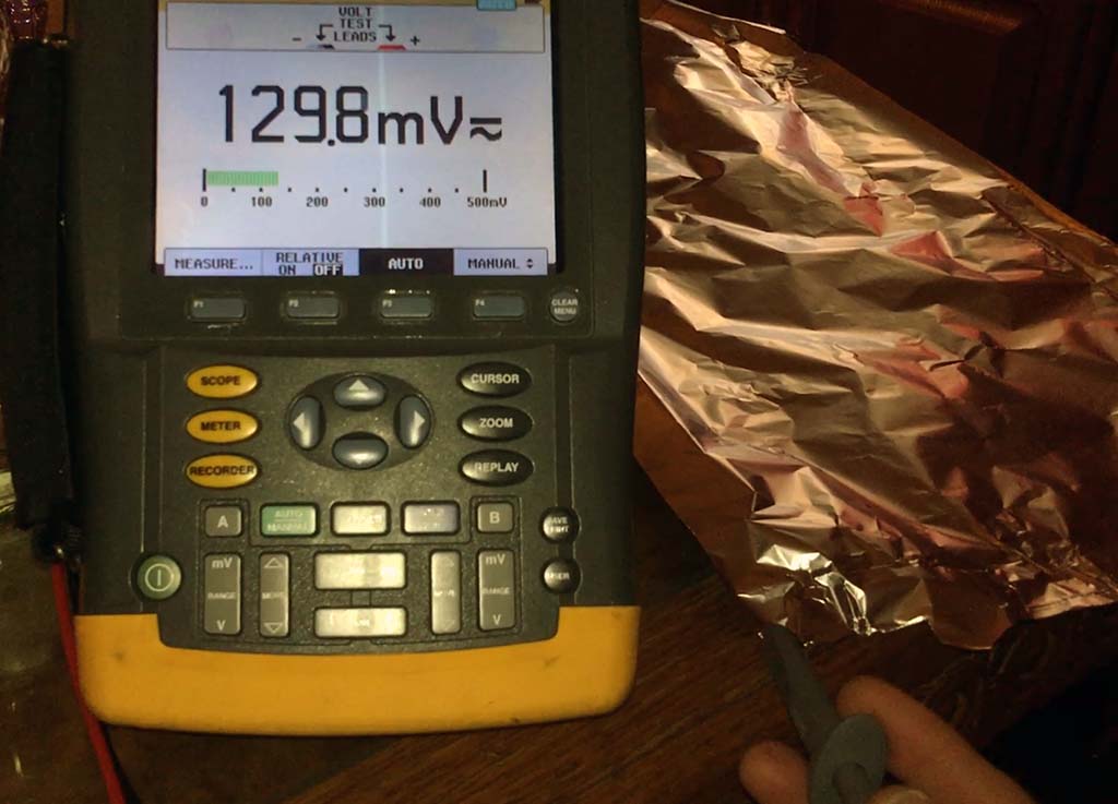

Hallo Ihr Lieben,
Also, ich bin nicht grad Experte, und kann mir nicht erklären, woher bei
meinem einfachen Versuchsaufbau der Messwert herkommt:
Ich habe an eine etwa 1m lange Alufolie die auf dem Tisch ausgebreitet
ist, einen Pol vom Voltmeter angeschlossen.
Den anderen Pol habe ich an die Erdung der Steckdose angeschlossen.
Kann Jemand freundlicherweise erklären, wie der Messwert zu stande
kommt?
8-)
#4770269
Das ist die gleiche Geschichte, weshalb ein Audio-Verstärker brummt,
wenn du mit dem Finger an den Eingang kommst:
Die Netzspannung führende Leitungen im Haus, verbreiten in ihrer
Umgebung ein merkliches elektrisches Feld, an das du kapazitiv
ankoppelst.
Gegenüber dem gewöhnlich am Fundamenterder anfgeschlossenen Schutzleiter
zeigen also alle nicht geerdeten Gegenstände im Haus und in dessen Nähe
eine messbare 50 Hz-Spannung.
Gast #4770346
Du hast eine Antenne gebaut. Schalt Dein Scope doch mal auf die
graphische Darstellung, vermutlich siehst Du einen mehr oder weniger
schönen 50Hz Sinus.

#4771579
>> Ein kleiner Strom muss trotzdem fließen ...
> Bei den üblichen >>1MOhm Eingangswiderstand ist der aber zu
> vernachlässigen.
Bei 100V Leerlaufspannung können das immerhin 1-5µA sein. Der Strom wird
durch die Kapazität der Folie zur Umgebung begrenzt.
