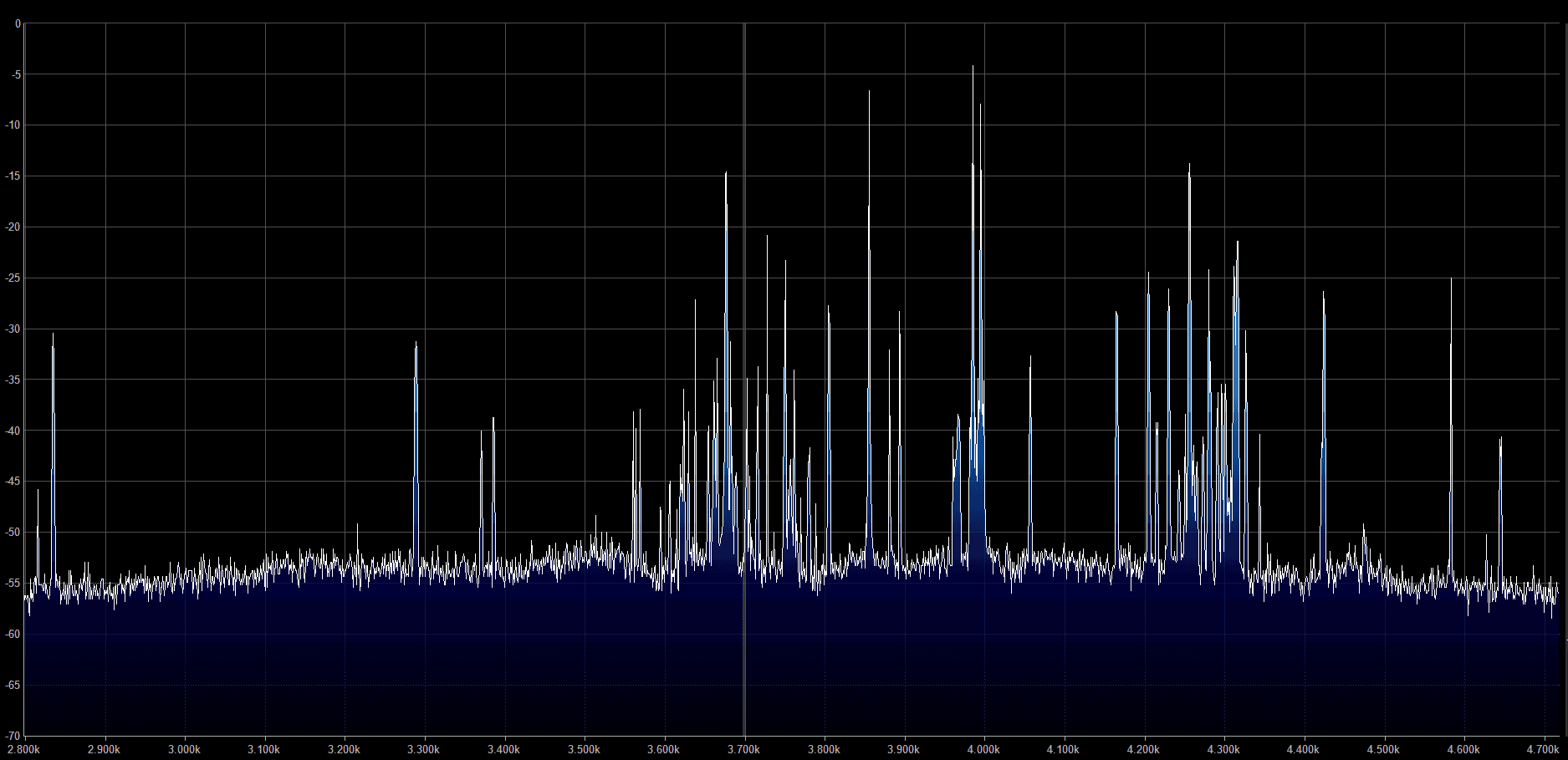

Hallo und Dank.
ich will es versuchen...
Ich will nicht wissen ob oder warum man LMK empfängt.
Ich weiß auch, dass das ewig gestrig ist ...
Ich frage ob jemand die Verbreitung von Störsignalen durch die Telekom
erklären kann, also einmal nicht über oder aus dem Stromnetz.
Insbesondere ob und wie das VDSL2 Verhalten begründet oder erklärbar
ist.

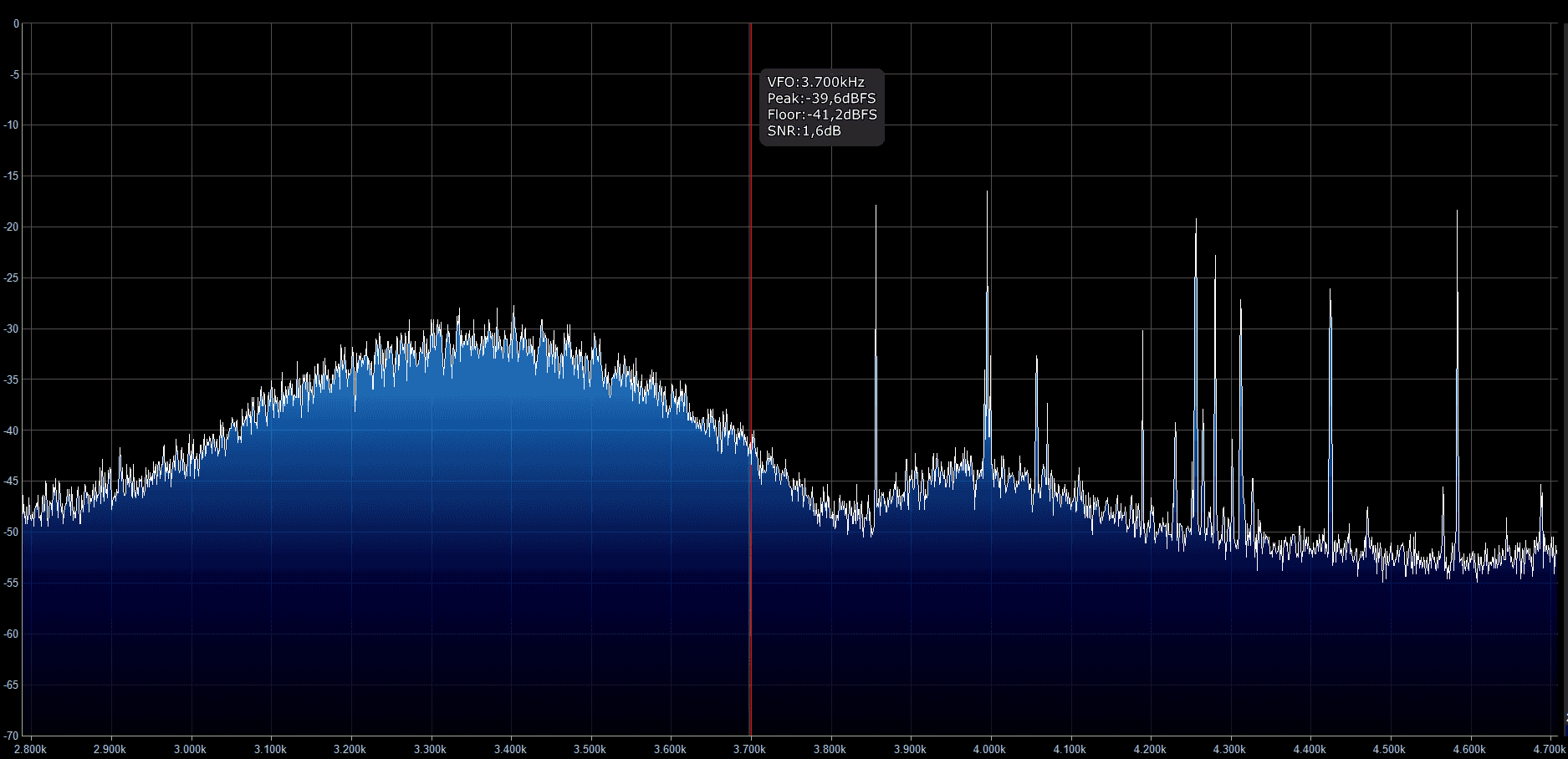

Ich hänge einmal den z.Zt. bestmöglichen Empfang an.
Beide sind eine Weile weg.
Dann der Störer, wie er aus der TAE kommt.
Und das drahtlose VDSL.
Der Empfang ist auf meinem Grundstück.
Das VDSL ist min. 17 Meter von jedem Teil der Antenne entfernt.
Der Störer ist gut 50 Meter entfernt.
Die Hüllkurve ist der Funktionalität / Bandbreite der verwendeten
Antenne geschuldet.
Grüße
Werner
Nun das ist ein Teil des Spektrums (2,8-4,8Mhz) welches VDSL zur
Übertragung auf den Kupferkabeln belegt.
Ich empfange das seit der Freischaltung im Nachbarhaus vor ~ einem
Monat.
Wie es aussieht hängt etwas von der sampling rate ab. prinzipiell aber
nicht viel anders als auf den tollen und sicher sündhaft teuren
Messgeräten des Messdiensts.
So kommt das wohl wenn man breitbandige Sendeanlagen an völlig
undefinierte Drahtgebilde im inneren von Gebäuden anschließt.
Z.t. Teil noch allerlei Beiwerk wie Fax, AB, Dose nach Dose und nicht
zuletzt völlig harmlose analoge Anschlüsse im selben Kabel hat.
Hier sind es noch wenige. Ich kann aber jeden im Vorbeifahren benennen.
