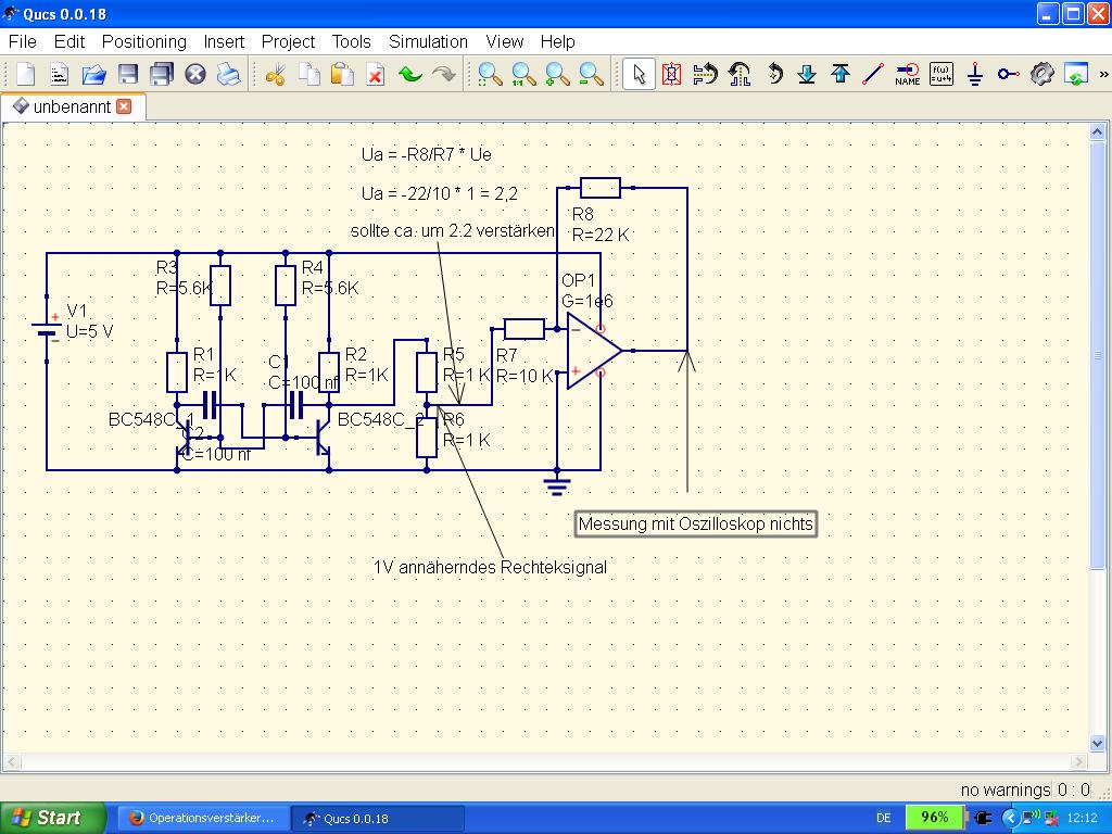

Hallo, ich versuche mich gerade mit Grundschaltungen von Op Amps. Und habe mir wie im Bild oben zu sehen,... aufs Breadboard aufgesteckt. Der Multivibrator soll meine Signalquelle sein, da ich keinen Funktionsgenerator besitze. Wenn ich einen Impendanzwandler aus dem OpAmp stecke, dann kommt das Signal ziemlich 1 zu 1 wieder raus. Jetzt wollte ich einen Invertierenden Amp testen. Jetzt kommt aber gar nichts raus Warum?? also beim Impendanzwandler ist die Verstärkung 1 beim Invertierenden OpAmp als Verstärker Widerstandsabhängig? Ua = -R8/R7 * Ue Ua = -22k/10k * 1V // mein signal nach dem Spannungsteiler Ua = 2,2 Also müsste mir ja der OpAmp das Eingangssignal an R7 um das 2.2 fache verstärken oder ? warum tut er das nicht? ich habe einen TS912 rail to rail verwendet. grüsse Huber
Woher soll die negative Spannung am Ausgang kommen?
Huber M. schrieb: > kommt aber gar nichts > raus Was erwartest du denn was da "rauskommt"?
Max M. schrieb: > Was erwartest du denn was da "rauskommt"? ca. das 2,2 fache von dem Eingangssignal

Huber M. schrieb: > ca. das 2,2 fache von dem Eingangssignal Dann solltest du einen "nicht invertierenden Verstärker" aufbauen. Deine Op Schaltung will invertieren, kann aber nicht weil er keine negative Versorgung hat.

Huber M. schrieb: > Also müsste mir ja der OpAmp das Eingangssignal an R7 um das 2.2 fache > verstärken oder ? > warum tut er das nicht? Weil der P-Eingang Deines OPs auf GND liegt und das Potential des N-Eingangs in dieser Schaltung immer darüber liegt, sodass der Ausgang die ganze Zeit in der Nähe von 0V liegt.
#4770728
Abhilfe: lege den P-Eingang auf V1/2 (am einfachsten über einen Spannungsteiler aus zwei Widerständen).
Huber M. schrieb: >> Was erwartest du denn was da "rauskommt"? > > ca. das 2,2 fache von dem Eingangssignal ...und woher sollen die 11V kommen, wenn Du keine entsprechende Versorgungsspannung hast?
Harald W. schrieb: >> ca. das 2,2 fache von dem Eingangssignal > > ...und woher sollen die 11V kommen, wenn Du keine > entsprechende Versorgungsspannung hast? Versorgung ist 5V und am Eingang ca 1V.

mse2 schrieb: > Abhilfe: lege den P-Eingang auf V1/2 (am einfachsten über einen > Spannungsteiler aus zwei Widerständen). Dann verstärkt er das Rechtecksignal aber nicht von 0-1V auf 0-2.2V, sondern invertiert es an der Spannung 2.5V Also wird 0V zu +5V (Sättigung) und 1V zu 2,5-1*2.2 + 2,5 = 5V (Sättigung).

Huber M. schrieb: > Versorgung ist 5V und am Eingang ca 1V. UND WOHER SOLLEN DIE -2.2V KOMMEN, die du am Ausgang des invertierenden Verstärkers erwartest ? Mache Leute sind echt merkbefreit.

mse2 schrieb: > Abhilfe: lege den P-Eingang auf V1/2 (am einfachsten über einen > Spannungsteiler aus zwei Widerständen). also das habe ich jetzt gemacht, und jetzt kommen am P+ 2.5 volt an und am Invertierenden 5V raus, genau wie es soll. aber ich wollte mein Rechtecksignal verstärken das ca. 1V hat. Ps.: ist das am P eingang dann die Virtuelle Masse? ich dachte die wäre am - pin.

Huber M. schrieb: > aber ich wollte mein > Rechtecksignal verstärken das ca. 1V hat. Dann tu was man dir sagt: Der Andere schrieb: > Dann solltest du einen "nicht invertierenden Verstärker" aufbauen.

Guten Morgen, so jetzt klappt es soweit. Lag an der Versorgungsspannung. Das mit dem Phasenschieber gefällt mir gut, werde ich im laufe des Wochenendes mal aufstecken. danke für euere Hilfe

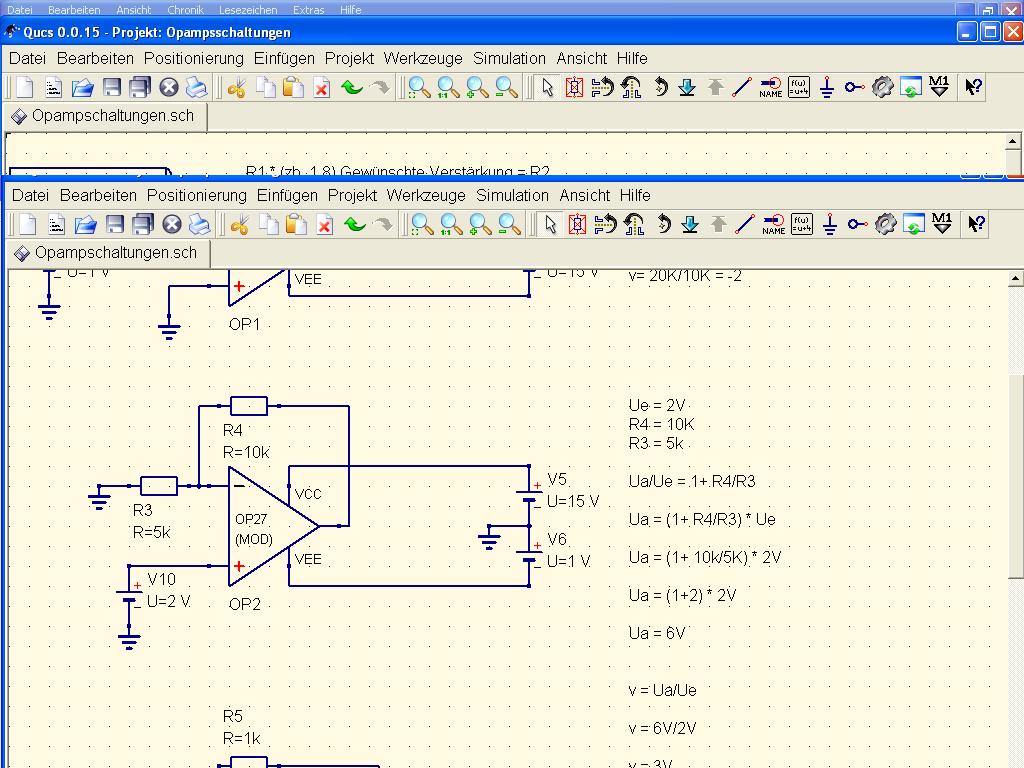

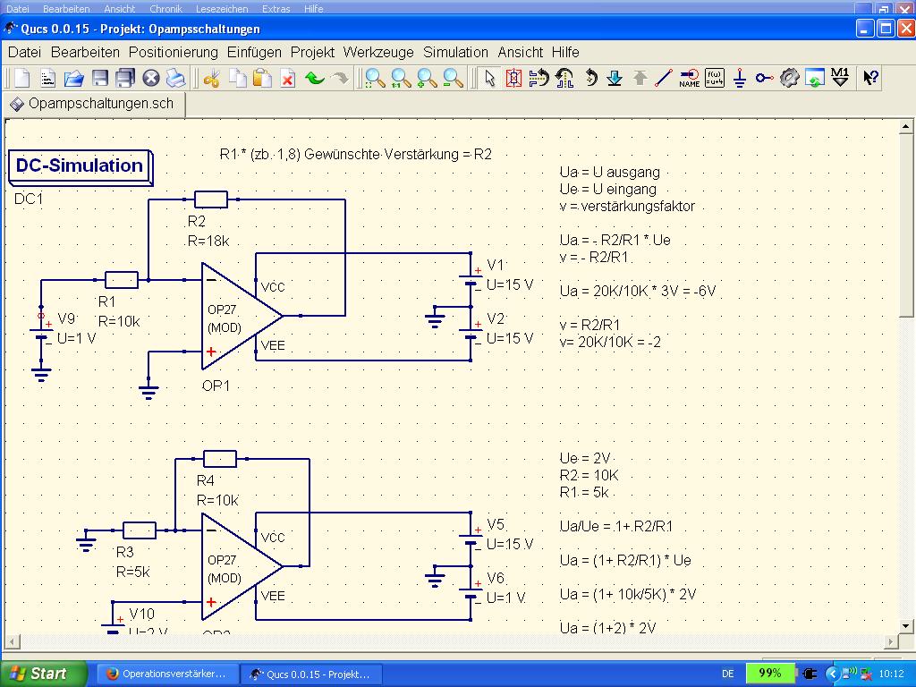

Guten Morgen; Jetzt hätte ich mal noch eine Frage zur Berechnung eines nichtinvertierenden Verstärkers. Habe mir dazu im Simulator zwei Schaltungen auf gezeichnet mit Formeln (oben Bilder) damit ich meine Berechnngen Simulieren kann. Jetzt finde ich es bei dem nicht invertierenden Verstärker, aber doch sehr umständlich, wenn ich ich zb. das Signal um das 1,8 Fache vertärken will bis ich mir den gewünschten Verstärkungsfaktor errechnet habe. geht das nicht einfacher? wie macht ihr das ? Also wenn ich bei dem invertierenden Verstärker zb. 1V um den faktor 1.8 verstärken will. Dann rechne ich einfach R2 = R1*1,8 Wie könnte die Formel, denn bei dem nicht invertierenden Verstärker ausschauen. Denn mit meiner Formel (bild) brauche ich ja ewig,bis ich den wert herausgefunden habe, wenn ich zb. um 1,8 verstärken will. grüsse Huber
#4787610
Huber M. schrieb: > Wie könnte die Formel, denn bei dem nicht invertierenden Verstärker > ausschauen. https://de.wikipedia.org/wiki/Operationsverst%C3%A4rker#Nichtinvertierender_Verst.C3.A4rker_.28Elektrometerverst.C3.A4rker.29 Hinweis: Mathe in der Schule war doch nicht umsonst. Umformungen kann man auch im realen Leben gebrauchen: Aus V = 1 + R1/R2 wird durch Umformen V = (R1 + R2) / R2 und daraus R1 = V * R2 - R2 = (V-1) * R2
Und das nochmal in klein-klein: In Deine Formel
1 | |
setzt Du den gewünschten Wert der Verstärkung ein:
1 | |
formst die Gleichung um:
1 | |
Jetzt wählst Du einen Widerstand, z.B. R1 = 10kOhm und löst nach R2 auf:
1 | |
Fertig.
