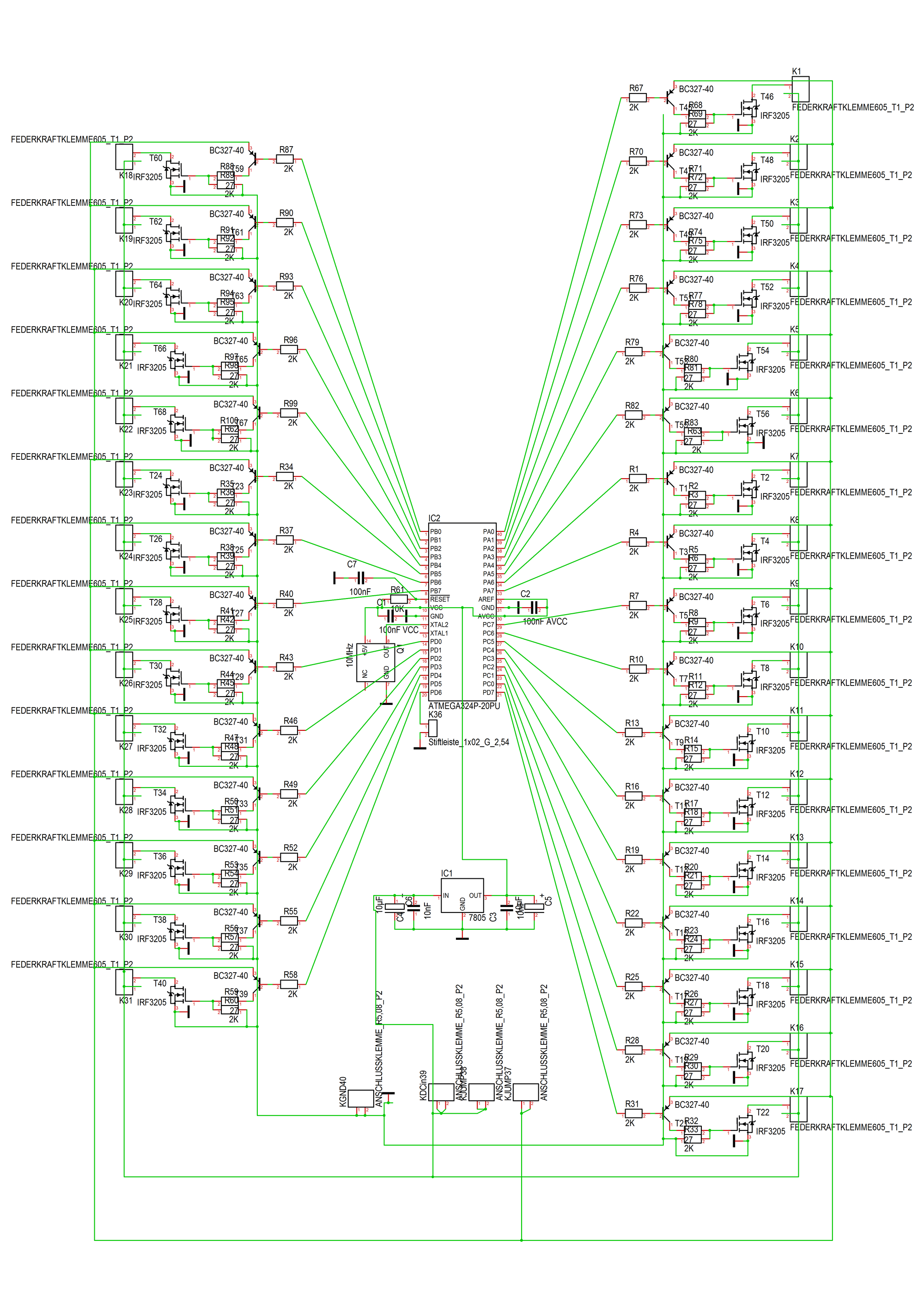

mag jemand sich mal meine Leiterplatte anschauen und mir sagen, ob da
grobe Patzer drin sind?
(Dass die 90°-Winkel vom µC weg nicht ideal sind, ist mir bewusst. Wird
das durch die breiten Bahnen hinreichend kompensiert?)
Gefertigt werden soll das Teil in einer Schaumätzanlage nach Belichtung.
Ziel ist das elektrische Zünden eines Feuerwerks. Dazu werden A-Zünder
eingesetzt, die per Spezifikation innerhalb von 10 µS auslösen und 600
mA Zündstrom brauchen. Auf eine Strombegrenzung wird in der Schaltung
verzichtet, da der Widerstand der Zünder mindestens 0,8 Ohm Widerstand
hat.
Frage: Ist das Layout grundsätzlich dafür geeignet? Parallelzündung von
bis zu drei Zündern sollte möglich sein, es fließen also Impulsströme
bis ca. 50A.
Zur Sicherheit ist der Zuleitungskreis der PNP-Transistoren (und damit
der Aufladekreis der MOSFET-Gates)  absteckbar und wird erst unmittelbar
vor Start verbunden. Ist dagegen soweit etwas einzuwenden?
Die Spannungsversorgung kommt von einer Autobatterie.
Ist die Zuleitung vom Oszillator an den entsprechenden Pin zu lang /
kann Störungen auf benachbarte Zündkreise auslösen?
Danke für konstruktives Feedback.

von Falk B. (falk)
@  dietäh (Gast)
Schaltplan richtig zeichnen
Das ist unkritisch.
Deine MOSFET-Ansteuerung ist komisch. Nimm lieber Logic-Level MOSFETs
ala IRLZ34N, die kann man direkt vom AVR mit 5V ansteuern. Aber bitte an
jedem Gate 10K gegen Masse, damit sie sicher aus sind, wenn der AVR im
Reet ist.
>hat.
Dann brauchst du ja nicht mal 1V Versorgungsspannung dafür?
>bis ca. 50A.
Wie plötzlich 50A, wenn die schon bei 0,6A auslösen?
Unsinn. Sicherheit macht man anders, u.a. mit einem Hauptschalter für
die kritische Versorgungsspannung der Zünder.
Dann pack da mal ne Sicherung rein, fals was verpolt wird.
Nein.
von dietäh (Gast)
Warum ist die MOSFET-Ansteuerung komisch?
Dass die Ausschaltzeit viel länger als die Einschaltzeit ist, ist klar.
Spielt aber in dem Fall keine Rolle, weil sich die Last von selber
ausschaltet (Brückenzünder brennt durch und leitet danach quasi nicht
mehr).
Stimmt was mit der Ansteuerung des PNP nicht? Der PNP lädt das Gate auf,
und wird nach der Zündung wieder ausgeschaltet, damit der 2K-R das Gate
wieder runterzieht. Weil die Last dann aber durchgebrannt ist, hat der
2K dazu sehr viel Zeit.
Nach Ohm bräuchte ich nicht mal 1V dafür. Aber: Erstens wird generell
empfohlen, auch A-Zünder mit 1A zu bestromen, weil die 600mA quasi das
Minimum sind, bei dem die Zündung garantiert wird. Zweitens kommt noch
der Leitungswiderstand dazu, der schonmal ein paar Ohm betragen kann,
und die Übergangswiderstände. Deshalb gehe ich mit der Spannung lieber
nach oben und verschaffe mir so etwas Sicherheit, dass der Zünder
kontrolliert zündet.
50A ist nur ein sehr grober Richtwert. Maximal sollen 9 Zünder
zeitgleich gezündet werden, dementsprechend fließt auch viel
Impulsstrom.
Die Versorgungsspannung der Platine wird erst angeklemmt, wenn der
Aufbau fertig ist. Mit Sicherheit meine ich mehr in die Richtung, dass
der Mikrocontroller kontrolliert hochfahren kann und nicht
unkontrolliert beim Hochfahren, warum auch immer, einen Pin high setzt.
Sicherung ist eine gute Idee. Kann ich die auch in die Zuleitung
integrieren - bei den hohen Impulsströmen könnte eine Sicherung auf der
Platte schwierig werden.
von Falk B. (falk)
@dietäh (Gast)
Erstens, weil "dank" deiner wirren Zeichung das Ganze ehersch schlecht
lesbar ist und 2. weil dein selbstgestrickter Treiber nicht
funktioniert. Bau einen Kanal auf dem Steckbrett auf und staune. Der
MOSFET kann nie ausgeschaltet werden, zumindest nicht solide.
Ja.
Wie denn? Wenn der AVR auch HIGH (5V) geht, sieht dein PNP immer noch
Basisstrom, denn dessen Emitter liegt ja wahrscheinlich auf +12V. Wenn
deine Klemme mit den ganzen Emittern auf +5V liegt, kannst du dir einen
"Treiber" auch sparen. Logic Level MOSFET, schrieb ich bereits. Das geht
auch sehr schnell, weniger als 1us.
Beitrag "Re: Transistor, 1A, 4MHz Schaltfrequenz"
Wenn die Dinger wirklich ~ 0,8Ohm haben, macht das ~15A pro Kanal.
Allerdings sollte das nach wenigen ms vorbei sein.
Das macht er auch nicht, wenn du jedem Pin einen Pull Down Widerstand
spendierst.
>integrieren
Sicher, da gibt es auch passende Halterungen.

@Falk
Ah danke - das habe ich übersehen. Ist auf jeden Fall einleuchtend. War
ein Fehler, danke für den Hinweis.
Dann also mit BC-327 über den 5V-Kreis an z.B. einen IRF3708?
Habs kurz nachgerechnet, bei 500 mA sind die 24 nC in 0,05 µS umgeladen,
das könnte passen.
Der 2K zum Entladen ist okay?
von Falk B. (falk)
@dietäh (Gast)
Schrieb ich nicht schon mehrfach, das du einfach einen 5V Logic Level
MOSFET nehmen sollst und den DIREKT mit dem AVR ansteuern kannst? Für
kurze 15A Pulse im ms-Bereich reicht der allseits bekannte IRLZ34N. Dein
IRF3708 geht auch, der ist halt nur teurer und noch mehr
überdimensioniert.
50ns, das ist GAR NICHTS! Dein Zünder würde auch mit 1ms Schaltzeit
ausreichend schnell zünden.
Brauchst du nicht, der AVR hat Push-Pull Ausgänge, der kann aktiv auf
LOW schalten.

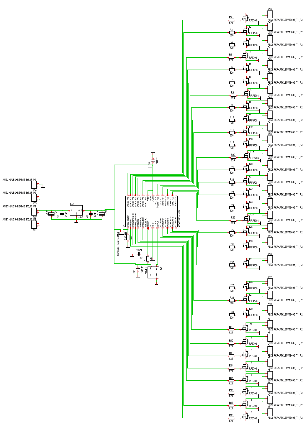

von dietäh (Gast)
Gut, dann hänge ich das Gate über einen Widerstand mit 820 Ohm direkt an
die Pins des Mikrocontrollers.
Dann bin ich selbst bei allen 32 Kanälen gleichzeitig noch innerhalb der
Spezifikationen des Mikrocontrollers.
6 mA Ladestrom sind bei 24 nC 0,04 ms, ist das schnell genug, damit der
MOSFET nicht heiß wird?
von Falk B. (falk)
@dietäh (Gast)
Denn kannst du dir sparen, das packt der auch so.
Ist es. Und das Schalten geht deutlich schneller, siehe mein Link.
von dietäh (Gast)
...aber es spricht nichts dagegen, dass ich den "Angstwiderstand"
einsetze?
Da wäre ich dann deutlich beruhigter, einfach weil ich die Maximum
Ratings nicht überschreiten kann.
von Falk B. (falk)
@dietäh (Gast)
>einsetze?
Nein.
Mach mal.

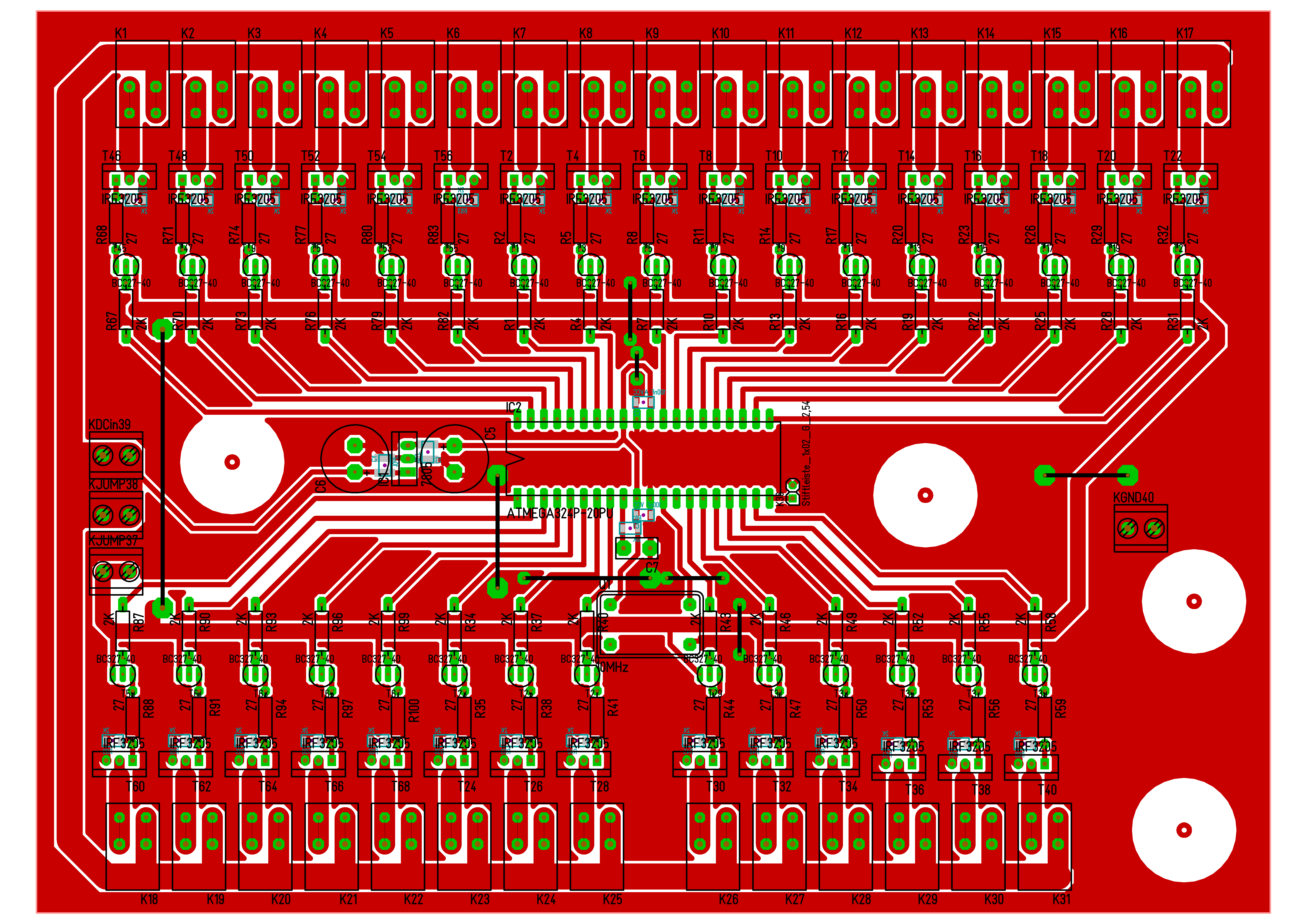

von dietäh (Gast)
So, ich hab mich nochmal drangesetzt.
Jetzt sollte es aber passen?
von dietäh (Gast)
Da ist was beim Export der Grafik schiefgelaufen, hier erkennt man die
Bauteile besser.
von rs (Gast)
wie schon geschrieben würde ich einen 10k Ohm Widerstand zwischen jeder
Gate-Source Strecke setzen. Das ist sicherer falls die Pins der MCU beim
hochfahren oder auch sonst wann floaten.
Grüße
RS
von Falk B. (falk)
@  dietäh (Gast)
Das sieht schon ganz anders aus! ;-)
Trotzdem noch ein paar kleine Hinweise.
- Die Mini-Ecken wie z.B. an C3, C7 und Q1 macht man nicht.
- Beschriftung an R1 und R33 nicht mit Leitungen überdecken, ggf, die
Bauteile oder deren Beschriftung verschieben
- Dito die Beschriftung bzw. Leitungen an deinen MOSFETs, deren
Bezeichung kann man nicht gut lesen
Sieht gut aus!
von Falk B. (falk)

von Konstantin F. (Firma: "Konniemara") (konstantin-2)
Ist es gewollt, dass die Elkos über smd-Kondesatoren stehen und nicht
auf der Platte aufliegen?
von dietäh (Gast)
Naja, die Pulldowns kosten im Centbereich, lasse ich also einfach mal
drin.
Die Ecken nehme ich noch raus.
Dass die SMD-Bauteile unter den Elkos sind, ist Absicht. Ist ja nur eine
einseitige Platine, da sind die Elkos oben und unten die Kerkos. Die
Elkos liegen oben plan auf und die Kerkos unten.

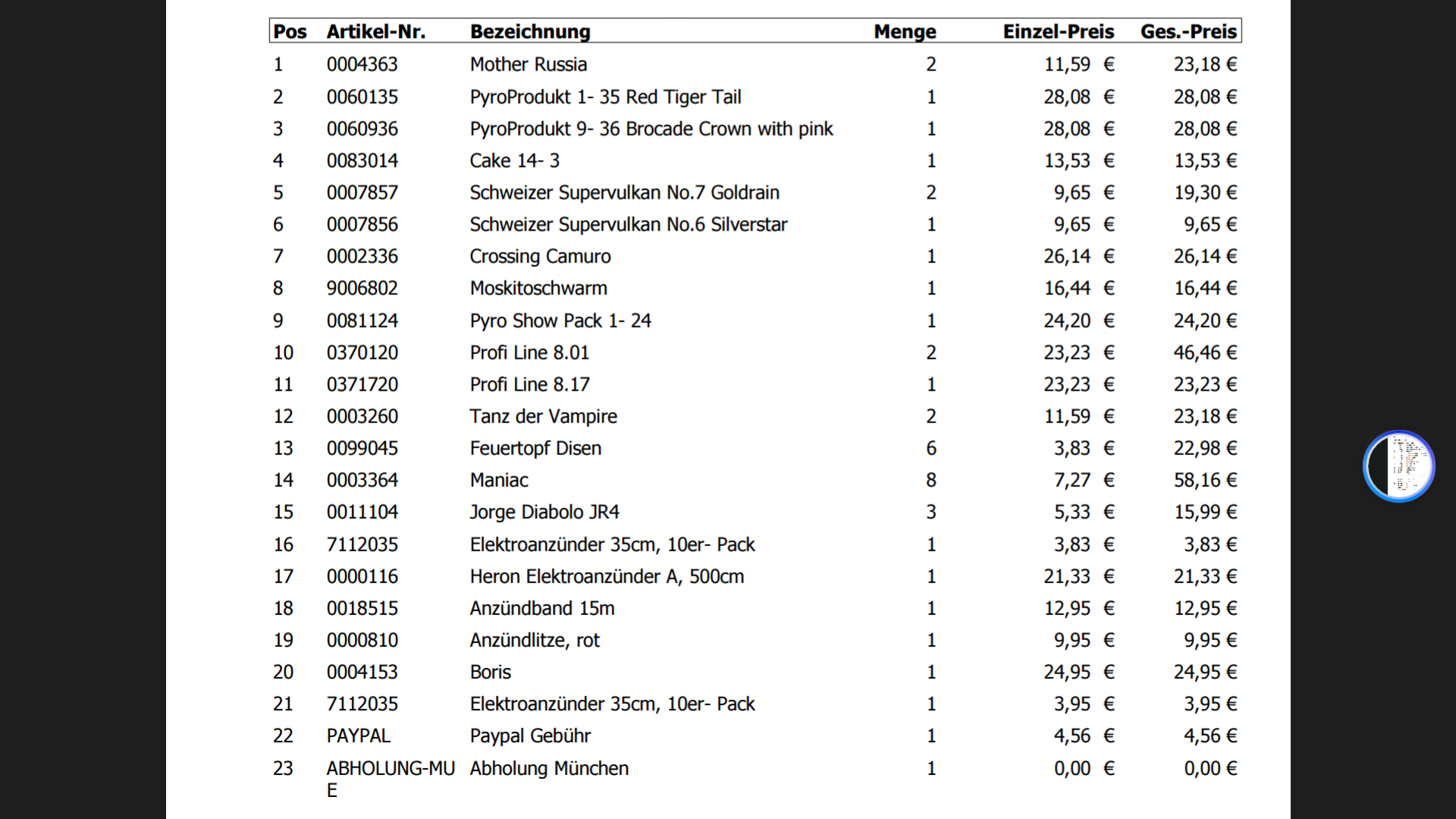

Im Anhang der Teil meiner Feuerwerksorder ohne pers. Daten.

Hm,
wenn der MCU spinnt und alle Ausgänge auf High legt, dann zündet alles
auf einmal.
Nennt sich Hollywood-Mode, da geht auch immer alles auf einmal hoch...
Mir wäre das funktionell zu unsicher, auch wenn man die Gefahr für sich
selbst klein halten kann indem man auf Abstand bleibt, wenn die
Versorgung an der Box hängt.
Ob der MCU was tut, sieht auch keiner, ein paar LEDs zu Debuggen und zur
Anzeige des Betriebzustandes wären nicht schlecht.
Wo ist denn eigentlich der ISP-Stecker zum programmieren?
Eine Dummheitsdiode an der Versorgung wäre auch nicht schlecht sonst
knallt die Schaltung, wenn man mal verkehrt anklemmt.
Warum eigentlich ein Oszillator, ein Quarz würde es hier ja auch tun.

von il Conte (Gast)
Deine Einkaufsliste sieht nicht gerade vertrauenerweckend aus :-(
Die 440 € die du da investiert hast, sieht eher nach 'Raketenangriff'
aus ;-)
Bist du Putin-Fan ? die erste Position lässt darauf schließen ;-)

von Michael B. (laberkopp)
Katastrophenschaltung. Das Ding ist eine so laienhafte Schaltung, die
ist nicht mal entfernt das was man electronic firing system nennt.
Keine Erkennung auf Unterbrechung oder Kurzschluss auf den
Zündleitungen, bei Kurzschluss geht mal eben der MOSFET hops und zieht
die Betriebsspannung runter
PB0 soll wohl die Zündsequenz starten. Auch hier keine Erkennung auf
Kurzschluss. Die 2-Tasten-Bedienung kennt man wohl nicht. Gestoppt wird
eine versehentlich gestartete Zündsequenz wohl durch eine Axt mit dem
man die Platine spaltet.
A-Zünder zünden garantiert bei 600mA, es ist vollkommen ausreichend 1A
über die Dinger zu schicken, wofür man 0.8V braucht. Die restliche
Spannung ist nur dazu da, den Zuleitungswiderstand auszugleichen, wenn
der 1.6 Ohm beträgt, hat man eben 2.4V damit 1A fliesst, und 12V reichen
bis 11.2 Ohm Zuleitungswiderstand. Man prügelt keine 15A durch die
Leitung. Einerseits zündet dann der Zünder nicht mehr garantiert,
andererseits geht mit Pech was anderes kaputt, beispielsweise die
Zuleitung.
Man hat also WENIGSTENS eine LED pro Kanal mit der angezeigt wird, daß
dort ein Zünder angeschlosen ist und kein Kurzschluss vorliegt. Man hat
WENIGSTENS 2 geschützte Taster zum Start. Man braucht nicht mehr als 3A
um 3 Zünder parallel zünden zu können, da der aber in 10, spätestens
50us gezündet hat braucht man dafür keine dicken Akku, ein Elko reicht
zum Puffern, die Stromquelle kann deutlich kleiner dimensioniert sein.
Man überwacht aber die Spannungsquelle. Ein Not-Aus kann man als
Hauptschalter ausführen, aber dann dürfen die Kondensatoren keine Ladung
mehr enthalten die zum Zünden reicht.

So, ich hab nochmal ein paar Stunden investiert, allerdings diesmal noch
ohne Platinenlayout, da ich mir diesmal die Arbeit nicht wieder umsonst
machen will.
Die Ansteuerung findet jetzt über Schieberegister statt, die
Kommunikation mit zwei Tastern und einem Display. Dazu ist der Zündkreis
durch eine Kabelbrücke vom Mess- in den scharfen Zustand versetzbar und
durch eine eigene Batterie versorgt, dadurch kann man alles sicher
anschließen und sich danach entfernen.

Michael B. schrieb:
Ist jetzt beides durch den Spannungsteiler mit den 2K drin, die den
Strom noch unter dem zulässigen Prüfstrom halten, und aus der Spannung
am ADC kann ich sowohl auf Kurzschlüsse als auch auf zu hohe Widerstände
schließen.
Ein MOSFET kann natürlich nach wie vor hops gehen und den Zündkreis
lahmlegen. Dadurch, dass der Steuerkreis aber separat versorgt wird,
gerät die Anlage nicht außer Kontrolle.
2-Tasten-Bedienung ist eingebaut. Die Wahrscheinlichkeit, dass beide
Schalter und der Schlüsselschalter, der in Reihe zu den Tastern
geschaltet ist, aller gleichzeitig Kurzschluss haben, ist wohl
überschaubar.
Gestoppt wird die Sequenz ebenfalls über einen der beiden Taster.
> Zuleitung.
Strom wurde auf maximal 7A bei voller Batterie begrenzt. Etwas Reserve
möchte ich noch vorhalten (Kontaktwiderstand, Leitung).
Spannungsquellenüberwachung ist eingebaut. Zustand der Kanäle wird auf
dem Display ausgegeben.
Elko würde wohl auch reichen, aber die Blei-Batterie ist eine mit 7 Ah
und die habe ich schon, ist also unkomplizierter.
il Conte schrieb:
Ich sehe keinen Grund zur Beunruhigung.
> aus ;-)
Nein, allerdings sind die Batterien von Lesli sehr preiswert - und dass
sie die Serie "Soviet Shooter" genannt haben, ist nicht auf meinen Mist
gewachsen. Eine kurze Recherche wird dir bestätigen, dass das allesamt
in Deutschland zugelassene Kl.II-Feuerwerkskörper sind.

von Falk B. (falk)
@  dietäh (Gast)
>Das Risiko eines Hollywood-Mode sollte durch die Schieberegister
>reduziert sein, denn selbst wenn der µC alles auf High legt, fehlt dem
>Schieberegister ein Takt zum Weiterschieben der Einsen und die
>restlichen Kanäle werden nicht mehr gezündet, solange der µC alles auf
>high legt.
OK.
Und was macht der Strom, wenn die 7A dauerhaft fließen? Dann brennt
mindestens dein Widerstand weg, denn der hält sicher keine 100W
dauerhaft aus.
Nimm träge 3A Sicherungen, die halten kurze Überstrompulse aus.
Dein Poti für den Kontrast am LCD ist falsch angeschlossen. Erstens
liegt die Kontrastspannung an Pin 2 und zweitens schaltet man dort nur
einen variablen Widerstand nach GND. Man braucht keine Portischaltung
mit VCC/GND Anschluß.
http://www.elm-chan.org/docs/lcd/lcd3v.html
Außerdem müssen die Datenpins D0-D3 offen bleiben, die haben interne
Pull-Up Widerstände. Bei einigen LCDs funktioniert der 4 Bit Mode nicht,

Den Schaltplan und die neue Platine (die jetzt auch eine Nummer
kompakter ausfällt) habe ich mal angehängt.
Die Sicherung für den 12V-Bereich integriere ich in die Zuleitung, da
ich auf die im Ernstfall schnellen Zugriff brauche und die Platine in
einem regensicheren Gehäuse verschwinden wird.
Verändert hat sich nicht so viel, hauptsächlich auf der Layoutseite hat
sich was getan. Die wesentlichste Änderung ist der Umstieg auf
zweiseitiges Layout (komplette GND-Plane wird nicht geätzt, sondern als
Fläche so hergenommen, wie sie ist). Das spart einige Brücken und
erlaubt es eben, kompakter zu sein.
Die gleichzeitig zündbaren Kanäle sind nicht begrenzt, deshalb eine
träge Sicherung mit Luft nach oben (und deshalb auch die Voraussetzung
von schneller Tauschbarkeit).
Kann man das so stehen lassen (würde mich freuen, langsam muss ich
nämlich zur Produktion gehen und die Software will auch noch geschrieben
werden).
