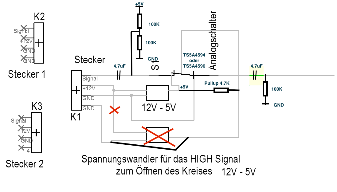

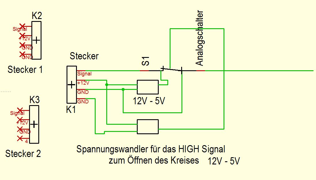

Also ich hab mal ne grobe zeichnung gemacht.
Also ich habe zwei Stecker um meine Schaltung zu betreiben! einer von
beiden ist immer Angeschlossen!
Das heißt bei einem Stecker benötige ich das Audio Signal bei dem
anderen benötige ich es nicht!
#4771075
Mike A. schrieb:
> Der Schalter hat eine Konstante Spannungsversorgung damit
> er auf LOW ist und das Signal durchlässt! Wenn ich jetzt aber das Signal
> auf dem einen Ausgang nicht brauche will ich den Spannungswandler ein
> HIGH Signal erzeugen lassen damit der SChalter auf HIGH und das Signal
> unterbricht.
Wie willst du denn den Spannungswandler einschalten?
Ich befürchte, du willst ihm die GND Verbindung kappen. Und das
funktioniert so nicht.
Der von dir genannte LK112S hat zwar einen Shutdown-Pin, der arbeitet
aber so, dass der Regler bei LOW (=GND) ausgeschaltet ist.
Daher ist es richtiger, den 5V Spannungswandler immer aktiv zu lassen,
den Analogschalter damit zu powern, das Analogsignal damit auf 2.5V
Bias-Spannung zu bringen, und den Steuer-Eingang des Analogschalters mit
einem Pullup auf HIGH zu ziehen (Schalter geschlossen).
Wenn du dann den Steuer-Eingang des Schalters nach GND ziehst, öffnet
er.
Dafür brauchst du aber den "normally open" Typ, also TS5A4594 oder
TS5A4596.

Einen Spannungswandler für das Schaltsignal benötigst du nicht. Den
Steuerpin über 5k auf 5V legen und und ebenso auf den Pin4 des Steckers.
Aus ist dann am Stecker2.
Aber mit einem 12V-Reedrelais wäre der Aufwand wesentlich kleiner und
die Trennung (vermutlich) besser.

Gast #4771118
Joe F. schrieb:
> Ja, genau so habe ich das befürchtet.
> Anbei die Schaltung, die funktionieren könnte.
Aha.
Also wenn ich den Stecker 1 anschließe geht der TS5 auf und bei Stecker
2 ist er zu richtig?
Ok werde es so mal aufbauen.
