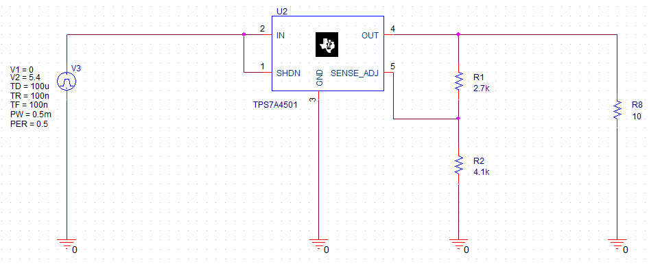

ich habe hier einen LDO Spannungsregler und möchte zu diesem einen
zweiten parallelschalten, um den Strom auf beide gleichmäßig zu
verteilen.
Im ersten Schaltbild habe ich den vereinfachten Aufbau beigefügt.
(Ausgangsstrom soll später 1200mA betragen, Ausgangsspannung etwa
1.6-2.0V, Eingangsspannung 5.5V)
Eigentlich sind die ja nicht dafür ausgelegt parallelgeschaltet zu
werden, da beide nicht ideal gleich sind. Dies möchte ich nun genauer
mithilfe einer Simulation untersuchen. Wenn ich die Simulation jetzt so
durchführe, dann verteilt sich der Strom idel auf beide LDOs
gleichmäßig. Ist halt eine Sim. Wie kann ich dafür sorgen, dass die
Simulation realistischer wird?

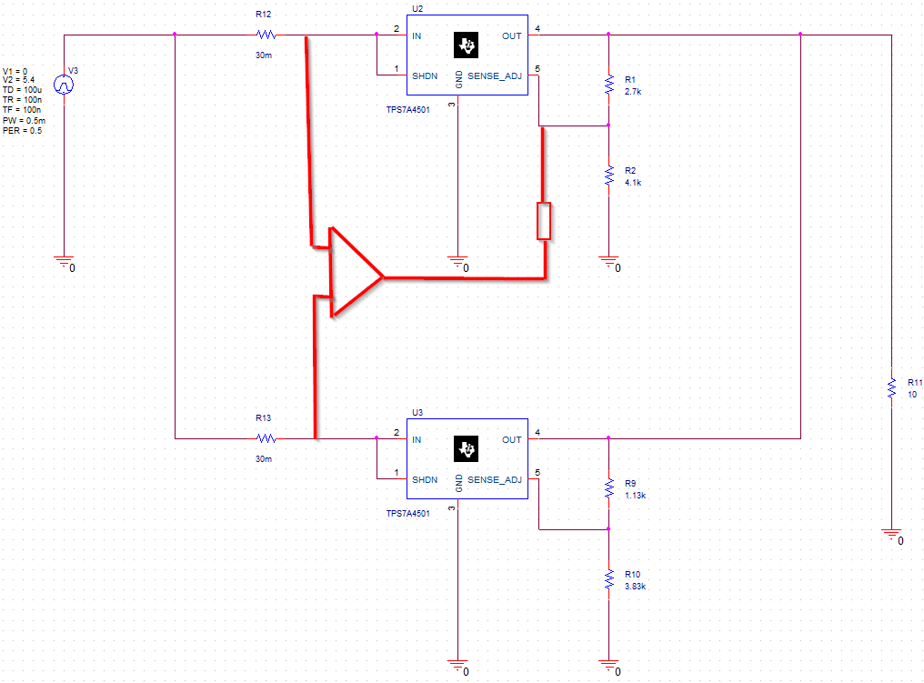

Die Maßnahme, die ich dann treffen will (wenn ich was realistisches hab)
ist, einen Operationsverstärker einzubauen der die Ströme am Eingang
trackt und den ADJ-Eingang und somit die Spannung eines der LDOs
anpasst, damit in beiden der gleiche Strom fließt. Dazu brauche ich aber
zuerst eine gute Unsymmetrie.
Vielen Dank

von MaWin (Gast)
Rostilj J. schrieb:
> Wie kann ich dafür sorgen, dass die Simulation realistischer wird?
Du stellst per Widerstandsteiler an SENSE_ADJ einen auf die geringste in
der Toleranz erwartbare Ausgangsspannung ein und den anderen auf die
höchste und siehst spontan, dass parallel schalten von Reglern nix
taugt: Einer trägt den vollen Strom, der andere nichts.

von HildeK (Gast)
Rostilj J. schrieb:
> Hab da mal
> einen optimalen Widerstand durch Simulation bereits herausgefunden.
Geht auch mit U=R*I!
Wenn du schon simulieren kannst, dann tue das mal mit deiner Schaltung.
Ich habe so das Gefühl, dass die angedeutete Anordnung schön schwingen
wird.

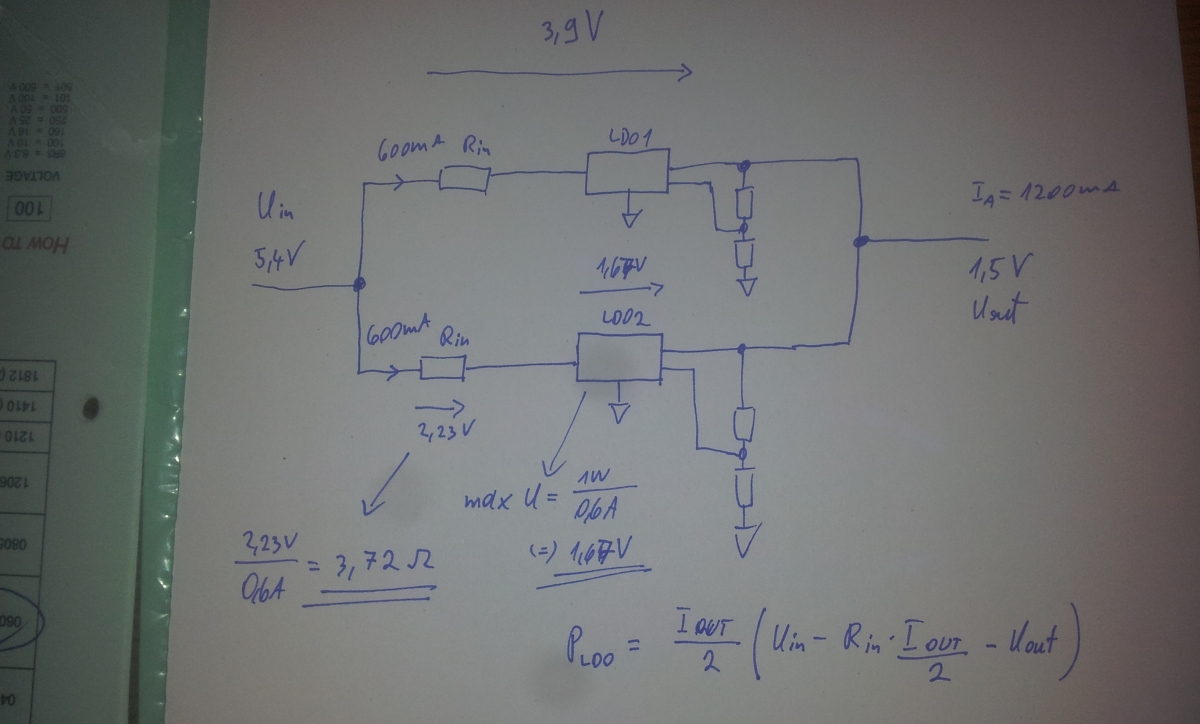

von Teo D. (teoderix)
KA was das soll aber ich würde sie HINTEREINANDER schalten.
wird.
Wie kommt das Schwingen dann zustande? Dadurch dass der OP bei großer
Abweichung da Vollgas gibt? Ist ja Open-Loop-Gain oder?

von Rostilj J. (virus01)
Hmm muss ich mal schauen ob das geht, da verteile ich dann halt die
Spannungsabfälle auf die beiden und setze die Spannung stufenweise
runter. Ich werde es auch mal simulieren bzw. durchrechnen.
Danke

von HildeK (Gast)
Nur ein Gefühl, schließlich hat der Regler selber auch eine hohe
Verstärkung im Regelkreis und in den greifst du ein. Ich kann mich aber
täuschen ...
In der Simulation können Lastsprünge, kapazitive oder induktive Anteile
der Last oder Sprünge im Eingangssignal zeigen, ob Schwingneigung
besteht.
Zur realistischen Simulation: LTSpice z.B. bietet die Möglichkeit, die
Widerstände R1 und R2 per Monte-Carlo-Simulation zufällig zu variieren.

von Joe F. (easylife)
Rostilj J. schrieb:
> Wie ist es mit den Toleranzen der LDOs selber, was könnte ich da
> einstelle? Ausgangswiderstand? Gnd Widerstand? Kleine Induktivität
> irgendwo?
Sach mal ernsthaft, du bist nicht so wirklich interessiert das Problem
zu erkennen, oder?
LDOs machen in deinem Fall überhaupt keinen Sinn!
Deine Vorgabe max. 1W Verlustleistung bei 1.2A bedeutet entweder:
Pro LDO kann die Spannung um 1W/1.2A = 0.8V heruntergesetzt werden, wenn
du sie hintereinander schalten würdest.
Das bedeutet bei 5.5V auf 1.6V (3.9V Differenz): du benötigst 5 LDOs
hintereinander.
Das gleiche gilt bei (wie auch immer gearteter) Parallelschaltung:
1W/3.9V -> 0.25A pro LDO -> du brauchst 5 Stück parallel um auf 1.2A zu
kommen.
Bei 2V am Ausgang sind es auch immer noch 4.2 LDOs, also auch 5.
---> Buck Converter.

von Dirk J. (dirk-cebu)
> runter.
Dadurch werden es aber auch nicht 1,2A.

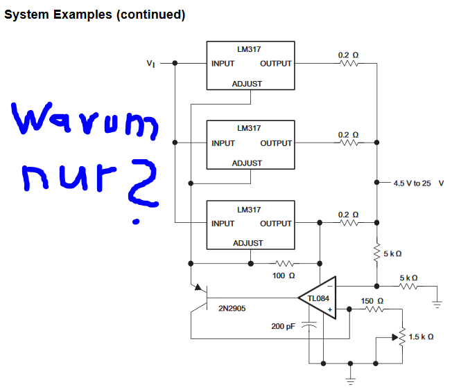

von ths (Gast)
Regler kann man parallel schalten, wenn am Ausgang eine Diode geschaltet
wird, die verhindert, dass Strom in den Regler eingebracht wird. Dazu in
Reihe einen Widersrand, dadurch wird der Strom auf die Regler
gleichmäßig verteilt. Klappt problemlos und du kannst die Leistung im
Widerstand verbraten
Sinn macht das trotzdem nicht. Nimm einen Buck Converter und sei nicht
so beratungsresistent.
Mit zwei LDOs in Reihe mit je einem Widerstand davor haut das eventuell
auch hin. Ist dann eine Optimierungsaufgabe, da ich die Ausgangsspannung
des ersten LDO und die zwei Widerstände variieren kann um maximal
möglichen Strom rauszuholen und dabei unter 1W je LDO zu bleiben.

Rostilj J. schrieb:
> Platzbedarf
Eine Kombination aus Linearreglern, die 5W verbraten muss, benötigt
wesentlich mehr Platz ein ein Schaltregler. Hast Du Dir denn überhaupt
schon einmal moderne vollintegrierte Schaltreglermodule wie die von mir
zitierten  Produkte aus der Familie TI Simple Switcher angeschaut? Oder
ähnliche Produkte z.B. von muRata? Das 1A-Modul benötigt z.B. sogar nur
2,5*3,2 mm² an Platz. Ja, Du hast richtig gelesen: mm², nicht cm².

von Jack (Gast)
Rostilj J. schrieb:
> Ich habe die Anforderung bei 1W Verlustleistung zu bleiben.
Entweder hast du diese Anforderung nicht richtig verstanden,
interpretierst sie bewusst falsch (und glaubst du bist richtig clever)
oder du wirst verarscht.
Mit den gegebenen Werten und linearer Regelung musst du ca. 5W
verheizen. Dabei ist es scheiß-egal ob du 4W an einem Widerstand und 1W
an einem linearen Regler verheizt oder an jede andere dämliche
Kombination (wie 5 Regler). Verheizen musst du sie. Damit hast du die
Wärme im Gehäuse. Die muss weg, egal wie schön clever du die Erzeugung
der Wärme auf fünf Wärmequellen verteilt hast.
Die Interpretation der Aufgabenstellung oder die Aufgabenstellung als
solches, dass ein Regler 1W verheizen darf und der Rest (Widerstände,
weitere Regler) egal ist, ist daher selten dämlich.
Also, jetzt komm mal zur Vernunft.
Wenn die eigentliche Aufgabenstellung sinnvollerweise ist, dass du
maximal 1W in Wärme umsetzen darfst, dann kommst du um einen
Schaltregler nicht herum. Punkt.
> Es besteht
> auch die Möglichkeit, die restliche Leistung an einem Vorwiderstand zu
> verbraten,
Was sinnlos ist, macht in der Summe halt 1W + 4W = 5W.
ABER:
> dann erreiche ich aber nicht einen hohen Strom. Hab da mal
Was soll der Scheiß? Das musst du Simulieren? HIMMEL! Das kann man
schnell rechnen. OHMSCHES GESETZ. Anfängerproblem!
4W am Widerstand, 1,2A Strom:
R = P / I^2 = 4W / (1,2A)^2  = 2,78 Ohm.
Das entspricht 3,34V am Widerstand.
Spätestens jetzt solltest du dann gemerkt habe, dass du damit die
Arschkarte gezogen hast. Mit 3,34V am Widerstand bleiben dir von 5V nur
1,66V am Eingang des Reglers. Damit kommst du nie auf deine 2V
Ausgangsspannung. Für die genannte Minimal-Ausgangsspannung von 1,6V
brauchtest du einen Spitzen-LDO mit 60 mV Dropout. Dein gewählter
TPS7A4501 hat 300 mV.
-> Geht nicht, Arschkarte. Von wegen
Ja gerade das was sie dämlich bezeichnen, ist genau so. Wo ist das
Problem?? Am LDO 1W, die restlichen 4W kann auch auf Widerstände (von
mir aus auch viele) verteilen.
Simulation mache ich wegen der Optimierungsaufgabe in der
Reihenschaltung der Widerstände und LDOs. In so einem Sweep
verschiedener Parameter sieht man das schöner. Für einen einzigen LDO
habe ich ja die Verlustleistung in der Gleichung oben ja bereits
beschrieben. Weiterhin Simulation weil ich Schwankungen in den
Widerständen habe, Toleranzen, Spannungsschwankungen. (Monte Carlo
also...)..All das muss ich berücksichtigen in der Anwendung.
Ich habe ja auch nicht versucht mit einem ldo und Widerstand die
Spannung, den Strom und die Verlustleistung zu erreichen, sondern will
dass dann mit zwei machen. Und dazu habe ich die Optimierungen
durchgeführt, klar?

Ich werde mir letztendlich nun Gedanken über die Reihenschaltung der
beiden LDOs machen und wie ich die Verlustleistung auf Widerstände und
zwei LDOs verteile.
 Berechnet man die Verlustleistung eines einzelnen LDOs, ergibt sich
eine quadratische Gleichung in Abhängigkeit des Stromes. Durch Änderung
der Widerstände wird diese Kurve verändert. Dabei erreiche ich ein
maximum etwa bei 600mA. Da werde ich schauen dass ich das Ganze so
dimensioniere, dass das Maximum unter 1W bleibt. Danach mache ich mir
Gedanken über das Ein- und Ausschaltverhalten der LDOs und mögliche
Überspannungen und Ströme die dabei entstehen.

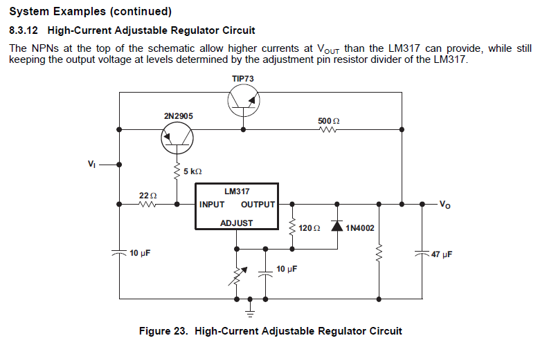

von Chris F. (chfreund) Benutzerseite
Auf der einen Seite soll es kein Gebastel sein und ist total
"sicherheitskritisch", dann soll eine Schaltung mit Linearregler
realisiert werden und der darf nur max. 1W/5W abbekommen, aber es darf
auch kein Leistungstransistor dazukommen und zu guter letzt ist eine
Designvorgabe 5 Stück Linearregler parallel einzusetzen.
Da der 317er dieses Jahr 40 wird, im Anhang noch eine Schaltung aus dem
Datenblatt. Diese Idee ist genauso alt wie der Regler und wird trotzdem
nicht besser. Bestimmt hat er aus sowas auch die ominösen Widerstände.
Mir fehlt hier der gedankliche Durchbruch bzw. die Fantasie warum jemand
es vorzieht 5 komplexere ICs in einer störanfälligen Schaltung zusammen
mit einem OPV zu einem Regler zusammenzuschalten wenn ich mit je einem
Regler, npn+pnp Standardtransistor direkt auf 15A komme.
Und hier nochmal eine Skizze um das klar zu machen. Verstehe nicht was
manche hier für ein Problem haben mit den Leistungen.
In der Skizze gehe ich jetzt natürlich davon aus, dass die Bauteile
ideal sind, kein GroundStrom beim LDO, kein ADJ-BiasStrom. Die Leistung
an den Widerständen verteile ich auf mehrere. Und ich gehe da jetzt
davon aus, dass das Parallelschalten einfach so möglich ist. Ich bin mir
bewusst, dass es so einfach nicht geht mit dem Parallelschalten und dass
bei leichten Spannungsunterschieden ein LDO den gesamten Strom erst
zieht usw.. Darüber wollte ich eigentlich am Anfang diskutieren.
Genauso kann ich jezt eine Reihenschaltung machen und da schauen ob es
besser ist.
Die Widerstände habe ich da jetzt ausgelegt auf den 1200mA Strom. Die
größte Leistung fällt dann aber am LDO ab, wenn seine Spannung 3,9V/2
beträgt, also der Strom 524mA. Deswegen meinte ich, ich suche den
optimalen Widerstand.
Vielleicht habe ich jetzt auf die Schnelle ein Fehler drinnen, aber
verstehe nicht wo das Problem jetzt ist. Ich versuche da doch nichts
unmögliches...

von Hubert G. (hubertg)
Mit zwei Regler wird es nicht funktionieren. Wenn du 4 Regler nimmst und
je einen 15 Ohm Vorwiderstand, könnte es gehen, theoretisch. Wenn ein
Regler mehr als 300mA zieht, dann fällt er unter die Dropout-Spannung.
Die Widerstände müssen 2W haben. Die notwendigen Kondensatoren beachten.
Praktisch wirst du jede einzelne Schaltung testen müssen, denn es wird
schwingen das dir die Haare zu Berge stehen werden.
Zum simulieren musst du die Widerstände innerhalb der gewünschten
Toleranz unterschiedlich verändern. Also jeden einen etwas anderen Wert
geben.
> geben.
Vielen Dank,
Wenn ich den Strom auf parallele Widerstände verteile, kann ich auch
Widerstände mit kleinerer Leistung nehmen. Klar, ist auch nicht so
optimal. Werde da eine Monte-Carlo laufen lassen müssen. Gerade bei
Schwankungen in Widerständen oder der Eingangsspannung muss ich genügend
Puffer da lassen, sonst komm ich unter die Dropout-Spannung. Aber wegen
dem Schwingen will ich diese Möglichkeit der Parallelschaltung und einem
OP dazwischen eventuell verwerfen.
Deswegen eignet sich ja eine Reihenschaltung 2er LDOs und
Vorwiderständen in meinem Fall besser, oder? Welches Problem könnte da
eventuell entstehen?
Ob es besser ist wird sich erst in der Praxis zeigen.
Den letzten LDO auf 1,6V einstellen, den vorhergehenden auf 2,4V und
davor zwei 1 Ohm Widerstände mit je 1,5W in Serie.
Theoretisch wird es funktionieren, in der Praxis sieht es aber sicher
anders aus. Speziell die Impulsbelastbarkeit wird da eine große
Herausforderung.
Hubert G. schrieb:
> Herausforderung.
Ja ich werde es dann einfach mal aufbauen, belasten und vermessen
müssen.
Danke
Eventutel schrieb:
> @Rostilj Jemoj
> MaWin schrieb:
>> Schalte Dioden in Leitrichtung davor, deren Spannungsabfall ist nicht so
>> stromabhängig. Bei 1.2A reicht aber keine 1N4001 mehr, und Z-Dioden
>> schon gar nicht, ich würde auf 3A spezifizierte Dioden nehmen.
> Gehe in diese Richtung, um Spannungsschwankungen bei Laststromänderungen
> klein zu halten.
Danke für den Hinweis nochmal, das stimmt, denn mit den Rs habe ich das
Problem, dass ich bei einem niederigeren Strom als maximal möglichen,
die größte Verlustleistung am LDO habe.
Ursprünglich wollte ich ja wissen wie es mit dem Parallelschalten ist.
Keine Leistungen und dieses jenes.
Und deswegen:
@Hannes Jaeger !!!
Da kann eine Simulation hilfreich sein. Die Simulation brauch ich nicht
um paar Rechnungen mit U=R*I und P=U*I zu überspringen, das habe ich in
meinen Notizen oben schon gemacht. Deswegen war ja meine erste Frage wie
ich die Ungleichheit der LDOs simuliere. Die Antwort habe ich ja jetzt.
Und hab langsam genug von diesen 5W, ihr wollt die unbedingt da
rausprügeln :)
Das Problem sind nicht die 5W, wenn die gut verteilt sind. Problem sind
die 5W an einem Punkt. Klar würde ich die gerne auch reduzieren auf 0,5W
mit Buck, aber mit den Mitteln die ich da jetzt benutze, muss ich es nun
mal anders lösen. Ich sagte ja bereits, dass andere Bauteile da einfach
nicht zugelassen sind. Ich habe ja auch paar mal schon gesagt, dass es
bessere Lösungsvorschläge gibt und bin ja dankbar dafür, dass diese
kommen. Schade, dass man da schnell mal als unfähig bezeichnet wird,
aber darauf lass ich mich nicht ein.
Eventutel schrieb:
> Es soll keinen extremen Hot-Spot geben, lange halten und "störanfällige
> Schaltung" hast du dir außerdem zur Verstärkung der herablassenden
> Wirkung deiner Antwort ausgedacht.
Okay, für "Eventutel", BBQ-Rösti und sonstige Avatare des TO, da es hier
scheinbar ein Missverständnis gibt:
Bei der Schaltung mit 1 Linearregler, 1 PNP- und 1 NPN-Transistor gibt
es einen komplexeren IC. Bei der anderen Schaltung werden zusätzlich
weitere Regler die nacheinander drankommen und ein OPV verbaut. Falls es
für Dich herablassend ist, dass parallele Linearregler und ein OPV
störanfälliger sind als ein Leistungstransistor der von einem Regler
gesteuert wird, dann ist das wirklich schade. Für mich klingt das eher
wie ein gutgemeinter Rat und so war es auch gemeint.
Ich weiss nicht was ein "extremer Hot-Spot" für Dich ist, aber da die
Linearregler zwanghaft notwendig sind muss die Abwärme irgendwo hin.
Wenn Du den Platz den Du für die zusätzlichen Regler, die Widerstände
und den OPV benötigst mit einem Kühlkörper für den NPN füllst hast Du
eine gut kalkulierbare, von Dir bestimmte Fläche wo die Wärme dann
gleichmäßig auftritt.
