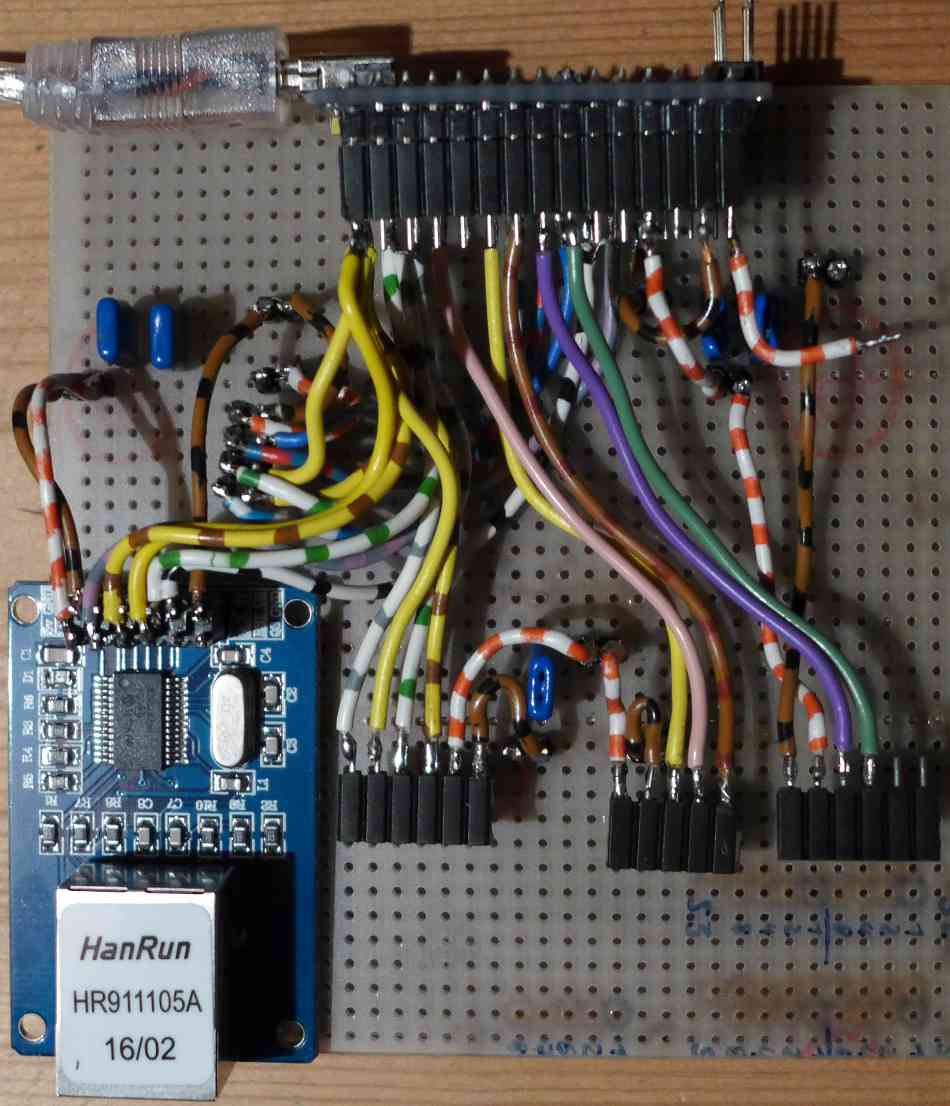

ein ENC28J60 hängt am Arduino nano3 - siehe Bild. Die Codebasis ist der
Webserver von Radig/RoeBue. Der C-Code übersetzt fehlerfrei. Nach
Direkt-Verbindung des ENC-Moduls zum Laptop kommen über die serielle
Schnittstelle Meldungen wie System Ready, NIC init: READY! My IP:
192.168.0.99. Kein NTP-Server gefunden. Der Timer zählt die Sekunden
hoch.
Der ENC-Baustein wird also erfolgreich initialisiert und der Timer läuft
auch. Es ist die Frage wie ich nun weiter komme.
Ein Fenster aufmachen am Laptop und ping 192.168.0.99 klappt nicht. Im
Firefox 192.168.0.99 eingeben liefert auch nichts.
Befehle wie SETPORT über die serielle Schnittstelle scheinen nicht zu
gehen.

> IPv4-Adresse (Auto. Konfiguration): 169.254.72.5(Bevorzugt)
Die sind nicht im gleichen Netzwerk...
Vermutlich ist die IP 192.168.0.99 hardcodiert.
Such mal danach und änder die auf z.B. 169.254.72.100

Unsinn, sorry. Aus dem Netz 169.254 kann die 192.168.0.x natürlich
nicht angepingt werden.
Gibt der Neztwerkkarte manuell eine IP aus dem korrekten Netz, z.B. die
192.168.0.11 und vergiss die Netzwerkmaske 255.255.255.0 nicht.

Kein geistig halbwegs gesunder Mensch wird sich auf diesen
Microsoft-APIPA-Bereich einlassen. Entweder geht man auf 192.168.x.y
oder 10.x.y.z
Matthias W. schrieb:
> Ping wird ausgeführt für 192.168.0.11 mit 32 Bytes Daten:
> PING: Fehler bei der Übertragung. Allgemeiner Fehler.
Da hat der PC keine Verbindung zum Netzwerk oder garkeine IP-Adresse
gehabt.
> Antwort von 192.168.1.125: Zielhost nicht erreichbar.
Sieht besser aus, der PC hat eine sinnvolle Adresse, aber die passt
nicht zum Zielsystem.
Wenn Dein Arduino-Zeugs 192.168.0.99 heisst, muß der PC ebenfalls in
diesem Netz sein, also 192.168.0.x - wobei x 1..254 sein darf.
Du bist hier im falschen Forum, befasse Dich mit Grundlagen von
IP-Netzwerken, z.B. mit dem Buch "Netzwerk für Dummies" von O'Reilly.
Das Buch hat relativ wenig Seiten für's Geld, aber hat mir vor vielen
Jahren deutlich geholfen.

Vermutlich hast du jetzt deinen Rechner mit deinem Router verbunden.
Verbinde auch mal den Arduino mit dem Router.
Änder MYIP auf 192.168.1.X
Wobei X im Bereich 2-254 liegt und ein ping auf 192.168.1.X fehlschlägt.

Die Subnetzmaske stimmt dann auch nicht .... die TCP/IP Stacks
arbeiten dann nur "aus Gefälligkeit" richtig wenn sie es tun ...
Wenn bei Windows DHCP eingeschaltet ist setzt es schon mal
die Maske sogar auf 255.255.0.0

Wenn man DHCP einschaltet, übergibt der DHCP-Server die Maske, im
192.168. nutzt man typisch die /24, um eben ein Netz mit 254 Teilnehmern
zu bauen. Würde man /16 = 255.255.0.0 bauen, wäre der gesamte Bereich
192.168.0.1 bis 192.168.254.254 abgedeckt - zulässig, aber total
unüblich. Zeige mir den Heimanwender, der mehr als zweihundert Systeme
im Netz hat!
Matthias schrieb oben zu seinem 2860:
#define MYIP    IP(192,168,0,99)
#define NETMASK    IP(255,255,255,0)
Der 2860 hat also /24, er würde einen 192.168.1.xxx mit /16 niemals
erreichen, weil der außerhalb der Maske liegt.
Matthias:
Dein 2860 heisst 192.168.0.99 mit Maske 255.255.255.0
Gehe in die Netzwerkeinstellungen Deines PCs, setze anstatt DHCP diese
fest auf 192.168.0.50 / Maske 255.255.255.0 und verbinde den direkt mit
dem 2860, das sollte gehen.

Ja Manfred. So geht es. Sicher finde ich im Netz ein pdf wo das
brauchbar erklärt wird mit den IP und Masken. Vielen Dank !

Das heißt also, mit fester IP im Rechner aus 192.168.0.x geht das, gut?
Weiter oben schriebst Du:
> DHCP aktiviert. . . . . . . . . . : Ja
> IPv4-Adresse  . . . . . . . . . . : 192.168.1.125(Bevorzugt)
> Subnetzmaske  . . . . . . . . . . : 255.255.255.0
Also ist Deine Netzwerkkarte auf DHCP und bekommt vermutlich die
192.168.1.xxx vom Router zugewiesen. Wenn Du jetzt den 28J60 ebenfalls
in dieses Netz holst, also 192.168._1.x, sollte es auch am Router gehen.
Dabei musst Du natuerlich dafür sorgen, dass der 2860 eine IP hat, die
nicht anderweitig im Netz vorhanden ist oder vergeben werden könnte.
Eine kurze Suche nach "28J60 DHCP" liefert u.a. diese:
http://forum.arduino.cc/index.php?topic=170570.0
Damit könnte auch der 2860 seine IP aus Deinem Netz beziehen.

von Matthias W. (matt007)
ja. Das geht so prima !
das Dumme ist nur gewesen daß ich so natürlich nicht mehr ins Internet
kam. Ich muss die Adressen natürlich so abstimmen daß beides geht.
Vielen Dank übrigens für den prima Hinweis. Ich fand einen interessanten
Text aus dem Jahr 2000 wo das mit den Masken brauchbar stand. Nun ist
mir etwas klarer wie viele Rechner man da jeweils verwalten kann. Vorne
sind ja meistens Einsen. Wenn hinten 2 bit Nullen sind - so sind max
4-1=3 Rechner wohl möglich. Bei 3 bit Nullen sind es dann 8-1=7, bei 4
bit Nullen 16-1=15, bei 5 bit Nullen 32-1=31 usw. So ergeben sich dann
die Werte für die Masken.
Vielen Dank nochmal Manfred !

Beiße Dich nicht an der Maske fest, 255.255.255.0 ist üblich und auch
bei Dir sinnvoll. Relevant ist eben, dass Du mit dieser nur ein Netz wie
z.B. 192.168.1.xxx erreichst, nicht aber 192.168.0.xxx.
Wie bereits geschrieben: Wenn Du den 2860 ins 192.168.1.x umhebst,
sollte es samt Internetzugriff funktionieren.

Vereinfacht gesagt gibt die Netzmaske an welcher Teil im lokalen Netz
ist und welcher nicht. Bei 255.255.255.0 sind die ersten drei Bytes
"fest", d.h. nur die Adressen 192.168.1.1 - 192.168.1.254 sind direkt
erreichbar. Bei allen Adressen bei denen an den ersten drei Bytes was
anderes ist als die lokale Adresse geht über das Gateway, in deinem Fall
der Router. Der kennt aber auch keine Route zu der Adresse und damit
ging es nicht.
Schau in deinem Router wie groß der Adressepool für den DHCP ist und gib
dem Board eine Adrese die nicht in dem Pool ist, und auch nicht die 0, 1
oder 255.
Gruß JackFrost

nun bin ich endlich dazu gekommen das zu testen:
#define MYIP     IP(192,168,1,2)
die Router IP habe ich erst mal gelassen.
ipconfig zeigt wieder 192.168.1.125 an.
der 28J60 hängt nun am Druckerkabel.
ping 192.168.1.2 klappt nun ohne Fehler.
auch das Aufrufen der Webseite 192.168.1.2 klappt. Es kommt eine Seite
und diese wird immer wieder mal upgedatet. So weit so gut also.
Vielen Dank erst mal für die wertvolle Hilfe bis hierher an alle !
die Befehle in cmd.c möchte ich auch noch testen. Ich kenne die Software
von Radig halt leider bisher nicht. Für mich ist das fast alles Neuland.
