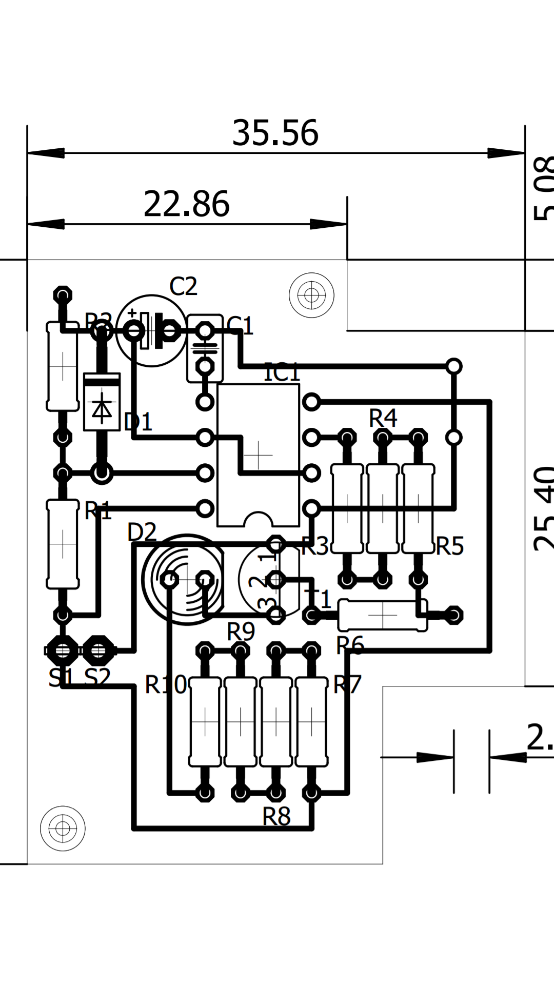

hatte gerade eben meine Schaltung auf der Lochraster aufgebaut und diese
danach angeschlossen. Da es eine astabile Kippstufenschaltung ist sollte
die LED eigentlich blinken, was jedoch nicht passierte. Der NE555P
überhitze und ging schließlich kaputt... Aufgebaut war diese Schaltung
zum Testen vorher auf dem Steckbrett, wo sie einwandfrei funktionierte.
Ich bin mit meinem Wissen am Ende, deswegen frage ich jetzt mal euch!
Vielen Dank schonmal für eure Antworten.

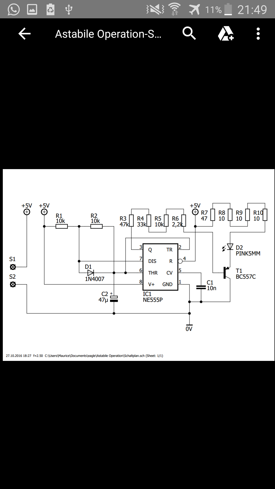

Mani W. schrieb:> Anschluss 3 (out) ist trotz willkürlicher Anordnung der Pins> links eingezeichnet, der Transistor aber rechts - ist kein> übersichtlicher Plan...
Ich weiss, wie gesagt, ich bin noch am üben mit Eagle. Denke man kann
den aber verstehen.

nagoma schrieb:> Wofür steht der Pfeil am Transistor und wo liegt dieser Anschluß lt.> Datenblatt?
Der Pfeil steht für PNP Transistor und heißt Emitter laut
Datenblatt...

Maurice schrieb:> Ich weiss, wie gesagt, ich bin noch am üben mit Eagle. Denke man kann> den aber verstehen.
Das Layout ist verständlicher.
Dem IC könnte man noch einen Blocker spendieren.
Du sollest die Pinbelegung des Transistors nochmal überprüfen. Layout
und Schaltung stimmen nicht überein.
Hint: Dein Layout ist von oben, die Pins im Datenblatt sind von der
Unterseite des Gehäuses gesehen.
Es funktioniert vermutlich auch so (lala). Wenn man bei einem Transistor
E und C vertauscht, hat man einen wesentlich schwächeren
Verstärkungsfaktor.
Wenn Du den Transistor bei gleichem Layout durch einen BC546 ersetzt,
funktioniert es.
Der Schaltplan, insbesondere der NE555, bei dem die Anschlüsse weder
nach Funktion, noch nach Pinreihenfolge 'sortiert' sind, ist eine
Katastrophe.
In der Kollektorschaltung / Emitterfolger sind die Widerstände R3-R6
überflüssig, da sich die Spannung am Emitter passend einstellt.
