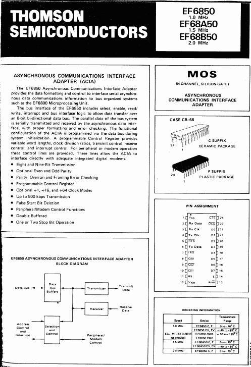

Ein üblicher serieller Schnittstellenbaustein aus der Ära des 6502 hieß
6551, oft wurde auch ein 6850 verwendet.

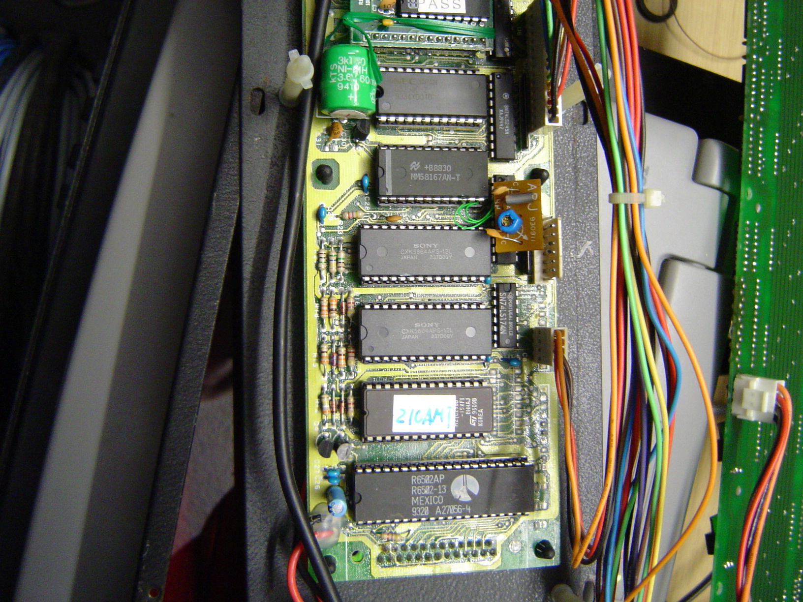

Und "Ja" diese CPU ist auf der Laufschrift montiert. Ich lade einfach
mal ein Bild hoch, wo der ganze Prozessorteil zu sehen ist. Das
zugeklebte IC ist ein EEprom soweit bin ich auch schon gekommen. Ist
bestimmt die "Firmware" drinne.
Vielleicht kann ja jemand was mit dem Bild anfangen. Hope so !!!
Greets Hartmut
Das zugeklebte Teil ist ein EPROM, kein EEPROM. Und zwar ein 27256 mit
32 kByte Kapazität. Die beiden Bausteine daneben von Sony sind SRAMs
mit je 8 kByte Kapazität. Der MM58167 von National ist eine
"Echtzeit"Uhr, für den ist auch der Akku und der auf einer kleinen
Platine mit Trimmkondensator untergebrachte Uhrenquarz da.
Eine Baustein, der für eine serielle Schnittstelle zuständig ist, ist
hier nicht zu entdecken. Auch kein V24-Treiber.
Der 25polige Stecker resp. die 25polige Buchse neben dem 6502 ist, wenn
es denn überhaupt eine serielle Schnittstelle ist, nicht standardgemäß
belegt, da gehen viele Leiterbahnen an üblicherweise ungenutzte Pins.
Poste mal ein Bild des Restes der Platine ...

Siehste, den hab' ich glatt übersehen. Beschriftung ist auch annähernd
unlesbar.
8251 ist plausibel, zumindest die Gehäusebauform (dip28) passt.
Löst das Problem der -zumindest auf dem Bild- nicht vorhandenen
V24-Pegeltreiber und der eigenartigen Steckerbelegung nicht.
Mal sehen, ob noch ein zweites Bild kommt.
Ich mag ja solche Rätselraterei ...

Das ist aber DIL24 wenn ich recht gezählt habe. Ich habe nur den EF6850
von ST.com gefunden, der ein UART im 24pin-Gehäuse war. Aber ich
fürchte, der NEC-Chip ist nicht kompatibel, der kommt aus der
8080-Welt, nicht der 6800er.

Der Nec Baustein hat die Bezeichnung NEC D8253C-2. Unter Google hab ich
bis jetzt nur ein ähnlichen Typen gefunde der nur mit 8253 bezeichnet
ist und dann mit einer Ersatznummer bezeichnet wird die mit "M"
anfängt. Dort wird behauptet es wäre ein Programmierbarer Timer
Baustein. Ansonsten bin ich auch noch nicht weiter.
