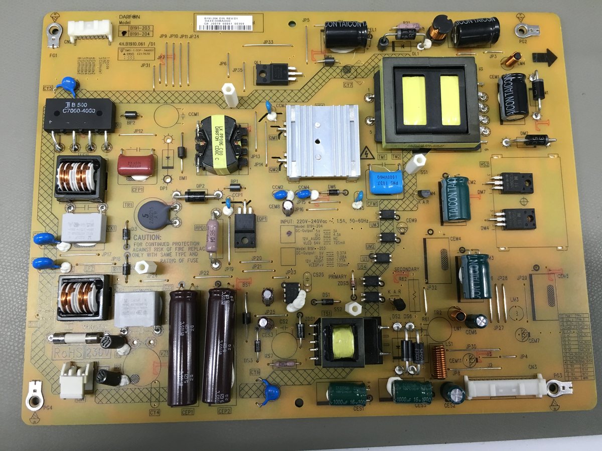

habe folgendes Problem. Das Netzteil meines TV's hat den Geist
aufgegeben und 2 Elkos 68µF / 450V haben sich verabschiedet.
Hab neue gekauft, eingesetzt und angeschlossen. Alles lief.
30 Minuten später knallten die neuen wieder durch, TV lief aber weiter.
Habe danach nochmal neue reingesetzt um eine schlechte Charge
auszuschließen, aber nach 30 Sekunden waren die auch wieder hin.
Die Elkos befindet sich direkt hinter dem Gleichrichter. Ansonsten sind
ein paar Filter-Bausteine zu finden und dann geht es irgendwo Richtung
Schaltregler (denk ich zumindest).
Schaltplan der Platine kann ich leider keine im Netz finden.
Den Gleichrichter habe ich ausgemessen und der scheint in Ordnung zu
sein. Habe nun trotzdem einen neuen bestellt um diesen auszutauschen.
Vllt hält der  nicht mehr die hohen Spannungen ab, obwohl ich von einem
solchen Fall noch nie gehört habe.
Hat sonst jemand von euch vielleicht noch eine Clevere Idee woran es
liegen könnte?
Bin für jede Anmerkung und Anregung dankbar

Nenne uns doch mal den Typ des TV und mach Fotos von der Vorder- und der
Rückseite des Netzteils, am besten so, das man was erkennen kann.
Erste wilde Vermutung ist, das du die Elkos falschrum eingebaut hast und
die 2te, das da was mit der PFC nicht stimmt. Die dritte wäre, das die
neuen Elkos Mist sind, was in der Branche nicht so ungewöhnlich ist.

Es handelt sich um einen Toshiba 40L5333.
Verpolung würde ich ausschließen aber manchmal ist man ja nicht ganz bei
der Sache. Aber 2 mal hintereinander wäre schon selten dämlich.
Übrigens geht es um die 2 hübschen Braunen Elkos unten

Gast #4771746
Matthias S. schrieb:
> So, wie es aussieht
Auf den Bildern,
müssen sich an den Elkos ca. 400V aufbauen.
Vom Brückengleichrichter geht es über die
PFC-Drossel zu DP2 an deren Anode QP1 schaltet
und die Katode von DP2 geht dann zu den Elkos.
> PFC scheidet aus, die kommt erst dahinter
Sehe ich anders. Aber meine Augen sind auch nicht mehr
die Besten.
DP2 ok?
Dann würde ich mal ein Labornetzteil anklemmen und die
Widerstandsketten die an den Katoden DP1/2 hängen
prüfen.
Vermutlich haben Dir die Elkos die Halbleiter gerettet.
LG
old.

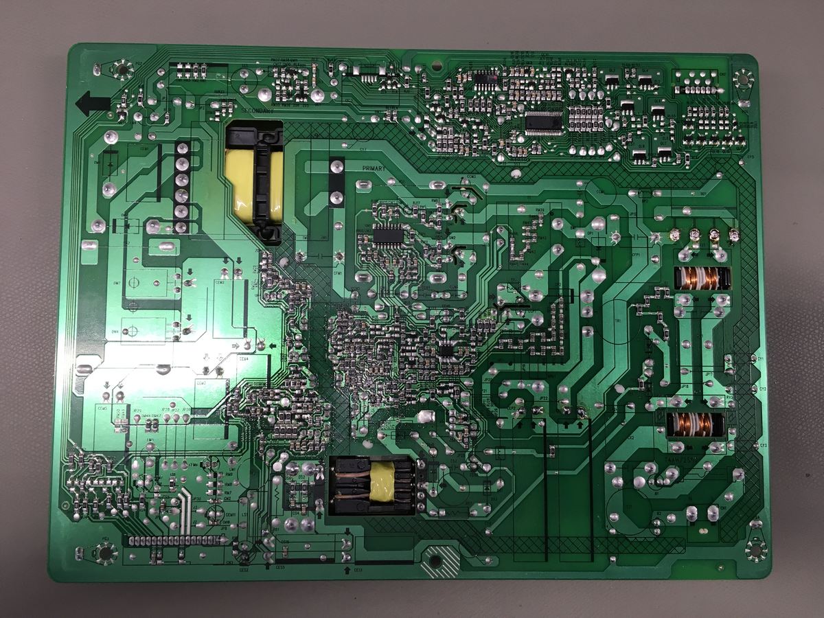

Nö, des NT hat PFC. Steuerchip ist der Achtbeiner in der Mitte der
Lötseite.
Ich tippe auf defekte Lötstelle, so dass die Regelschleife nicht mehr
funktioniert.

Denkbar wäre, dass ein Fehler im PFC bewirkt, dass die Bus-Spannung nach
oben davonläuft. Normal stehen knapp 400V am Elko. Wenn es wesentlich
mehr wird, macht es Puff. Also
-häng ein DVM (600V DC) fest an den Elko
-bestrome kurz, so dass Du die Spannung ablesen kannst
-berichte
