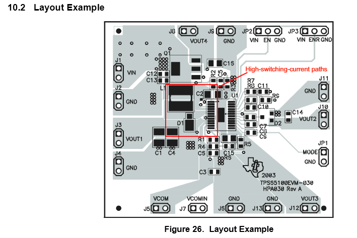

Ich habe ein 7 Zoll LCD Display mit einer 24bit RGB Schnittstelle.
Dieses Display benötigt mehrere Spannungen.
VCC  = 3,3V  (max 8mAh)
AVDD = 10,4V (max 40mA)
VHG  = 16V   (max 1mA)
VHL  = -7V   (max 1mA)
VCOM = 3,8V  (keine Angaben zum Strom)
Das Backlight benötigt 9,9V/200mA + einen entsprechenden Vorwiderstand.
5V und 3,3V habe ich zur Verfügung auf meiner Platine.
Wie erzeuge ich die restlichen Spannungen?
Im Internet bin ich auf fertige Ics gestoßen.
Zum Beispiel den TPS65100 und den TPS65140.
Mit beiden habe ich bereits eine Musterplatine aufgebaut.
Im Dateianhang befindet sich die Beschaltung des ICs
Die Widerstände habe ich jeweils entsprechend angepasst:
R2 = 100k um auf V01 von 10,54 zu kommen (Spannung ist innerhalb der
Toleranz)
R8 = 360k
R5 = 680k
Seltsamerweiße funktioniert mein Aufbau nicht obwohl ich diesen schon
mehrmals kontrolliert habe.
Vin habe ich +5V
V01 ist bei mir Vin statt 10,54 für AVDD und Backlight
V02 ist -4,8V statt 7V für VGL
V03 ist 9,5V statt 16V für VGH
V04 passt mit 3,3V
Am Pin SW Messe ich mit dem Oszilloskop keine Änderungen.
Kennt jemand noch andere solche ICs? Viele sind hier im QFN Gehäuse und
nicht lötbar für mich.
Oder weiß jemand vielleicht sogar, was dazu führen könnte, dass mein
Musteraufbau nicht funktioniert?

Moderator (Firma: Titel) Persönliche Seite #4777848
Matthias F. schrieb:
> dass mein Musteraufbau nicht funktioniert?
Wie sieht der denn aus?
Dann tut der Schaltregler nicht.
> Sind Folienkondensatoren und Tantalkondensatoren für diese Anwendung
> geeignet?
Bedrahtet? Bei einem 1,6MHz Schaltregler eher nicht...
Ein wichtiges "Bauteil" bei einer solch kleinen "Bissgurke" ist das
Layout. Dafür gibt es dann die passenden Empfehlungen. Wenn man davon
abweicht, sollte man sehr genau wissen, was man tun darf.

OP #4778745
Das Layout im Datenblatt hatte ich gesehen. Teilweiße habe ich mich
allerdings nicht daran gehalten.
