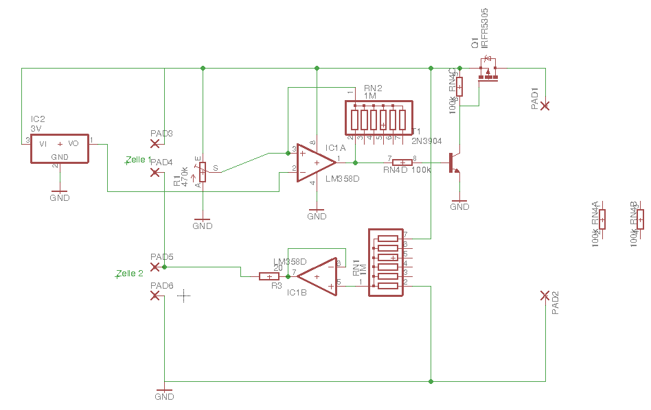

Ich möchte ein LiFePo4 Akku-pack bauen. Dazu werden 3 Akkus kombiniert
um auf ~12 Volt zu kommen. Die Akkus sind vorgegeben, Datenblatt hängt
bei.
Meine Schaltung habe ich mir von einer Internetquelle
(http://www.kc-world.de/LiPo-Balancer.htm)
abgeschaut und abgewandelt. Der Balancer mit integriertem
Tiefentladeschutz (nachträglich hinzugefügt) soll fest im Akku-pack
verbaut werden. Am Ende wird ein Ladegerät nur über ein (+) und ein (-)
an das gesamte Akku-pack  gehängt.
Zu meiner Schaltung.
Ich verstehe noch nicht so ganz, wofür die Schotky Diode da eingesetzt
wird. Soll das eine Art Verpolschutz für die OP sein?
Ansonsten, was haltet ihr von der Schaltung?
von Georg G. (df2au)
Den Tiefentladeschutz kann ich nicht erkennen. Der müsst einen FET
zwischen Last und Akku schalten...
von Michael B. (laberkopp)
Welcher Balancer, welcher Tiefentladeschutz ?
Ich sehe nur Bauteile die sehr ungenau den Akku mit hohem Strom entladen
bis er tiefentladen ist oder die Sicherung durchbrennt.
Hint: Ein geeignetes Bauteil ist der ICL7665, braucht 3uA und hält bis
16V aus.
Fabian F. schrieb:
> Der Balancer mit integriertem Tiefentladeschutz (nachträglich hinzugefügt)
Wie sollte denn dieser Teifentladeschutz funktionieren? Da trennt auf
jeden Fall nichts den Akku vom Verbraucher.
Und das mit dem Balancer: das ist ein seltsames Konzept mit einem OP,
der nur als Komparator mit maximaler Verstärkung vor sich hin
schwingt...

Also die Schaltung soll je an einer Zelle sitzen. Sie soll dann beim
Laden verhindern, dass eine Zelle überladen wird. Sobald eine Zelle ihre
Ladekapazität erreicht hat, wird de strom umgelenkt, damit sie nicht
überladen wird.
dadurch kann so lange geladen werden, bis jede Zelle ihre volle
Kapazität hat.
Der Tiefentladeschutz soll lediglich den anderen Kreislauf von der Zelle
nehmen, wenn die untere Ladungsgrenze erreicht ist. Es geht also um eine
Tiefentladung durch die Schaltung, wenn der Akku nicht in Betrieb ist.
Die soll verhindert werden.
Nochmal leicht abgewandelter Plan:
aber nochmal zu meiner Frage: Wofür ist die Schottky Diode? Lediglich
als Verpolschutz, oder?

Ich hab so für nen 2s4p Akku mal nen Balancer mit UVLO aufgebaut. Für
Teile aus der Restekiste funktioniert der auch ausreichend gut.
Bei hohen Ausgangsströmen schaltet der IRF5305 nicht ausreichend gut
durch und der UVLO hat ne zu große Hysterese, die aber so gewählt werden
musste weil die 18650er Zellen sehr verschlissen sind.
Der Balancer funktioniert ganz gut, allerdings hat der
Optimierungspotenzial beim Standbystrom.

Noch einmal, die Schottkydiode sorgt nur dafür, den strom nur in eine
Richtung fließen zu lassen, richtig?
Die war nämlich in der Schaltung die ich gefunden habe bereits drin. Ich
bin mir aber nicht 100% sicher, warum die rein kann/soll/muss oder warum
eben nicht.
