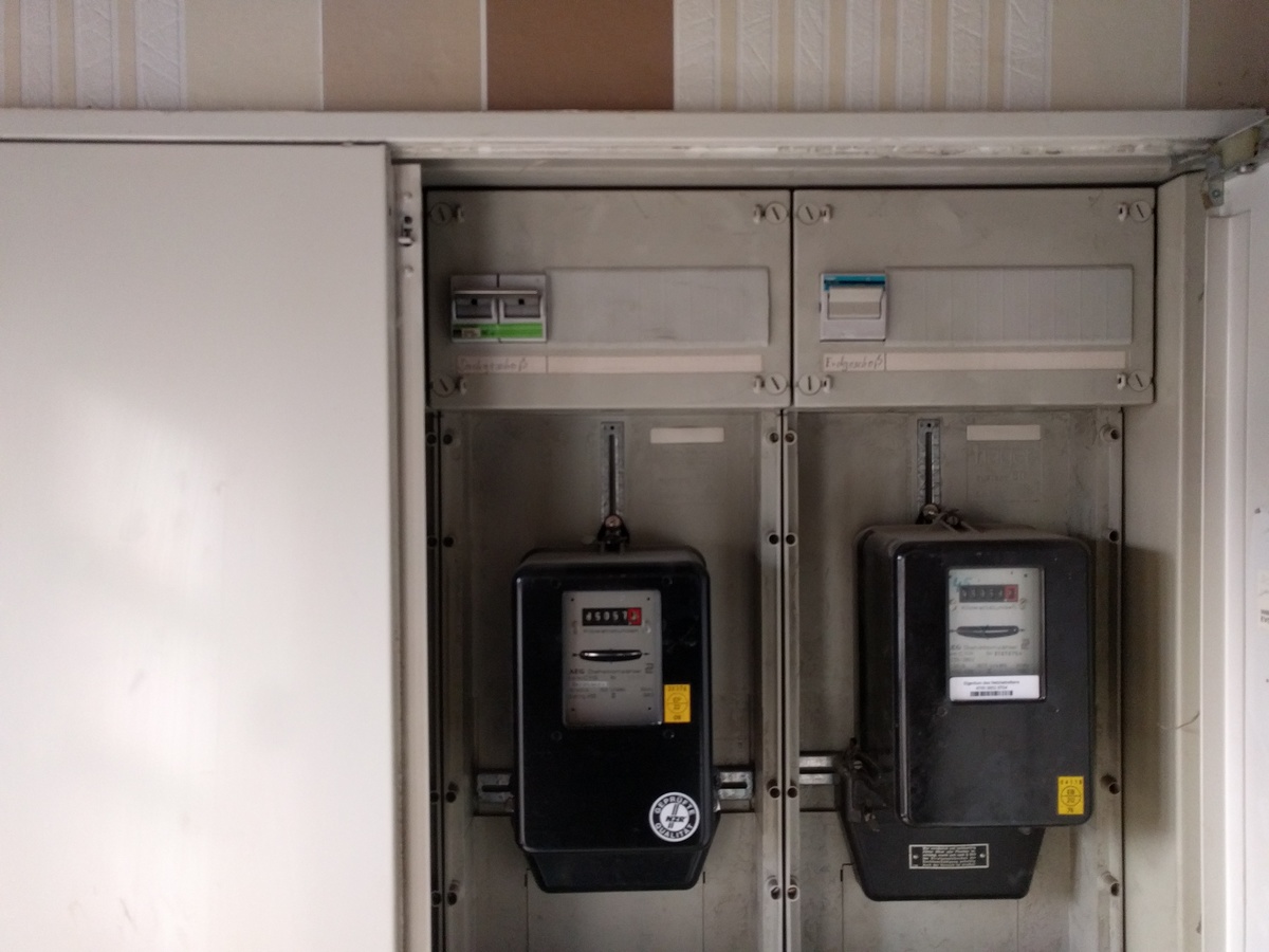

Ich bräuchte mal euere Hilfe, wegen DLAN.
Zur Wohnsituation:
Fritzbox ist im EG, unsere Wohnung im OG, beide Wohnungen (EG und OG)
haben jeweils einen eigenen Stromzähler (in einem Hauptsicherungskasten)
und einen seperate Sicherungskasten.
Die Fritzbox (steht im Flur) leitet das Internet über DLAN weiter zu uns
ins OG ins Wohnzimmer. Früher über WLAN, aber mittlerweile sind zu viele
"WLAN Störer" in der Nachbarschaft.
LAN Kabel bzw. Fritzbox versetzen ist nicht ohne Aufwand möglich.

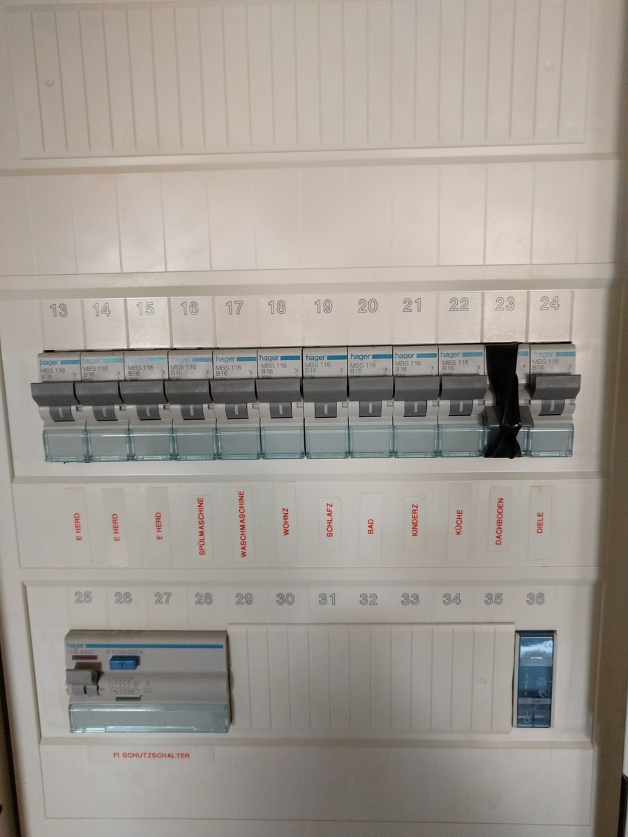

Am FI selbst hab ich ja L1, L2, L3 und Null und dann weiter?
So wie ich die Sache sehe müsste ich in unserer Wohnung einen Raum /
Steckdose suchen die auf der selben Phase hängt wie die Steckdose wo der
DLAN Adapter im Flur steckt.
Angenommen das wäre bei uns die Steckdose im Schlafzimmer, dann müsste
doch nur den Leiter der Sicherung des Schlafzimmer mit dem Leiter der
Wohzimmer Sicherung tauschen und die Sicherungen neu beschriften oder?
#4772069
Hallo!
Bei dir hängt wahrscheinlich WoZi und KiZi auf der selben Phase.
Die Leitungsschutzschalter werden am Eingang üblicherweise mit einer
Dreifach-Phasenschiene (->Google) verbunden. Damit ergibt sich
zwangsläufig eine feste Zuordnung: z.B. L1, L2, L3, L1, L2, L3, L1....
Gast #4772090
Ich glaub so einfach geht´s bei uns dann doch nicht...
So wie ich die Sache sehe scheint unsere Wohnung (OG) einen getrennten
Stromkreis zu haben!?
Denn wenn ich bei uns im Wohnzimmer das Licht anmache, sollte doch das
Licht ausgehen sobald ich eine Sicherung im EG (die auf der selben Phase
wie unser Wohnzimmer hängt) abschalte?
Ich hab nacheinander alle Sicherungen abgeschaltet, sogar den FI im EG,
bei uns im OG blieb das Licht an!
Einzig die Sicherung von der Diele im EG (da wo die FB steht) teilt sich
die Sicherung mit der Steckdose im Dachboden, die Steckdose im Dachboden
ist aber wieder rum NICHT einer Sicherung in unserem Kasten
abgesichert...
Was kann ich noch tun?
#4772111
Ich bezweifle, dass der gezeigte Sicherungskasten für EG und OG ist.
Bleibt dir also nur, auszuprobieren in welcher Steckdose vom OG du den
besten Empfang hat. Rein aus eigener Erfahrung: Je länger die Leitung
desto schlechter der Empfang, egal ob gleiche oder verschiedene Phasen.
DLAN ist wie WLAN: Je weiter und schneller desto langsamer
#4772112
Ja und? Das ist bei mir auch so. Trotzdem hast Du nur drei Phasen. Wenn
der FI wegen eines Föns der im Bad in die Wanne fällt auslöst, bleibt in
meinem gesamten Haus das Licht an. Sogar der Fernseher im Schlafzimmer
(OG) läuft weiter.
Gast #4772158
> ist.
ist er auch nicht. Der Sicherungskasten ohne zähler ist für uns im OG.
Dann gibts noch so einen im< EG.

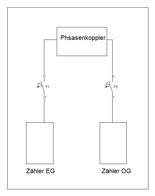

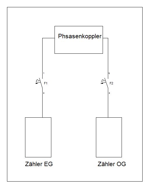

#4772311
Zähler vernichten das D-LAN Signal. Nicht vollständig, aber
Größtenteils. Um das Signal vom EG in das OG zu bekommen, muß das Signal
durch die Zähler. Das D-LAN Signal springt in einem 5adrigen Kabel, dass
L1,L2, und L3 beinhaltet über. Daher wird dir das Umklemmen wenig
bringen. Du kannst eines Probieren: nehme ein paar Kabelbinder und zurre
die Zwei Zuleitungen zusammen, wenn das Möglich ist.(Über dem
Zählerschrank) Ansonsten klappt das nur vernünftig mit einem
Phasenkoppler.Dazu reicht es, über den Zählern eine Phase zu benutzen.
D.h. du baust über dem Zähler vom OG und EG jeweils einen Automaten ein,
dann gehst du vom Automat zu dem Phasenkoppler.
So geht das Signal VOR dem Zähler von einer Leitung in die nächste. Das
was dein Elektriker meinte, ist, wenn du den Phasenkoppler anschließen
tust, wie er gedacht ist.
