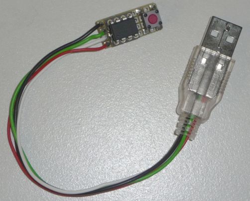

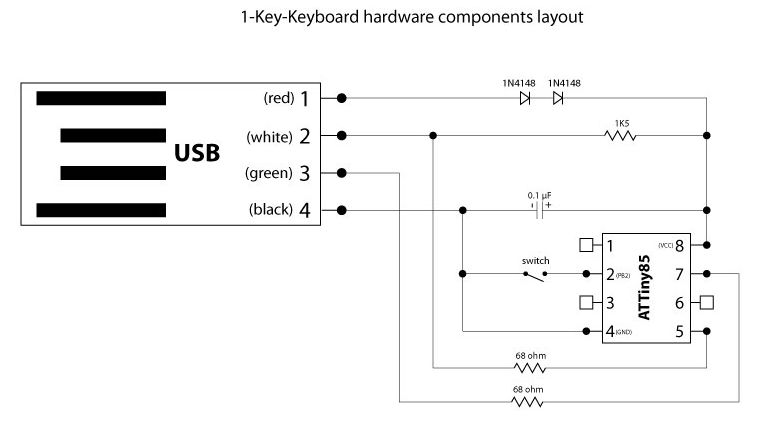

von Tiny (Gast)
Geht auch sehr viel einfacher.
Hab den mal nachgebaut und siehe da, funktioniert einwandfrei.
http://blog.flipwork.nl/?x=entry:entry081009-142605
