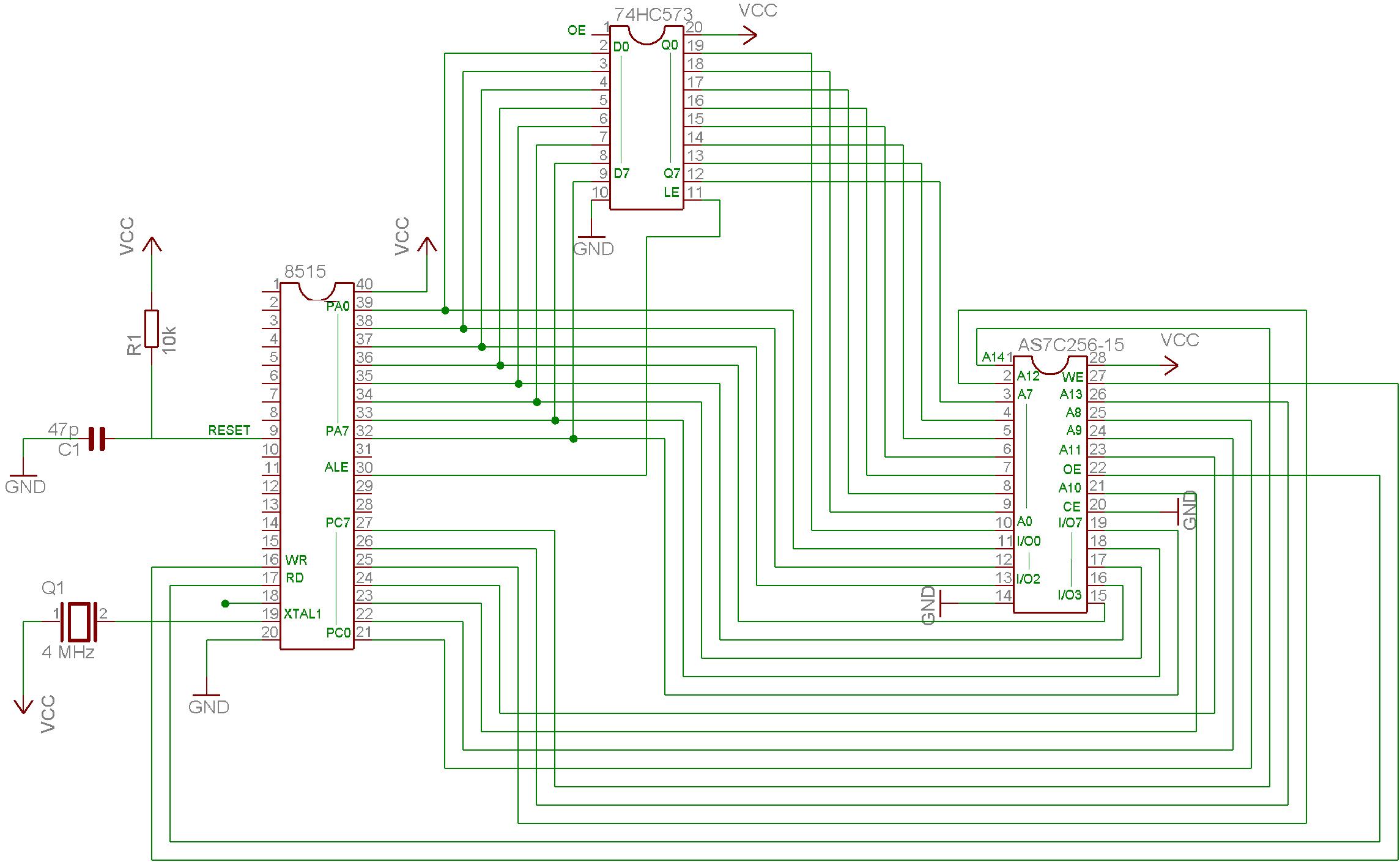

Bin gerade dabei einen Logianalyser zu bauen (s. Thread 'schnelle
Datenspeicherung').
Ich möchte ein SRAM Modul an den 8515 hinhängen.
Ich habe mich für folgende Bauteilw entschieden:
32k SRAM: AS7C256-15 von Reichelt
Latch:    74HC573
Ich habe das Datenblatt studiert und werde aus einigen Sachen nicht so
ganz schlau.
Wieviel Speicher hat das Ding jetzt wirklich? Was bedeutet 32k words * 8
bits?
Im Anhnag befindet sich mal 'n Schematic, wie ich mir das vorstelle. Ich
weiß nicht, wozu der Pin OE am Latch da ist. Wo muss ich den
anschließen?
LE des Latch muss ich mit ALE des 8515 verbinden, stimmt das ??
Kann mir vielleicht jemand sagen, ob der Schaltplan so stimmt, wie ich
ihn im Attachment hab ??`
thanx ANDY

Das hab ich gelesen, kann aber nicht viel mit anfangen.
Folgende Pins:
Am uC:    WR, RD, ALE
Am Latch: OE, LE
Am SRAM:  WE, OE, CE
Wie müssen die Pins nachher verbunden werden?

Also, 32K words x 8 bit heißt mit anderen Worten: Das Ding hat 32KByte
(2^15 Speicherplätze a' 8 bit).
SRAM:
/CE kannst du auf GND setzten, da du anscheinend kein anderen Chip am
Bus hast.
/OE legt die Daten auf den Bus, d. h. es muss mit /RD vom µC verbunden
werden.
/WE ist das Signal zum Schreiben, somit muss es mit /WR vom µC verbunden
werden.
µC:
/WR und /RD siehe SRAM
ALE ist das Address-Latch-Enable und muss mit dem LE (Latch-Enable) vom
373er verbunden werden.
373er:
LE siehe µC
/OE kannst du auch auf GND legen.

von Andy (Gast)
Hallo Olaf,
danke für deine Antwort! Genau die Informationen hab ich gebraucht!
Viele Grüße
