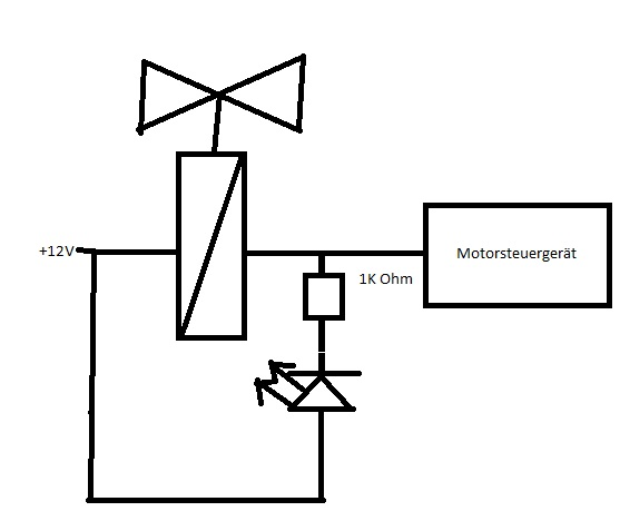

Na, dann verbinde die LED mit den 2 Polen der Einspritzdüse, achte auf
richtige Polarität, den zur Spannung (es können deutlich mehr als 1#V
sein) passenden Vorwiderstand und die teils hohe Abschaltspannung
umgekehrter Polarität.
        Verpolschutzdiode
 o---1k--+--|>|--+
Düse     +--|<|--+ LED
 o---------------+
Wundere dich nicht, wenn auch Düsen feuern obwohl deren Einlassventil zu
ist.
Ich habe mit der Schaltung allerdings die Zündaussetzer meines Wagens
nicht gefunden, weil ich sie am Kombistecker zur Einspritzleiste
angeschlossen hatte, der Wackelkontakt aber direkt am Stecker der
Einspritzdüse war.

Danke für den Tipp mit der Verpolschutzdiode, die hatte ich noch nicht
verbaut.

Sebastian S. schrieb:
> So hatte ich es geplant aber wie genau kommen die dioden rein damit die
> abschaltinduktion vom magnetventil mir nicht die led schießen ?
Das ist nach meinem beschränkten Verständnis egal.
Wichtig ist nur, dass die Verpolschutzdiode gegenüber der LED "verpolt"
wie auf dem Bild von MaWin angeschlossen wird.
Wenn Du die +12V und die geschaltete Masse des Steuergeräts verpolst,
leuchtet die LED nicht, andersherum leuchtet sie schon.
Wenn die LED bei beiden Polungen nicht leuchten will, dann fehlen
entweder 12V oder die Steuergerätemasse oder beides.
#4772794
Jannyboy schrieb:
> Ob das eine so gute Idee ist... Dann schließt womöglich das Ventil
> später, da das Magnetfeld langsamer abgebaut wird.
Wäre natürlich möglich, und ich habe auch keine Ahnung, wie hoch der
Strom durch das Ventil ist für wenige mS...
Aber bei Leds mit wenig Stromaufnahme und höherem Widerstand sollte
sich keine Erhöhung der Schließzeit einstellen...
