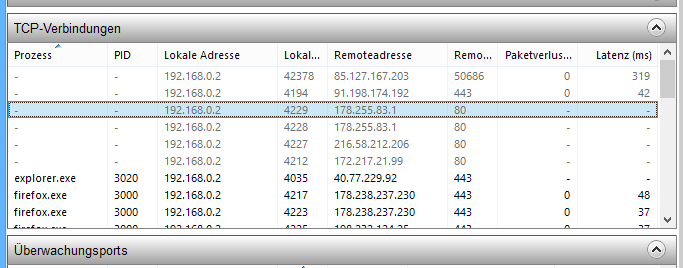

im Ressourcenmonitor von Windows 8 gibt es eine Übersicht des
Netzwerkstatus des Computers, in der unter anderem die aktuellen
TCP-Verbindungen aufgelistet werden. Dabei ist ersichtlich, welcher
Prozess TCP-Verbindungen aufbaut.
Was mir heute jedoch aufgefallen ist, gelegentlich tauchen Verbindungen
auf, die offensichtlich keinem Prozess oder einer Prozess-ID zugeordnet
und lediglich mit '-' bezeichnet werden (siehe Screenshot). Teilweise
haben diese namenlosen Verbindungen einen scheinbaren Bezug zur
geöffneten Webseiten im Browser, was auch der verwendetete Port
nahelegt. Andere Verbindungen widerum stehen - zumindest nicht
ersichtlich - in keinem Zusammenhang zu Webseiten im Browser oder
anderen Programmen mit Internetzugriff. Beispielsweise hatte ein
namenloser Prozess eine Verbindung zu einem russischen Server
(5.199.212.212), die so in keinem Zusammenhang zu den geöffneten
Programmen und Webseiten steht.
Da mit das doch etwas seltsam vorkommt, möchte ich Euch gerne fragen, ob
ihr ähnliches festgestellt habt, oder vielleich eine Erklärung habt.
Vielen Dank,
Roland.

Das sind ehemalige schon lokal geschlossene Verbindungen, die noch ein
Weilchen aufgehoben werden, damit irgendwelche Nachzügler-Pakete richtig
verstanden werden. Da sie lokal geschlossen wurden ist keine Assoziation
mit einem Prozess mehr vorhanden.
Etwas deutlicher wird das in der Kommandozeile mit
  netstat -o
Dort sind das jene mit PID 0. Der Status steht davor, als WARTEND.
Leider hat Microsoft sich entschlossen, die TCP Zustände einzudeutschen,
hier TIME_WAIT.

Roland schrieb:
> Da wird also der Sendetransfer einer Verbindung vom TCP-Stack
> abgearbeitet, wenn der Prozess alle Daten übergeben hat und die
> Verbindung selbst nicht mehr braucht und schließt?
Nicht so ganz. TCP ist einigermaßen kompliziert. Siehe das Zustands-
diagramm z.B. hier: http://www.tcpipguide.com/free/diagrams/tcpfsm.png
Es geht um den Zustand TIME-WAIT, den Microsoft aus irgendeinem Grund
glaubte, eindeutschen zu müssen. Aus diesem Zustand kommt eine
TCP-Verbindung nur durch einen Timeout raus. Bessere TCP-Stacks
verwenden einen dynamischen Timeout, basierend auf der Round-Trip-Time
zur Lebenszeit der Verbindung. Andere warten einfach stur eine bestimmte
Zeit. Windows defaultmäßig 4 Minuten(!)
Hintergrund ist, daß noch TCP-Segmente auf der Strecke herumgammeln und
nach dem Abbau der Verbindung eintreffen können. Der TCP-Stack merkt
sich, daß er da eine Verbindung hatte, um diese Pakete sinnvoll zuordnen
zu können.
