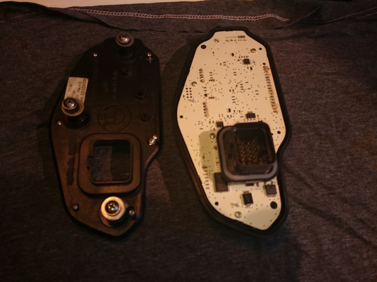

Hallo liebe Leute,
vorerst bitte ich um Verzeihung, wenn ich meinen Beitrag in der falschen
Rubrik eingestellt habe.
Mir ist ein echt dummer Anfänger-Fehler passiert.
Folgendes ist geschehen :
An meinem Motorrad ist ein digitaler Tachometer eingebaut.
Über diesen werden leider auch viele Sensoren sowie Schalter
durchgeschaltet und per LEDs die Funktion angezeigt.
Als nun meine Starterbatterie schlapp gemacht hatte, habe ich diese erst
ein-zwei Tage per Refresh und Erhaltungsladung versucht diese für einen
Startvorgang aufzuladen. Doch dazu war der Akku nicht mehr stark genug.
Daraufhin abgeklemmt und per Kfz Lade&Start Gerät gestartet. Danach war
plötzlich keine Anzeige der Tachoeinheit mehr vorhanden.
Stecker kontrolliert, Sicherungen geprüft, alles ok.
Instrumenteneinheit (IE)  aufgeschraubt und da gleich ein gebrochenes
Bauteil mit der Bezeichnung GEx 65A entdeckt.
Weitere Bezeichnungen umliegender Bauteile sind:
4274DV5
BF546
SM
66A
Das Bauteil kann ich leider nicht zuordnen, aber es scheint sich um eine
Diode zu handeln.
Ich würde gerne wissen ob diese Bauteile im Handel erhältlich sind und
ob ich die Eingangsspannung in die IE besser absichern könnte.
Zum Beispiel mittels einer Smd Sicherungs-Fassung?
Kann mir jemand dabei weiterhelfen bitte? Das Teil ist leider schwer
erhältlich, da das Fahrzeug nicht mehr gebaut wird. :-(
Rumexperimentieren möchte ich ehrlich gesagt auch nicht. Dazu ist es mir
etwas zu "selten" und kostspielig.

Zur kleinen Diode hatte ich dir ein Datenblatt verlinkt. Das dritte
Bauteil stammt laut Logo von Infineon,  die Typennummer sagt mir aber
nichts.
Hast du denn wenigstens ein einfaches DMM mit Diodenmessung?
#4773522
Löte die defekte Diode aus und schließ das Ding wieder ans Motorrad an.
Dann siehst Du ob es geht oder ob noch was anderes was abbekommen hat.
Ich würde bei dem Test aber nicht den Anlasser betätigen. Denn wenn der
Anlasser ausgeht oder die Lichtmaschine angeht kann es zu kurzen
Spannungspeaks kommen die diese Diode normalerweise begrenzen sollte.
Wenn Du aber den Motor aus lässt passiert da nix.
Auslöten solcher Dioden geht am einfachsten mit 2 Lötkolben.

Besser erst messen ob die Suppressordiode ihren Notfalljob gut getan hat
und jetzt einen Kurzschluss darstellt. Im Sicherungskasten des Mopeds
sollte sich eh eine defekte Sicherung finden.
Oder die 0,05mm Fühlerlehre, die man als Schrauber eh hat.

Mit anderen Worten, ausgelötete Diode mit dem DMM prüfen und zwar muss
sie Durchgang haben, was sie im unbeschädigten Zustand nicht hätte?
Ok, mache ich.
Melde mich danach wieder und berichte.
Danke euch allen schon mal bis hier hin.

Keine gute Idee. Spannungspeaks gibts nämlich auch von der Zündspule und
von den Einspritzdüsen oder allem anderen was spulenartig ist und
geschaltet wird.
Stattdessen eine 15V Zenerdiode reinlöten, die kann man auch vor Ort im
Elektronikladen kaufen.

Hallo zusammen.
Das Teil aus und ein Ersatzteil eingelöst.
Leider noch kein Display.
Hmm... weiß leider nicht woran es noch liegen könnte.
Jemand noch einen konkreten Vorschlag wie ich messen könnte?
Herzlichen Dank im voraus für jegliche Hilfe.
OP #4797792
Zwischeninfo.
Habe die kleine Diode mit der Bezeichnung SM 66A
geprüft (auch defekt) und ausgelötet.
Jetzt eine andere eingelötet.
Teste das Gerät gleich noch mal. Hoffentlich waren es nur diese zwei
Bauteile.
#4797818
Das dritte Bauteil ist ein TLE4274DV50, ein 5V-LDO-Spannungsregler von
Infineon.
Falls du ein Multimeter hast, kannst du das Vorhandensein der 5 Volt
messen
(Wenn du drauf kuckst und die Beine nach unten zeigen, ist der Ausgang
rechts unten.)
Ahoi, Martin
