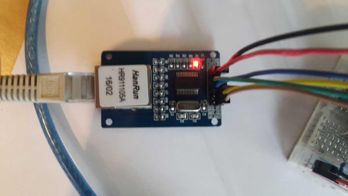

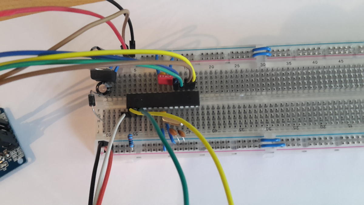

Verkabelt habe ich denn ENC28J60 so:
ENC28J60          ATMega328P
  SCK      <-       PB5
  MISO     ->       PB4
  MOSI     <-       PB3
  SS       <-       PB2(Ist nun nicht mehr PB0)
  WOL      nicht angeschlossen
  INT      nicht angeschlossen
  RST      nicht angeschlossen
  CLK      nicht angeschlossen
  Vcc      5V(Es ist ein Spannungsregler für 3V3 auf dem Modul
vorhanden)
  Q3       (wäre 3,3 Volt) nicht angeschlossen

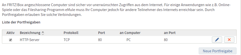

In der Fritzbox habe ich denn Port 80 für TCP auf meinen Rechner
freigeschaltet. Man sieht die gelbe LED des Jacks am ENC immer mal
wieder blinken. Immer dann wenn auch die erste LED am Switch blinkt.
Also wenn Signale vom Router in denn Switch kommen. Blinkt die LED am
Rechern selbst und die am Jack des ENC.
Muss ich die IP Adresse 192.168.2.24 die ich ja versuche Anzupingen die
auch im Code festgelegt ist erst festlegen oder freischalten am Rechner?
Das er was darunter findet?

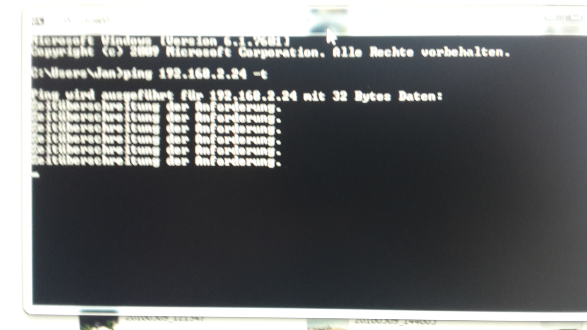

Beim Anpingen mit dem Befehl "ping 192.168.2.24 -t" in der cmd.exe kommt
nur "Zeitüberschreitung der Anforderung"
Lg Tobias M.
von Jochen (Gast)
Wie sehen die Einstellungen des Rechners aus (IP-Adresse, Netzmaske).
von Tobias M. (tobias_m253)
Meinst du damit die Einstellungen von meinen Ethernet
Controller(Realtek) die ich unter ipconfig finde? Falls ja:
Ethernet-Adapter LAN Verbindung:
Verbindungsspezifisches DNS Suffix: fritz.box
Beschreibung                      : Realtek PCIe GBE Family Controller
DHCP aktiviert                    : Ja
Autokonfiguration aktiviert       : Ja
IPv4-Adresse                      : XXX.XXX.XXX.130(Bevorzugt)
Subnetzmaske                      : 255.2555.255.0
Standardgateway                   : 192.168.178.1
DHCP-Server                       : 192.168.178.1
DNS-Server                        : 192.168.178.1
Lg Tobias. M
von Jochen (Gast)
192.168.2.24 ->  192.168.178.24
Hi Jochen! Danke für deine Hilfe.
Wenn ich nun in der cmd.exe denn Befehl "ping 192.168.178.24" eingebe
kommt schon mal was anderes zurück und zwar:
"Antwort von 192.168.178.130(Ist meine Lokale PC-IP): Zielhost nicht
erreichbar" 0% Packet Verlust.
Oder meinst du das ich die IP im Code von 2.24 auf 178.24 ändern soll?
Lg Tobias M.
Ich habe nun die IP Adresse im Code auf 192.168.178.24 geändert. Nun ist
der Server im Internet unter der Adresse erreichbar. Auch über denn Ping
befehl bekomme ich eine Antwort mit Zeit<1ms.

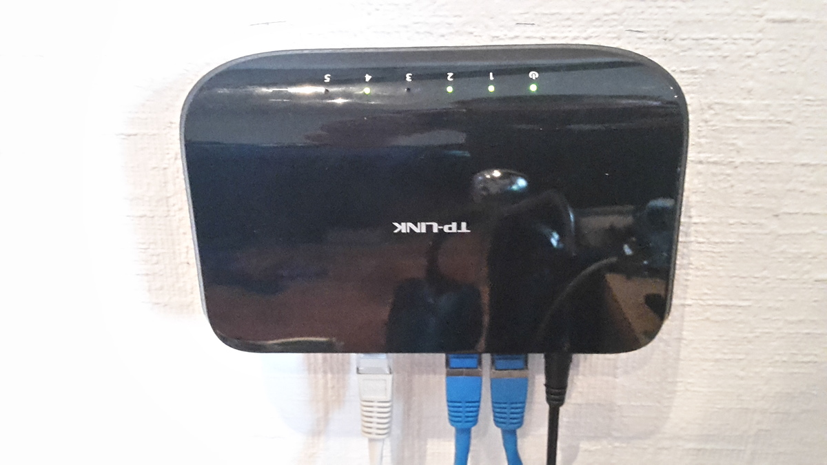

Meine ENC28J60 geht auf ein Gigabyte Switch der Switch ist mit dem
Router verbunden mit mein eigentlichen Rechner und halt dem ENC28J60.
Dann müsste doch eigentlich wenn ich mich mit mein Handy per WLAN
einbinde auch im LAN drin sein. In der Fritzbox habe ich für mein PC
denn TCP 80 freigeschaltet.
Habe ein Bild dabei gepackt.
Lg Tobias M.
das ist für den Verkehr innerhalb des LAN irrelevant, die Freigabe ist
nur für Zugriffe aus dem Internet.

Naja, ich glaube der Chip hat ne Macke weg. Wenn ich das Programm auf
denn uC lade dann kann ich ihn mal anpingen. Dann bekomme mal ne
Antwort. Dann bekomme ich mal keine Antwort also Zeitüberschreitung.
Oder auch mal Antwort von 192.168.178.130 Zielhost nicht erreichbar.
Ist langsam Mysteriös.
Wenn ich dann denn uC ein paar mal Resete(2,3 mal) dann kann ich ihn
wieder anpingen geht es wieder, also ganz komisch.
