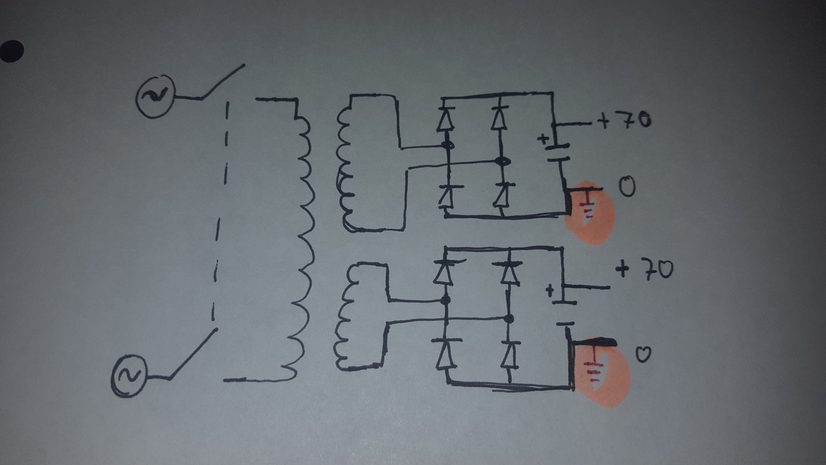

Also es geht um ein Netzteil für meine CNC Fräse (Portalmaschine),
welches 3 Schrittmotoren, die Steuerungsplatine, Induktionsschalter und
einige kleinere Verbraucher versorgt.
Es sitzt in einem Aluminium Gehäuse.
Verbaut ist in dem Netzteil einmal ein großer 1000VA Ringkerntrafo mit
sekundärseitigen 2x50V mit je einer eigenen Gleichrichtung und Glättung
mittels Elkos.
- Und -
Je ein 24V und 12V Schaltnetzteil.
Jetzt bin ich seit einigen Tagen auf der Such nach der Antwort auf meine
Frage.
Soll man die 2  Sekundärseiten des Ringerntrafos nach der Gleichrichtung
mit dem Gehäuse verbinden, also auch mit dem Schutzleiter der
Sekundärseite?
Die Schaltnetzteile haben beide auch einen Erdungsanschluss der meiner
Meinung nach nur für die Sekundärseite gedacht ist.
Die Schaltnetzteile sind die diesen Typs
https://www.reichelt.de/?ARTICLE=85242&PROVID=2788&wt_mc=amc141526782519998&gclid=CNSX29ysgNACFcJAGwodyjAHBw
Danke für eure Zeit sowie Hilfe!

#4774386
> Daniel K. schrieb:
> Kann/ sollte man die 0V der 2 Wicklungen, mit auf den Schutzleiter
> (Gehäuse legen) ?
Man kann ein Potential der Sekundarseite auf Masse = Erde = PE legen.
Ob das sinnvoll ist oder nicht, hängt von vielen Randbedingungen ab.
Bei so einer Maschine wird es aber in der Regel vorteilhaft sein, das
0-Potential der Sekundärseite auf die Masse der Maschine zu legen.
Deine Frage zeigt aber, das du nicht als Elektrofachkraft durchgehst
und kein ausreichenden Kenntnisse über die E_Normen hast.
Ich rate dir auf alle Fälle, eine Elektrofachkraft hinzu zu ziehen
und den Eigenbau zumindest abnehmen zu lassen.
Gruß Öletronika

Gast #4780279
> Die meisten sagen wohl, dass man das Gehäuse primär seitig am natürlich
> auf den Schutzleiter legen soll, nur solle man die Sekundärseite
> galvanisch getrennt lassen.
Das geht natürlich nur, wenn man den Schutzleiter nicht aus Gründen der
Schaltung benötigt.
> Nun ist dann überhaupt der Schutz über den Haus FI gegeben ?
Wenn sekundärseitig (ein Fehler-)Strom fliesst, kann den der FI nicht
registrieren, egal, ob der PE-Leiter dort mit angeschlossen ist.
#4780302
Für die „Elektrische Ausrüstung von Maschinen“ ist in der EN
60204-1:2006 (VDE 0113-1), in Abschnitt 6.4.1 festgelegt, dass eine
Seite des Stromkreises oder ein Punkt der Energiequelle des
PELV-Stromkreises an das Schutzleitersystem angeschlossen werden muss.
(Wikipedia)
In den meisten Schaltschraenken ist es so das dort die Steuerspannung
geerdet wird.
Das hat mehrere Gruende.
Zu einem ist es EMV-Technisch besser wegen Stoerungen
zum anderen wenn eine Steuerleitung Erdschluss erhaelt wegen
fehlerhafter Isolation das dann die Steuersicherung fliegt und die
Maschine stillsetzt.
Gast #4780318
> Sekundärseite?
Ja, aber nur an EINEM Punkt, dem Massesternpunkt.
Mit etwas Pech hast du noch woanders Masseverbindungen, z.B. bei
Endschaltern, Messschiebern oder Kantentastern, also aufpassen.
Na ob der nötig war ? So rechnet man:
http://www.dse-faq.elektronik-kompendium.de/dse-faq.htm#F.10
Nein, denn auf welcher Spannung liegt es dann ? 5000V gegenüber dem
Schutzleiter (das passiert leicht bei bewgenden Maschinen, denke an
einen Van-De-Graaf Bandgeneratir)? So viel isoliert der Trafo gar nicht.
Und wenn ein 230V~ Kabel doch mal die Sekundärseite berührt, dann steht
alles unter 230V ? Auch blöd, besser es fliegt die Sicherung oder deer
FI.
