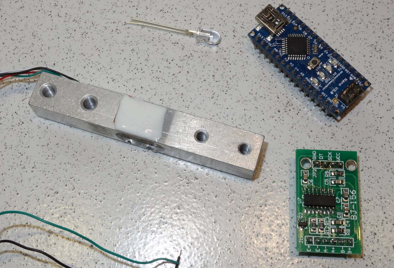

Moin Roland, Die Bauteile für so eine Waage sind billig bei Aliexpress zu bekommen. Wägebalken, Brückenverstärker, Arduino Nano, RGB LED (Kosten ~ €10).Fehlt noch ein 5V Netzteil und ein Gehäuse. Die Programmierung ist wegen der leicht verfügbaren Biliotheken für Arduinos nicht schwer. Wenn du das selber nicht hinbekommst kann dir ja vielleicht jemand helfen. Gruß Einhart

Einhart P. schrieb: > Die Bauteile für so eine Waage sind billig bei Aliexpress zu bekommen. wäre auch meine Idee, ein Freund hat das schon gebaut und schrieb von beeindruckender Genauigkeit 0,1g bei 10kg max. Wieviel nun ein Düngestäbchen wiegt weiss ich ja nun nicht und ob die Feuchtigkeit eine Konstante im Stäbchen ist weiss ich auch nicht, die Daten habe ich hier noch nicht lesen können.

Hier ein Video von mir zum Aufbau einer Waage mit Arduino und HX711 mit 0.01g Auflösung: https://www.youtube.com/watch?v=GjNk2_j021g Das Programm kannst du ohne Probleme mit einer Ampelanzeige (zu leicht, OK, zu schwer) erweitern, indem du 3 LED's mit Vorwiderstand an digitale Ausgänge hängst und eine Bedingung (if) im Programm einfügst...

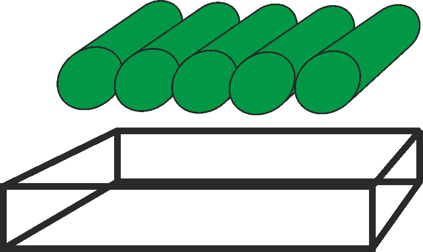

Man könnte doch auch einfach eine Röhre oder besser eine eine lange flache 'Schachtel' nehmen und die Stäbchen einlagig nebeneinander reinlegen. Wenn voll - dann gut. Die könnte einfach aus Holz sein. zB In ein Brett reinfräsen. Braucht kein Strom - nicht empfindlich - geht nicht kaputt. Da kann man auch nicht viel falsch machen.
