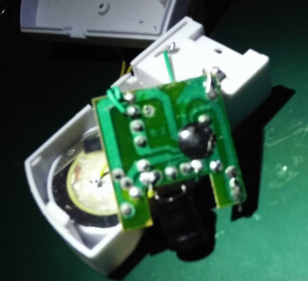

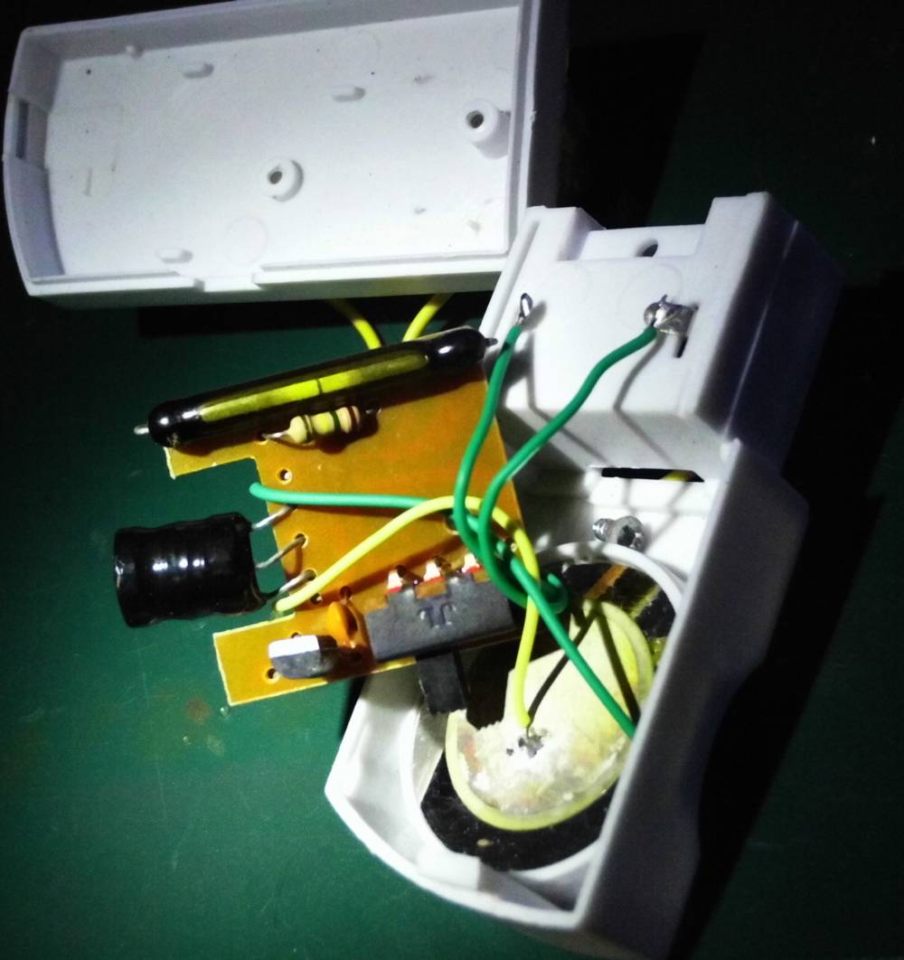

Habe diese Schaltung entdeckt, ist in Fenster und Handtaschenalarmen
drin. Ist sehr laut. Scheint ein mit schwarzem Klebstoff eingegossener
IC zu sein, ein Transistor, Kondensator, Widerstand, Reedschalter und
eine Spule mit 3 Anschlüssen sind auch noch mit dabei. Was ist das für
eine Schaltung? Wie funktioniert sie? Ich habe die Piezoanschlüsse
angefasst als es an war und habe eine dermaßen gezwirbelt bekommen :-x
Gast #4774190
Danke für die Antworten, ja dass es Hochspannung ist habe ich gemerkt :0
Minuten später hat mir die Hand noch weh getan. Nun ich hab nicht damit
gerechnet dass so ein kleines Ding so schmerzhaft sein kann.
Da ist noch etwas, ich habe versucht 2x3V Lithium Zellen anzuschließen.
Dann hat es nur leise gesurrt. Zusammen haben die 5.7V gemessen. Aber
meine 4x1.5V Alkakine die funktionieren komischerweise. Es sind welche
aus einem 9V block und die messen 6.3V. Nun und original hinein gehören
3x 1,5V Knopfbatterien. Was ist der Grund? Ist das vielleicht ein
Schwingkreis, der eine bestimmte Ampere Zahl braucht, und die Lithium
liefern einfach zu viel Ampere?
wohl eher nicht. :)
Strom wird immer soviel gezogen, wie die Last es gerade fordert.
Der einzige Unterschied ist, dass je nach Innenwiderstand der
Spannungsquelle, der von der Last benötigte benötigte Strom getrieben
werden kann oder eben nicht.
Ist der Innenwiderstand zu groß (Batterie leer), fällt über dem
Innenwiderstand mehr Spannung bei gleichem Betirebsstrom ab, wodurch
gleichzeitig auch die Ausgangsspannung zusammenbrich.
Somit hast du bei gleicher Last einen kleineren Strom und somit eine
kleinere darüber anliegende Ausgangsspannung. :)
