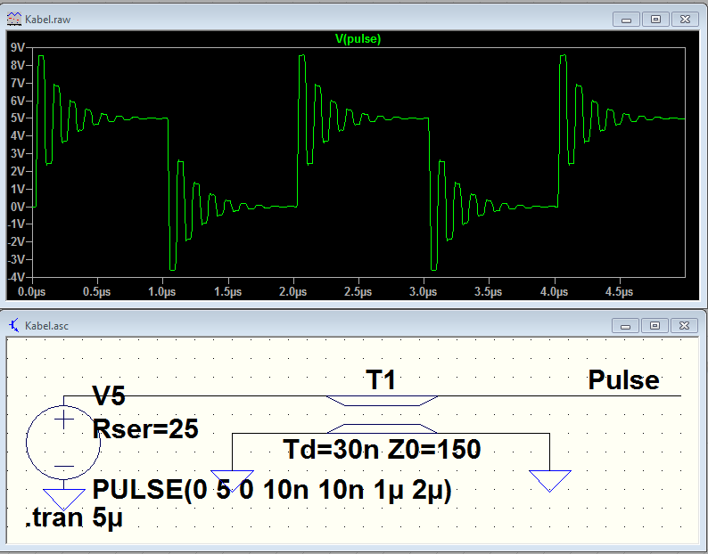

von Thomas E. (picalic)
Joachim B. schrieb:
> für die Neopixel LEDs evtl. einen Treiber vorschalten zur ersten und
> zwischen den LEDs, ein 74HC4050 alle eingänge parallel und alle Ausgänge
> parallel damit man auch die Kapazität längerer Kabelstrecken
> kompensiert.
Bei solchen Kabellängen und der Schaltgeschwindigkeit des Signals sollte
man schon die Aus- und Eingänge auf den Wellenwiderstand des Kabels
anpassen und abschließen. Empfehlenswert wäre sicher auch eine
differenzielle Übertragung (evtl. einfach RS485 oder CAN Transceiver
dafür missbrauchen?)
von Joachim B. (jar)
ist das so?
es gibt APA102 LEDs mit 2 MHz SPI kann kritisch werden und gemütliche
WS2812B LEDs mit 800kHz würde ich nehmen, da sehe ich die
Schaltgeschwindigkeit als nicht relevant, aber ich gestehe ich habe es
noch nicht gebaut, wer will das auch testen? Das muss dem TO überlassen
werden, kann natürlich schief gehen.
Im Schlimmsten Fall muss man eben vor jedem Teilstück einen eingenen
Arduino Mini setzen der das LED Teilstück ansteuert, alle miniARDUINO
lauschen dann auf mit ihrer Rx Leitung und MAX3232 an einer Tx Leitung
mit MAX3232 an geringer Baudrate, so sind 100m auch zu Überbrücken.
Jede Dout einer Kette ist ein regeneriertes Signal, nur die
anschliessende Kabelkapaztät verschleift die Flanken, deswegen die
Leitungstreiber, nicht wegen der Impedanz oder Signalreflektionen, aber

Wenn ich mich nicht grob bei den Parametern der Transmission Line
verhauen habe, dürfte das in etwa nach 10m Kabel bei der WS2812
ankommen, wenn man ein 500 kHz Rechteck mit 4 parallel geschalteten
HC-Gates unangepasst einspeist:
und mit einem Serien R?
wobei mir unklar ist welche Kabelimpedanz du angenommen hast, die ist
mir nämlich unbekannt.
Mir auch - schließlich hängt diese ja im Wesentlichen von der Geometrie
des Kabels ab. Ich habe hier mal 150 Ohm eingesetzt. Zitat aus
Wikipedia: "Zweidrahtleitungen, geschirmt oder ungeschirmt, verdrillt
oder parallel geführt, haben üblicherweise Leitungswellenwiderstände in
der Größenordnung von 100 bis 200 Ω."
Einen einzelnen HC-Ausgang habe ich mit 100 Ohm angenommen, deshalb 25
Ohm für die Quelle. Klar ist (das wollte ich eigentlich demonstrieren),
daß eine "viel hilft viel"-Mentalität im Sinne eines möglichst geringen
Quellenwiderstands nicht unbedingt zielführend ist. Mit nur einem
HC-Treiber (-> ca. 100 Ohm) sieht das Signal logischerweise viel besser
aus, weil der Widerstand viel näher am Leitungswiderstand dran ist.
Den Treiber kann man ja ganz leicht durch einen Serienwiderstand
anpassen, macht man das Gleiche beim Empfänger, kann man wenigstens
hoffen, daß das in Verbindung mit den Eingangs-Klemmdioden sowas wie
einen Abschluss darstellt. 150 Ohm gegen Masse bzw. gegen die andere
Leitung, wie es eigentlich sein müsste, macht natürlich den Logikpegel
kaputt.
