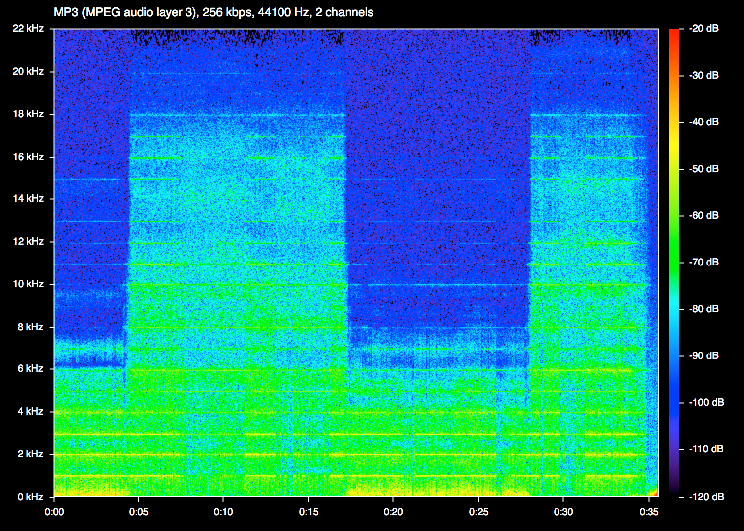

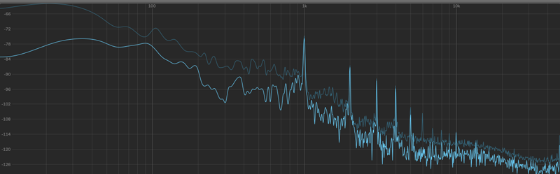

Liebes Forum, ich habe vor einigen Tagen ein hochfrequentes Geräusch in meinen Lautsprechern bemerkt. Zuerst dachte ich, es wären die Boxen (hochwertige Studiomonitore von KRK). Ich habe dann aber noch andere Monitore von einem anderen Hersteller ausprobiert und dort das gleiche Geräusch gehört. Außerdem habe ich gestern festgestellt, dass ich das Geräusch ebenfalls im meinem Radiowecker höre. Bei allen Geräten reicht es, sie an den Strom anzuschließen. Das Geräusch ist bei den Studiomonitoren auch zu hören, wenn keine Audiokabel angeschlossen sind, es liegt also nicht an irgendeiner unsymmetrischen Verkabelung oder so (mal davon abgesehen, dass meine Kabel alle symmetrisch sind). Das Geräusch ist unabhängig von der Lautstärke, die ich an den Boxen einstelle. Beim Radiowecker unabhängig von der Lautstärke und der eingestellten Radiofrequenz. Bei den Boxen von KRK konnte ich feststellen, dass es eine Rolle spielt, in welche Richtung ich sie drehe. Ich habe sie mal um 360° gedreht. Das Geräusch wird an einer Stelle sehr laut. Ich habe alle Geräte an verschiedenen Steckdosen in meiner Wohnung getestet. Überall das gleiche Geräusch. Auch wenn ich die Geräte im Keller einstecke, ist es zu hören (wenn auch etwas leiser). Ich habe das Geräusch mal ein paar Tage beobachtet. Es ist scheinbar 24 Stunden am Tag in gleicher Intensität zu hören. Ich habe es schließlich aufgenommen und analysiert. Es tritt sehr schmalbandig bei exakt 1 kHz auf und wiederholt sich dann in 1 kHz Schritten (wahrscheinlich die Obertöne). Siehe auch der angehängte Screenshot aus Spek und die Audio-Datei. In der Audio-Datei habe ich wechselnd mein Mikro vor den Hochtöner und den Tieftöner gehalten (bei beiden das gleiche Problem). Meine Frage ist nun: Woher könnte die Störung stammen und was kann ich tun, um sie zu beseitigen? Vielen Dank für die Hilfe! Michel

Michel K. schrieb: > Bei den Boxen von KRK konnte ich feststellen, dass es eine Rolle spielt, > in welche Richtung ich sie drehe. Ich habe sie mal um 360° gedreht. Das > Geräusch wird an einer Stelle sehr laut. Dann nimm eine zweite Box in einigem Abstand und versuche die Richtung zu bestimmen. Ansonsten: http://www.bundesnetzagentur.de/DE/Allgemeines/DieBundesnetzagentur/UeberdieAgentur/Aussenstellen/aussenstellen-node.html mfg klaus
Danke für die Hilfe! ZF schrieb: > Falls du in DL lebst kannst Du hier nach > der Frequenz Deines Versorgers gucken: Komme aus Darmstadt. Laut Liste sind es hier wohl 500 Hz. > Kommt der Ton wirklich > aus dem Lautsprecher oder aus dem Trafo? Bei letzterem wäre nach > Rundsteuersignalen oder Störungen um 500Hz zu suchen. Hört sich sehr danach an, dass es aus dem Lautsprecher kommt. In der Audiodatei sind ja auch der Hoch- und Tieftöner zu hören und aus beiden kommt das Signal gleichermaßen raus. > Vielleicht kannst > Du auch kurz mit einer unterbrechungsfreien Stromversorgung im > Batteriemode oder einem Wechselrichter testen. Leider habe ich keine USV zur Verfügung. Gruß Michel

Michel K. schrieb: > Komme aus Darmstadt. Laut Liste sind es hier wohl 500 Hz. Das könnte passen: Trafos brummen mit der Leistungskurve, bei 500Hz Sinusspannung also mit 1000Hz. Ebenso verdoppelt ein Brückengleichrichter die Frequenz. Eigentlich sollte der (ausreichend große und nicht ausgetrocknete) Siebelko das aber bis zur Unhörbarkeit beseitigen. Frag doch beim Netzbetreiber in einer technischen Abteilung nach, ob aktuell dauerhaft Rundsteuersignale gesendet werden. Wenn es das ist wäre Vergrößerung der Elkokapazität eine Lösung.

Man kann auch mal die 50Hz des Netzes oszillografieren, z.B. mittels eine kleinen AC/AC Netzteiles. Falls du aus der Audiobranche kommst und noch irgendwo ein Netzteil eines beliebigen Alesis Micro/Midiverb rumliegen hast, sollte das gehen.

Hi Leute, vielen Dank an alle für die nützlichen Tipps. Das ist wirklich sehr hilfreich. Da habe ich noch einiges zu tun bei der Analyse. Die nächsten Schritte für mich werden sein, beim Netzversorger anzurufen und mal ein Radio besorgen, das ich auch mit Batterien betreiben kann. Alle anderen Störquellen (wie z.B. Lampen o.ä.) habe ich in meiner Wohnung schon ausgeschlossen. Natürlich kann es sein, dass in der Nachbarschaft seit neustem einer ein PowerLAN betreibt, aber das muss ich noch prüfen. Ich melde mich auf jeden Fall wieder. Durch Zufall habe ich vorhin noch etwas entdeckt. Bei der Tankstelle nebenan steht ein Druckluftgerät, das ebenfalls sehr stark piepst. Es scheint aber nicht an ein Stromnetz angeschlossen zu sein. Schaut euch mal das Bild anbei bzw. die Tondatei an. Die Ähnlichkeit zu meinem Signal ist schon sehr verblüffend. Ob das allerdings die Quelle meiner Störung ist, ist eher fraglich. Interessant ist es aber dennoch. Gruß Michel
