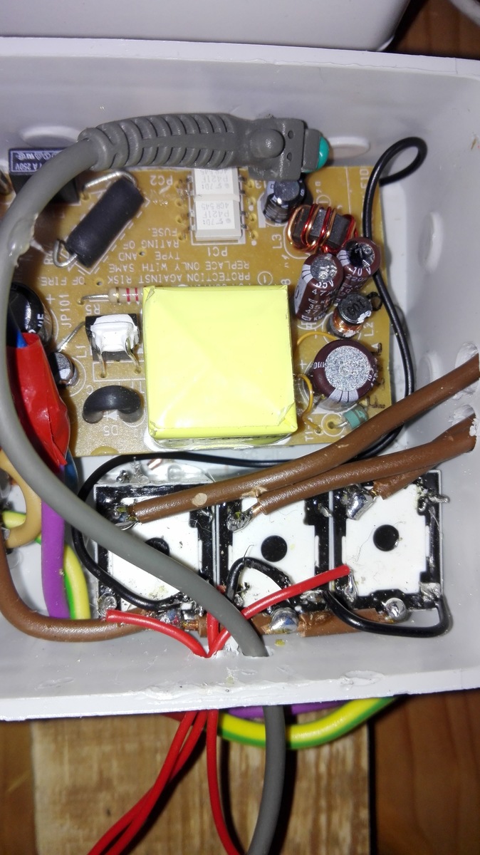

Da hätte ich noch  eine Frage zur Hardware. Welche Transistoren kann ich
verwenden um die 5V-Relais zu schalten?Meine Spannungsquelle ist ein
altes Nitendoladegerät mit 5.2V DC Output. Mit diesem Strom sollen die
relais geschalten werden. Könnte es vieleicht ein Problem sein, dass
alle Relais dicht nebeneinander sind(ich meine wegen dem Mangetfeld
könnten sie sich gegenseitig beeinflussen)(siehe Foto)?
Mfg Lukas

> Könnte es vielleicht ein Problem sein, dass
> alle Relais dicht nebeneinander sind(ich meine wegen dem Magnetfeld
Nein. Das Magnetfeld außerhalb der Spule (=durch die Luft) ist zu
gering. Typischerweise kannst du solche Relais ohne Probleme direkt
nebeneinander verbauen.
Ich möchte aber kurz drauf hinweisen, dass es so aussieht als wenn bei
deinem Aufbau die Mindest-Isolations-Abstände zwischen 230V-Netz-Seite
und 5V-Seite nicht ausreichen. Bitte betreibe das so nicht mit
Netzspannung.
OP #4777024
Danke für den Hinweis,
daran hätte ich jetzt wirklich nicht gedacht!Ist es ausreichent wenn ich
alles noch einmal gut isoliere oder sollte ich die Schaltung neu machen?

Gast #4777229
Lukas S. schrieb:
> Ist es ausreichend wenn ich alles noch einmal gut isoliere
Ich fürchte das wird schwer mit dem "noch einmal gut isolieren".
Auf deinem Foto erkennt man z.B. unten an den Relais deutlich <1mm
Abstand zwischen ab-isolierter/verzinnter GND-Leitung (Relais
Primär-Seite - schwarzes Kabel) und 230V-Zuleitung (Relais
Sekundär-Seite - braunes Kabel). Dieser Isolations-Abstand sollte aber
>=4mm betragen. Je nach Verschmutzungs-Grad der Umgebung auch mehr.
Außerdem sind deine Relais für Print-Montage, also zum auflöten auf
Platinen. Direkt angelötete Kabel am Relais gehen gar nicht, weil durch
die mech. Belastung die Beinchen vom Relais abfallen werden...
Und an die Kabeldurchführungen (durch das Gehäuse) gehören
Zugentlastungen. Damit wenn jemand/etwas draußen am Kabel zieht diese
nicht gleich von der Platine abspringen.
Unterm Strich musst du das also aus mehreren Gründen neu machen.
Ich verstehe, dass du es bisher nicht besser wusstest und es deshalb so
gebaut hast wie es jetzt eben ist. Aber so gehört das nicht ans Netz
angeschlossen.
Ich möchte dir nicht den Spaß am basteln vermiesen, deshalb folgende
alternative Möglichkeiten:
1) Du baust das ordentlich nochmal auf einer Leiterplatte auf und lässt
das von einem Elektriker aus dem Verwandtenkreis abnehmen.
2) Du benutzt gekaufte Relais-Module. Die gibt es mit 2, 4 oder 8 Relais
und Transistoren gleich drauf. Wenn du hier im Forum mal suchst findest
du auch bestimmt schnell passende Empfehlungen für solche Relais Module.
3) Du baust 433MHz Funk-Steckdosen aus dem Baumarkt um. Solche 3er Sets
mit einer Fernbedienung. Die Funk-Steckdosen bleiben unverändert. Die
