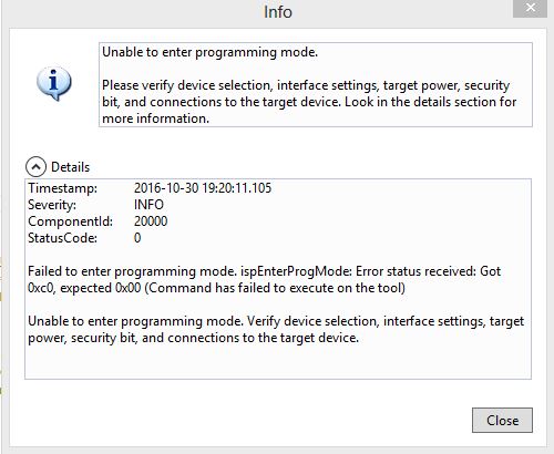

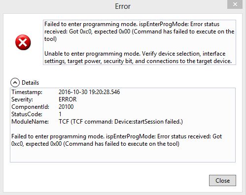

Ich versuche einen ATmega328P in Atmel Studio 7.0.1006 zu programmieren,
leider scheitert es bereit am Auslesen der Device-ID.
Meine Recherche brachte hervor, dass man DebugWire deaktivieren soll.
Dies ist bei mir in Atmel Studio "ausgegraut" und kann nicht deaktiviert
werden.
Ich verwende als Programmer den: DIAMEX ALL AVR ISP von reichelt.de
Hat jemand noch eine Lösung hierfür?
Im Anhang die Fehlercodes.
Edit: Die Spannung lässt sich auslesen.

ich habe soeben von meinem Händler die Info bekommen, dass der 328P eine
Testware beim Händler war und ein Arduino-Bootloader installiert
wurde...
Werde den Controller umtauschen. Ganz tolle Geschichte!
Gast #4775454
>und ein Arduino-Bootloader installiert wurde
Wenn du einen Quarz dran machst kannst du den
Bootloader einfach löschen und die Fuses neu setzen.
Gast #4775499
>wie viel Mhz muss der Quarz dann haben?
Egal, zwischen 1MHz und 16MHz get alles.
Dann aber die beiden kleinen 22pF Kondensatoren nicht vergessen.
Oder einen Takt von irgendwoher an XTAL1 einspeisen.
Gast #4775515
Ich danke dir Holger, das hat geklappt :)
