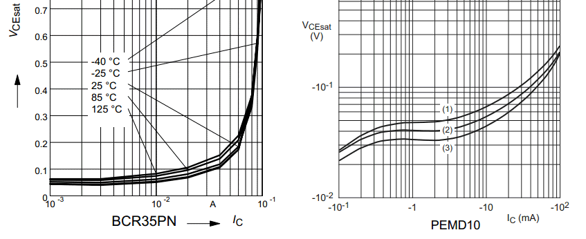

Im Datenblatt zum BCR35PN habe ich jetzt aber eine Vcesat von 0,3V
gesehen. Wie kommst du auf die 50mV?
Liegt halt an der Definition von "wenige" mA. Mit dem willkürlich
ausgewählten Rb=10k und Ic/Ib=20 wären Ic=3mA@2V-13mA@7V möglich, wobei
Vcesat bei ca. 50-60mV liegt.
War nur ein Beispiel für die Schaltung, für die man natürlich auch
Einzeltransistoren verwenden kann (die BCRxx sind abgekündigt, es gibt
aber andere Hersteller).
