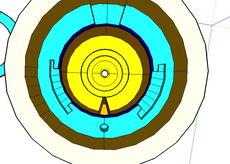

Guten Tag, kann mir jemand bei meinem Problem helfen oder hat eine Idee?
ich arbeite schon seit längerem an einem Projekt, zur Steuerung eines
Elektrorollers. Die Steuereinheit besteht aus einem Gasgriff wie beim
Motorrad nur eben mit 2 Magnetringen Stücke und 2 Hall Sensoren die
für`s gas und bremsen zuständig sind. Der Microcontroller soll mit den 2
Hall Sensoren verbunden sein. Damit das ganze system funktioniert
braucht der Mikrocontroller von jeden Hall Sensor ein Signal (Linear)
also 0,5V - 4,5V.
Funktion :
Wenn jetzt jemand am Gasgriff dreht, geht der eine Sensor am
Magnetring-Stück vom Nordpol zum Südpol längs und gibt langsam mehr
Spannung ausgibt, dann geht der andere Sensor (gegenüberliegend) ins
nichts (also er befindet sich dann in keinem Magnetfeld) und darf dann
auch nur maximal 0,5V ausgeben. Genauso auch anders herum.

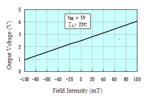

von river44 (Gast)
Danke erstmal für deien Unterstützung,
Den Gasgriff muss ich auf Grund von anderen Komponenten selber bauen!
Den Sensor den du mir empfohlen hast ist wie ich schon gesagt hab nicht
der den ich brauche da er auf beide Polaritäten reagiert. Das Bild kommt
aus dem Datenblatt (wie du sehen kannst würde er in keinem Magnetfeld
2,5V ausgeben - ich brauch aber einen der da 0V ausgibt). Ich brauch ein
Sensor der nur auf einen Pol reagiert.
Trotzdem Vielen Dank ;)
LG Fritz
