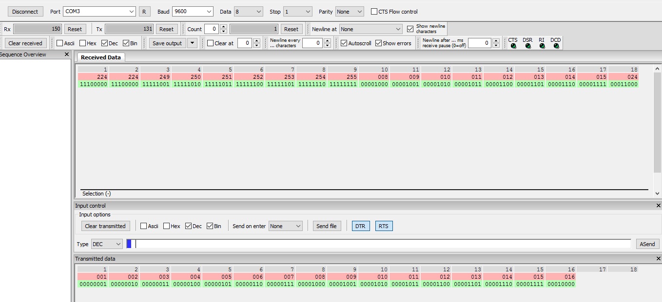

Ich will ein Byte über die serielle Schnittstelle an den Mikrocontroler
senden, dort,soll ein Interrupt ausgelöst werden und das empfangene Byte
zurück an den Computer gesendet werden. Ich benutze ein Arduino  mit dem
Controller Atmel 328P, programmiere und aber mit dem Atmel Studio 6.
Wenn ich nun ein Byte an den Mikrocontroller sende, kommen bei
bestimmten Werten der richtige Wert zurück. Bei anderen Werten kommt der
falsche Wert zurück. Ich finde den Fehler einfach nicht. Hier der Code:

Ein Screenshot habe ich auch hochgeladen. Ich übertrage 8 Datenbits und
ein Stopbit. Dies ist ja schon standardmäßig im entsprechendne Register
eingestellt. Diese fehlende Codezeile ist nicht der Fehler. Kann mir
jemand weiterhelfen?

von Julian S. (julian_s416)
Ich habe nun bei der Initalaisierung der UART-Schnittstelle die letzte
Zeile hinzugefügt:
  UCSR0B = (1<<RXCIE0) | (1<< RXEN0) | (1<<TXEN0);;
  UCSR0C |=  (1 << UCSZ01) | (1 << UCSZ00);
  UCSR0A = (1<<UDRE0);
Nun klappt alles einwandfrei. Ich weiß allesdings nicht wieso ich dieses
Bit zu Beginn setzen muss. Dies wird auch nicht beim Beispiel im
Datenblatt gemacht. Habe zufällig diese Zeile im Internet gesehen und
ausprobiert. Vielleicht kann mir das noch jemand erklären.
Ansosnsten vielen Dank für die zahlreichen Antworten.
lg Julian
von Thomas E. (thomase)
Dieses Bit ist Read-Only. Das kannst du gar nicht setzen.
> Dies wird auch nicht beim Beispiel im Datenblatt gemacht.
Wozu auch. S.o.
> Habe zufällig diese Zeile im Internet gesehen und ausprobiert.
Ein Tip aus der Kategorie "Von Leuten, die keine Ahnung haben".
Die Erklärung ist eine ganz einfache: Mit dieser Anweisung wird das
ganze Register gelöscht. Das ist das, was Sinn macht, weil damit nämlich
auch das U2X0-Bit und das MCPM0-Bit gelöscht wird. Die einzigen Bits,
die in diesem Register mit dieser Anweisung angetastet werden.
Daß der Arduino das MCPM0-Bit benutzt ist unwahrscheinlich aber die
Benutzung des U2X0-Bit umso wahrscheinlicher. Dieses Bit verdoppelt die
Baudrate. Deswegen funktionierte es nicht. Das wurde dir hintenrum auch
schon mitgeteilt:

von Sascha W. (sascha-w)
hast du auf den Arduino noch einen Bootloader drauf?
Sascha
Ich denke schon. Ich programmiere den Arduino über die USB-Konverter auf
dem Mikrocontrollerboard.
Hat das damit etwas zu tun?
Ja der Bootloader verwendet ja auch den UART und wird entsprechend
konfiguriert.
Er sollte zwar vorm Verlassen den Urzustand wieder herstellen kann aber
sein das das beim Arduino im Normalfall erst mit dem Init des über die
IDE erstellten Anwenderprogramms gemacht wird.
Dadurch kann es sein das beim Start Deines Programms die Registerwerte
nicht den Zustand haben den das Datenblatt nach einem Reset vermuten
lassen würde.
Damit hast du dann mit einer Veroderung deiner Initwerte ein Problem.
Sascha
