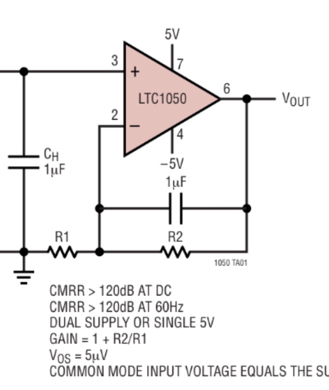

Forist schrieb: > Heinz L. schrieb: > wie meinst du das genau? > > Du sagst, dass du von deinem Controller ein Signal von 10 Millivolt pro > Coulomb bekommst. > > Jetzt musst du abschätzen, wie groß der Offset des OP maximal sein darf, > ohne dass deine Messgenauigkeit zu sehr unter diesem Fehler leidet. Und > damit man anhand dieses Wertes einen Typ suchen kann, der das mindestens > erfüllt, wirst du den Wert konkret angeben müssen. "So gut wie möglich" > wirst du nicht bezahlen wollen. du meinst, weil durch die Verstärkung dann eben es NICHT tatsächlich 1250C sein werden, sondern eigentlich (wegen dem Offset) mehr/weniger?! und C ist nicht Coulomb sondern Grad Celsius!!! der LTH1050 sollte doch passen, oder?
#4775409
Heinz L. schrieb: > Wird die Verstärkung wie auf dem Bild realisiert? Habe ich das richtig > Verstanden? > > Also: > > Gain = 1 + R2/R1 Genau so! Und mach R2 1.5 mal größer als R2, also z.B. 10k und 15k. Wenn die Quelle niederohmig ist, dann würde ein dritter Widerstand zwischen Eingang und +E mit R2||R1 (für meinen Vorschlag sind das dann 6k) Stromoffsetfehlern entgegenwirken. Damit sehen dann beide OPA-Eingänge die selbe Quellimpedanz.

sorry, Tippfehler von mir! meinte natürlich den LTC1050 von LINEAR http://cds.linear.com/docs/en/datasheet/1050fb.pdf ist sogar speziell für Thermocouple-Anwendung konzipiert und ist für +12V Betriebsspannung. Was meint ihr?
Heinz L. schrieb: > und mit nahezu "0" Offset! Die Offsetspannung gibt man in mV oder µV an, aber nicht in "nahezu". Rechne einfach aus, welchen Fehler Deine Anzeige bezogen auf den Endwert haben darf.
HildeK schrieb: > ...... ein dritter Widerstand zwischen > Eingang und +E mit R2||R1 (für meinen Vorschlag sind das dann 6k) > das mit dem "+E mit R2||R1" verstehe ich nicht!! kurze Zeichnung bitte

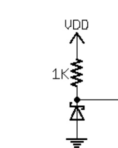

aber ein Spanunngsteiler mit Widerständen bei 5V/4 präzise genug hinzubekommen wird schwer. Dann lieber mit einer Shunt-Diode wie im Bild. Weiß jemand ob das gehen würde? Danke

Heinz L. schrieb: > geht das nun mit einer Shunt-Diode anstatt mit einem klassischen > Widerstands-Spannungsteiler? Natürlich nicht. Du willst einen Spannungsteiler, aus dem 1/4 der angelegten Spannung herauskommen. Wie kommst du auf die blöde Idee, eine Diode wäre da irgendwie geeignet? Gedankenexperiment: a) du schaltest zwei Widerstände mit 1K und 9K in Reihe an eine Spannung von 10V. Welche Spannung fällt dann an dem 1K Widerstand ab? b) die Spannung sei jetzt nicht fest 10V, sondern eine beliebige Spannung U. Welche Spannung fällt an dem 1K Widerstand ab? c) ergänzend zu b) seien die Widerstandswerte nicht fest 1K und 9K, sondern wären mit R1 und R2 bezeichnet. Welche Spannung fällt an R1 ab? Wie müßtest du die beiden Widerstände wählen, um eine Spannung durch 4 zu teilen? > Wie gesagt 5/4 = 1.25 möchte ich so genau wie möglich erreichen ohne > viel Verluste. Was denn jetzt wieder für Verluste?

Heinz L. schrieb: > geht das nun mit einer Shunt-Diode anstatt mit einem klassischen > Widerstands-Spannungsteiler? Nein! Was soll denn die Diode bewirken? Kannst du mal erklären, was du dir da vorgestellt hast? In deiner Skizze wird unbelastet (=DMM) immer VDD am Ausgang auftreten - ob die Diode drin ist oder nicht.
Ja, nach ein bisschen recherchieren ist mir auch auf gefallen das dass mit der Diode nicht geht. Hätte da was mit Referenzspannung im Hinterkopf und dachte das könnte man da umsetzen. aber um HildeK zu antworten: ich dachte ich könnte die maximalen 5V (VDD) durch die Shunt-Diode auf 1,25V runter bringen. Was ja auch gehen würde, aber logischerweise wenn dann nur z.B 3,6V (VDD) anliegen, wird das EBEN nicht automatisch 1/4 davon, also 0,9V, am Ausgang sein. Irgendwie hatte ich da einen Gedankenfehler. Ich werde es dann mit dem Widerstandspannungsteiler machen. Danke allen
